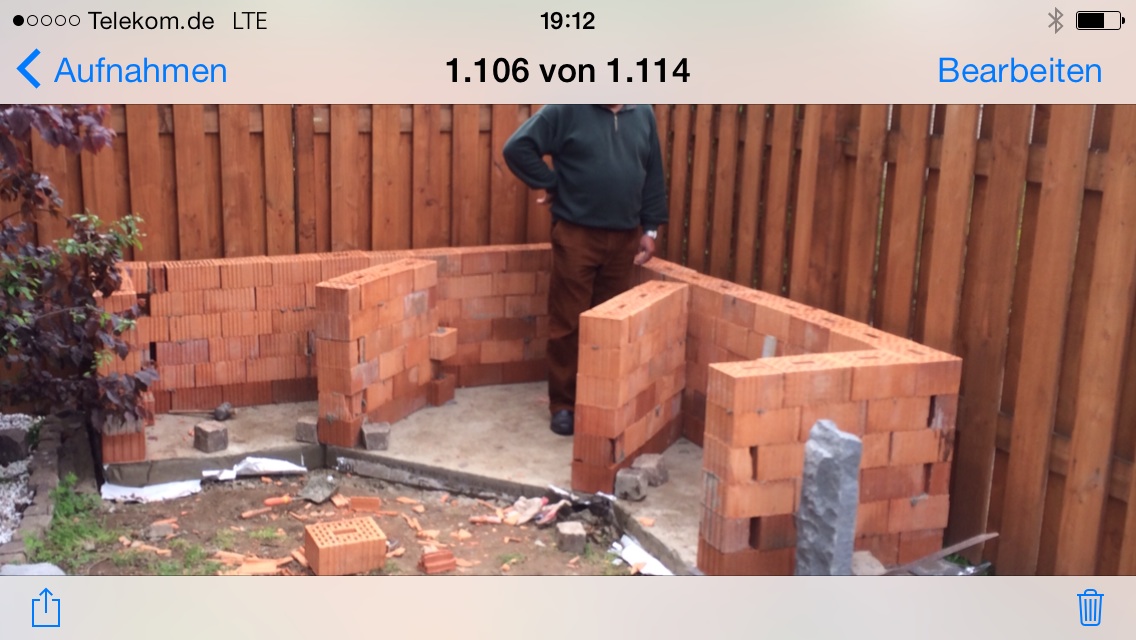

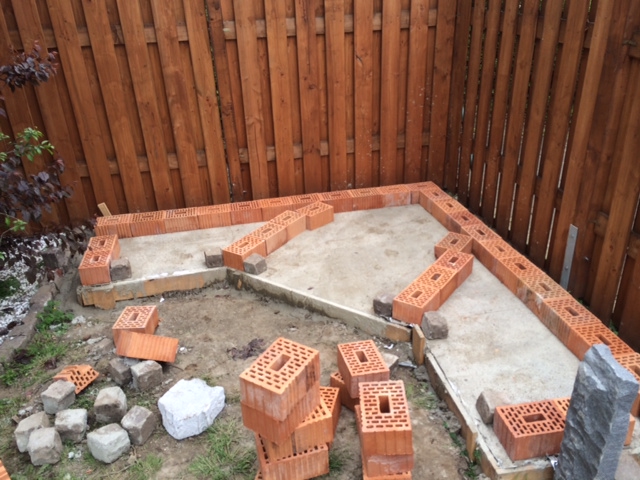

Hätt nich gedacht das der Anfang schon so "schwer" wird...
Hab nochmal rumprobiert und lasse das Sichtmauerwerk aus dem Kopfsteinpflaster weg, da das Mauern mir zu aufwändig erscheint und meine Fähigkeit bestimmt übersteigt...
Ich mache nun nur drei Portalbögen aus den Steinen, jeweils aussen um die 70 cm breit, der mittlere ca. 80 cm.
Habe noch zwei mittlere Mauern gelegt und den mittleren Bogen nicht so groß machen zu müssen. Dafür hab ich jetzt die doofen Zwickelhohlräume die hinterher noch gefüllt werden müssen um die Porotonsteine gleichmäßig zu verputzen.
Es sei denn ich mache nur eine Wand mittig, dann komm ich auf eine lichte Weite von 100 cm. Oben über die Bögen einen Ziegelsturz und fertig?!?!?! AAAHhhhhh :tatuetata:

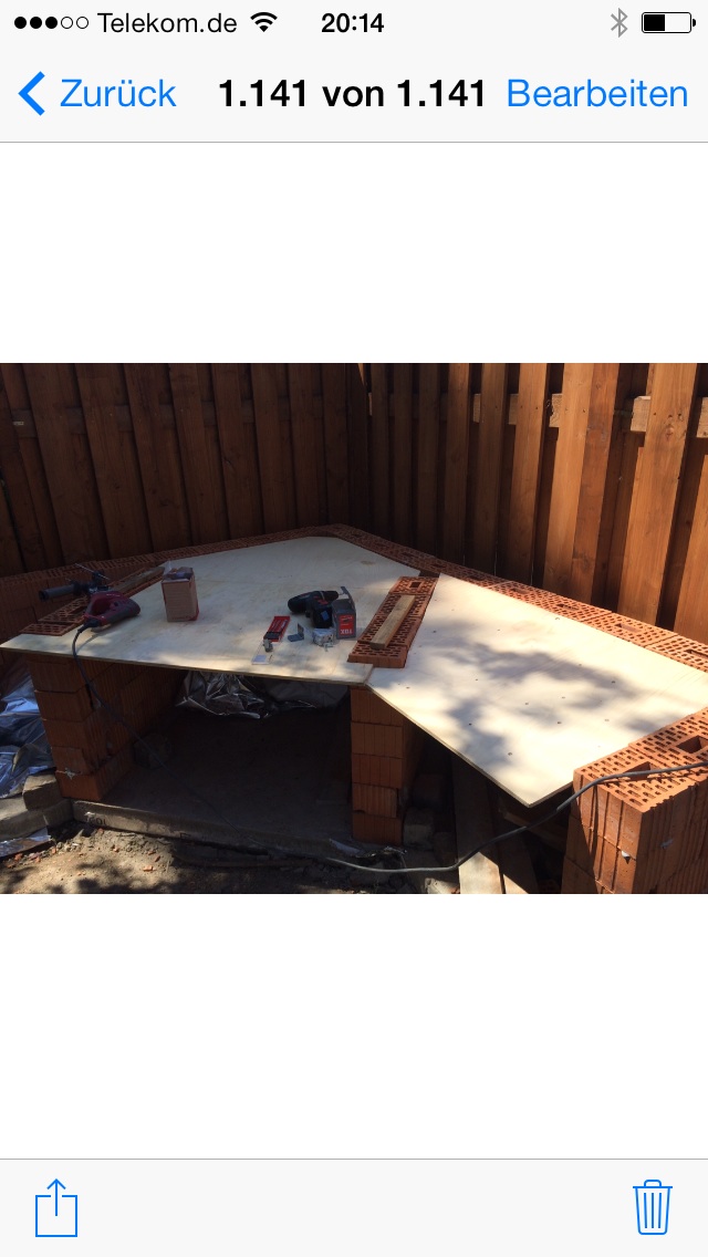

Hallo zusammen, mein Blinddarm wollte unbedingt raus und hat mich zeitlich zurück geworfen. Nun bin ich aber erstmal zu Hause und kann so langsam wieder was machen,auch wenn meine bessere hälfte immer mault ich sollte mich weiter schonen...
Hab angefangen die Verschalung für die obere betondecke zu basteln.
Reicht eine 1,2mm Spannplatte mit winkeln und vielen Stützen um eine 12-15cm dicke betondeckr zu halten?oder sollte ich lieber doppelt legen?

Re: Ein Lehmbackofen entsteht in Niedersachsen!
1,2 mm sind definitiv zu dünn :pfeifend: . Da reicht auch doppelt nicht :mmeinung: .
Salzbäcker
Beitrag von Salzbäcker »
Okok, meine natürlich 1,2cm.... :pfeifend:
Also doppelt ist das mindeste, aber ich habe mit Spanplatten als Schalbrett schon schlechte Erfahrungen gemacht. Die quellen schneller auf als man schauen kann. Und dann werden sie weich. Den Rest kannst du dir ausmalen.
Evtl. hilft eine Folienauflage. Aber ich würde es nicht machen.
Wenn, dann doppelt (und gut unterstützt) und NUR MIT Folie.
