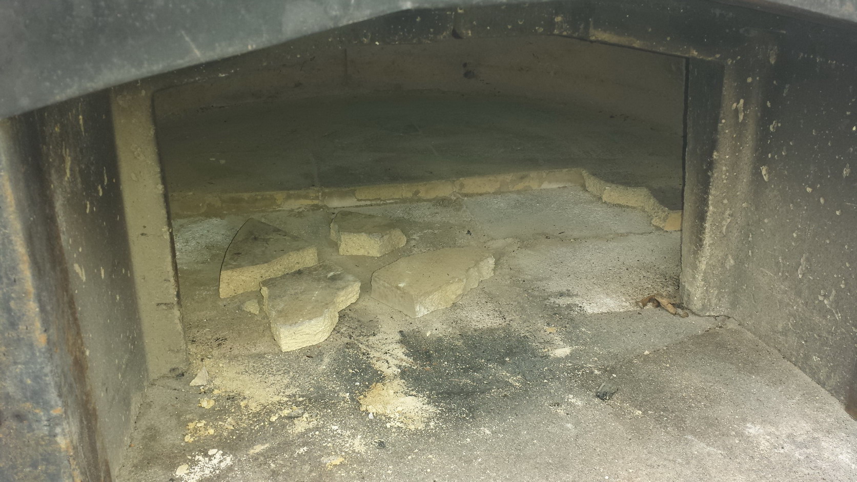

ich haber gerade diesen Beitrag gefunden und da ich so ziemlich das gleiche Problem habe, hab ich da auch noch mal eine Frage.
Mike wird's bekannt vorkommen....
Ich habe einen mobilen Pizzaofen, der mit einem SBO Bausatz hergestellt wurde. Die Bodenplatte, bestehend aus (minderwertigem) Feuerfestbeton, bröselt stark ab und es treten die gleichen Probleme auf.
Eine Schicht Schamotteplatten habe ich schon eingelegt. Auf Dauer brechen diese aber auch und werden auch rauh. Jetzt bin ich auch auf den Lavaton aufmerksam gemacht worden. Er scheint mir für eine glatte, harte Bodenfläche sehr gut geeignet zu sein. Ich bin mir aber nicht sicher, wie er sich auf Dauer benimmt.

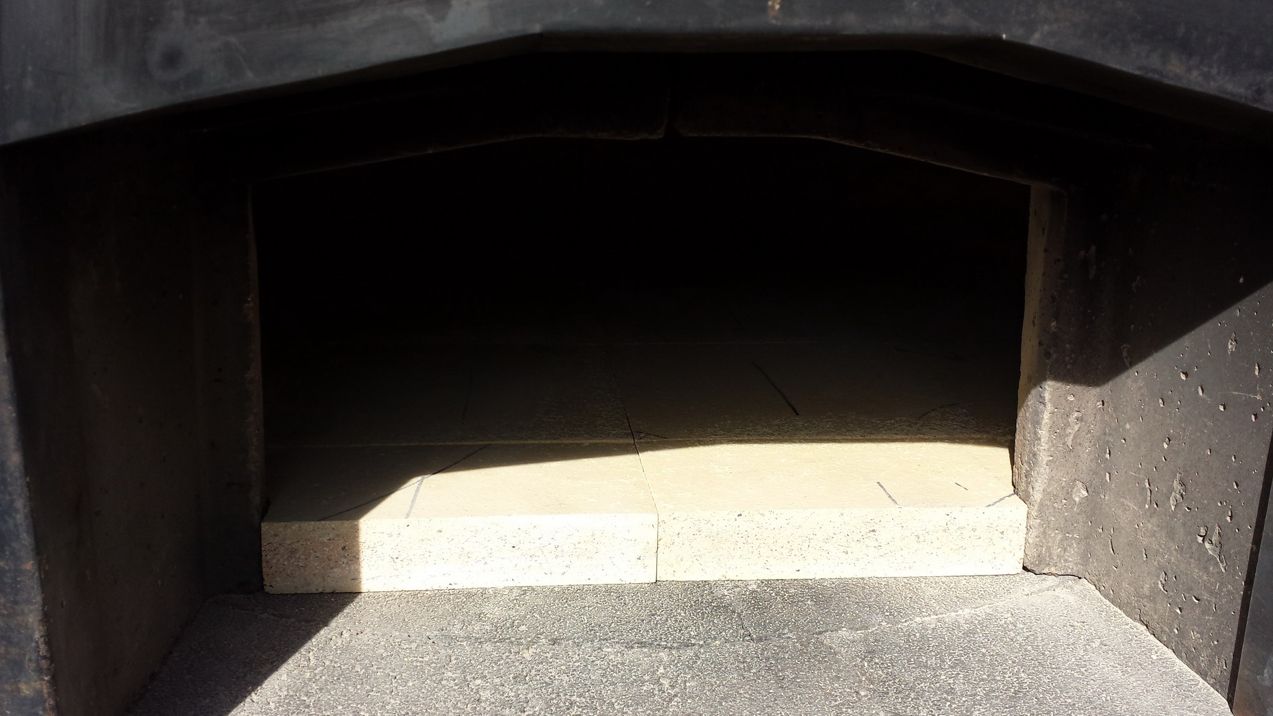

Re: Steinbackofen Restaurieren

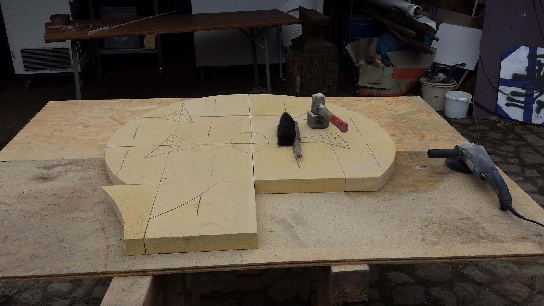

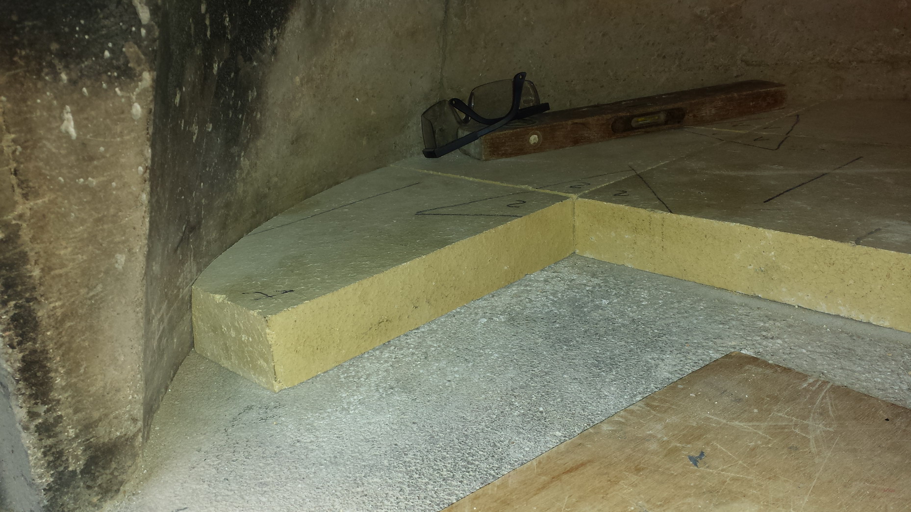

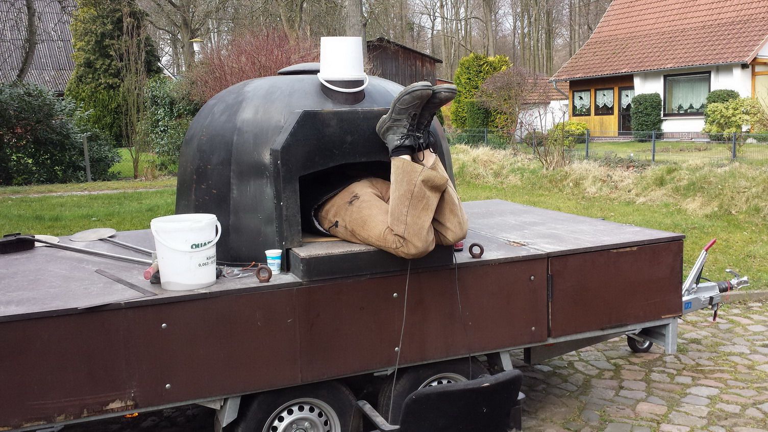

Hallo zusammen,
so.... fertig.
Die Saisong beginnt und ich habe meinen Ofen mit neuen Schamotteplatten ausgelegt. Es kann los gehen.
Eigentlich wollte ich den Ofen mit Lavaton Vergussmasse reparieren. Aber 30 Minuten Verarbeitungszeit waren mir doch etwas zu gering um alles in der richtigen Dicke und schön glatt hin zu bekommen.
Also habe ich mich wieder für Schamotteplatten entschieden.
Ich habe bei den neuen Platten auf eine sehr harte Qualität geachtet (kann man gut am hohen Klang hören, wenn man draufklopft).
Also, als erstes die alten Platten entfernen.
War ganz einfach, waren alle zerbrochen. Dann die neuen Platten zuschneiden... ...und in den Ofen einlegen (Die erste Reihe mußte mein Sohn legen... die Öffnung war etwas zu klein für mich) Und dann die Platten eine nach der anderen in den Ofen puzzlen... ...bis zur Tür. Beim ersten Probebacken gab es keine Probleme, mal sehn, wie sich der Boden auf Dauer macht.
Wilfried
so.... fertig.
