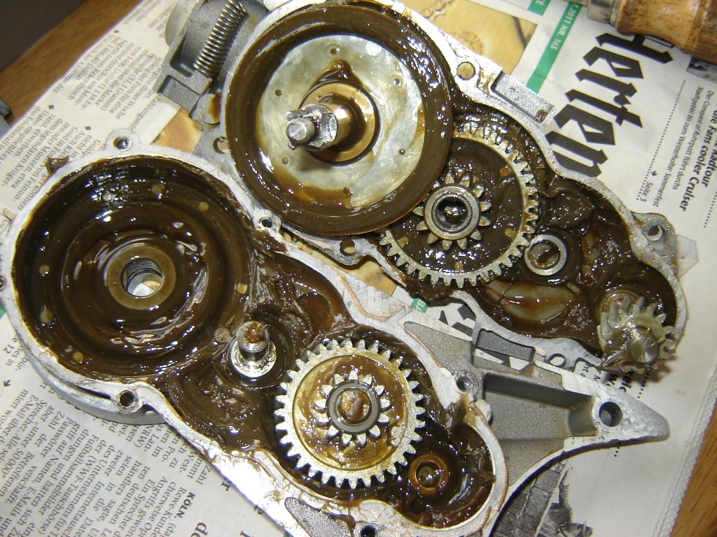

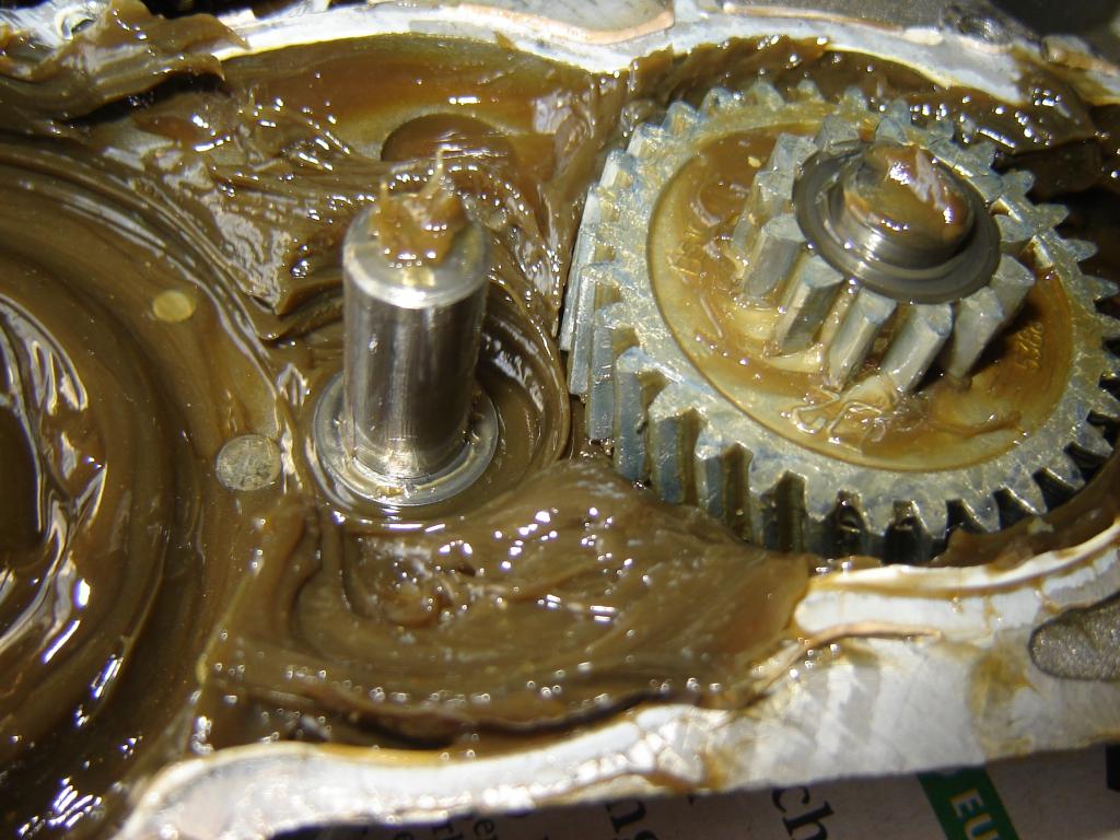

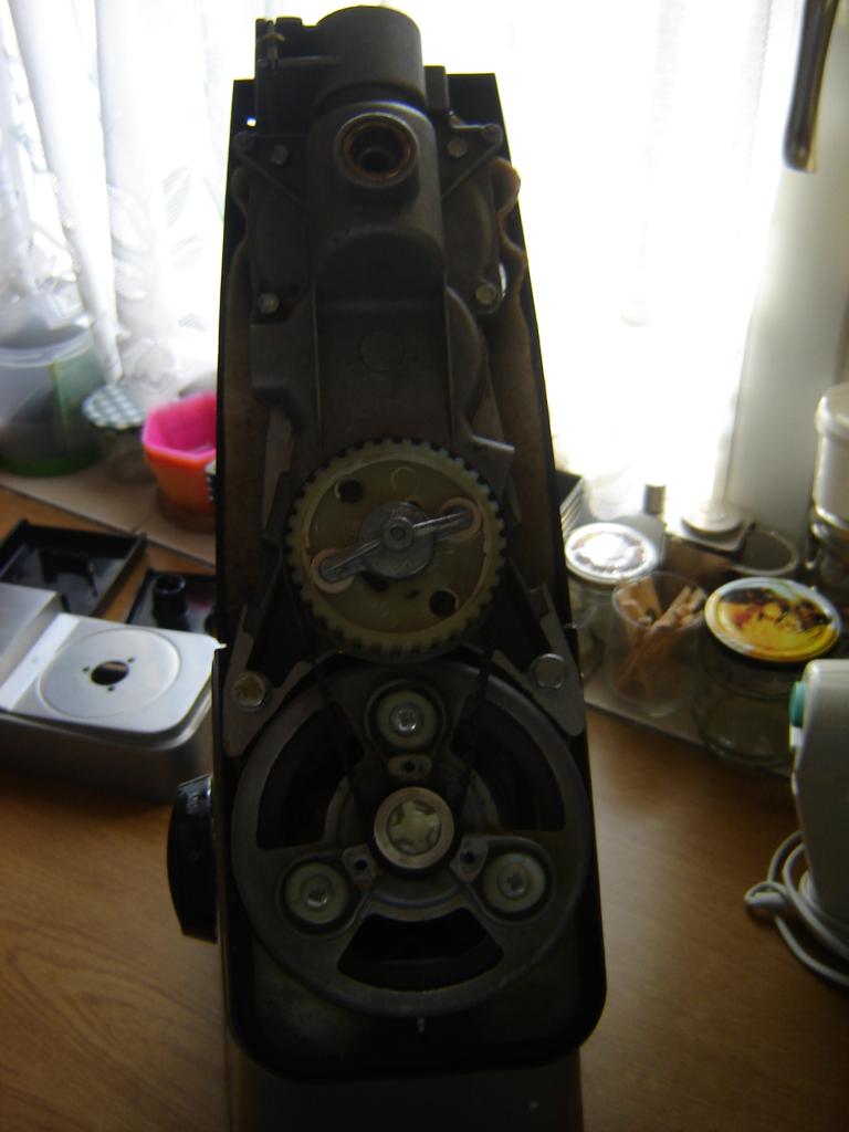

Tunnelofen hat geschrieben:Hallo Steini,
Ich habe ein Getriebefliesfett der Klasse 00 das Kilo kostet ca 25,-€ für mich, im Handel über das doppelte. Ich habe noch eine Anfrage bei der Fa. Meguin laufen für eine kostenlose Probe. Bei der Firma Shell ist das kleinste Gebinde 20 kg, das ist viel zu teuer.
Bei der Firma Klüber rufe ich morgen nochmal an, mein Ansprechpartner war heute in einem Meeting. Wenn die ein Fliesfett haben das Lebensmittelecht ist frage ich für eine kostenlose Probe.

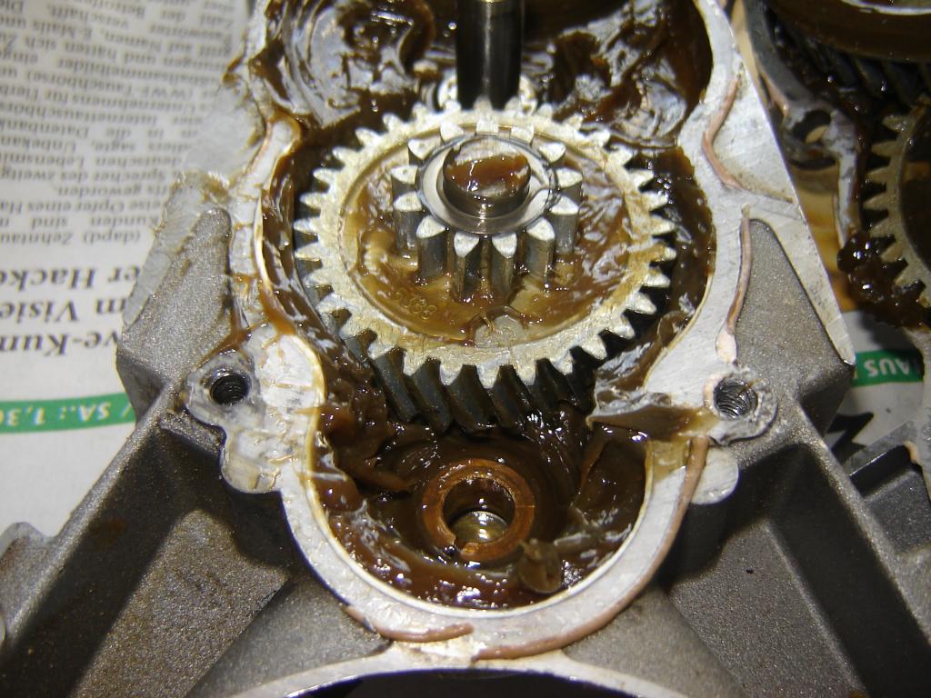

Fett das 15 Jahre alt ist hat keine Schmierfähigkeit mehr, denn es ist nur noch Seife.
Die Seife bindet das Öl im Fett und dieZahnräder walken das Öl aus der Seife, dieses Öl schmiert.
Wenn du dein Getriebe richtig abdichtest kannst du auch ein normales Getriebefett benutzen.
Du kannst die Fieseigenschaft von einem 00 Fett mit Langnese Blütenhonig vergleichen.
Lebensmittelecht braucht es nicht zu sein, da es nicht mit Lebensmittel in Berührung kommt.
Ich zerlege die Maschine noch einmal und entferne alles alte Fett (müsste mit Waschbenzin gehen?!?).
Soviel Fett geht da auch garnicht rein, denke mal so max. 200 - 300 g. Kann man denn auch Schmierfett aus
den Fettkartuschen benutzen, mit denen man Maschinen abschmiert?
Gruß, Steini
Du kannst auch ein 2 er Fett aus der Kartusche nehmen, das Getriebe dann gut 2/3 füllen,
dann hast du die Schmierung gewährleistet. Du kannst dann deine Küchenmaschine direkt reparieren und ich besorge ein Getriebefliesfett für die :sbof:für die Zukunft.
Gruß Herbert

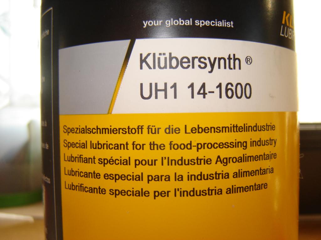

Hallo Steini,
habe heute Rückantwort bekommen, die Fa. Klüber hat ein Getriebefliesfett der Klasse 00 mit H1 Zulassung. H1 bedeutet, dass es die Lebenszulassung hat. Ich habe 1 kg bestellt, wird als Probe geliefert. Laut meinem Ansprechpartner geht es diese Woche noch in Versand.

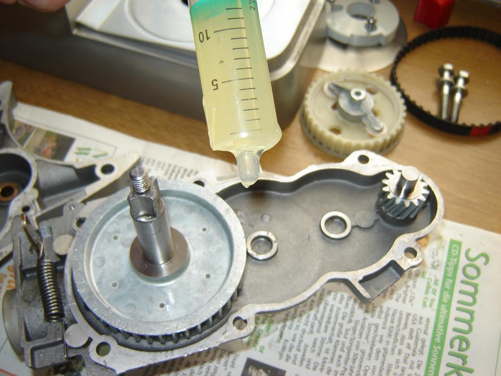

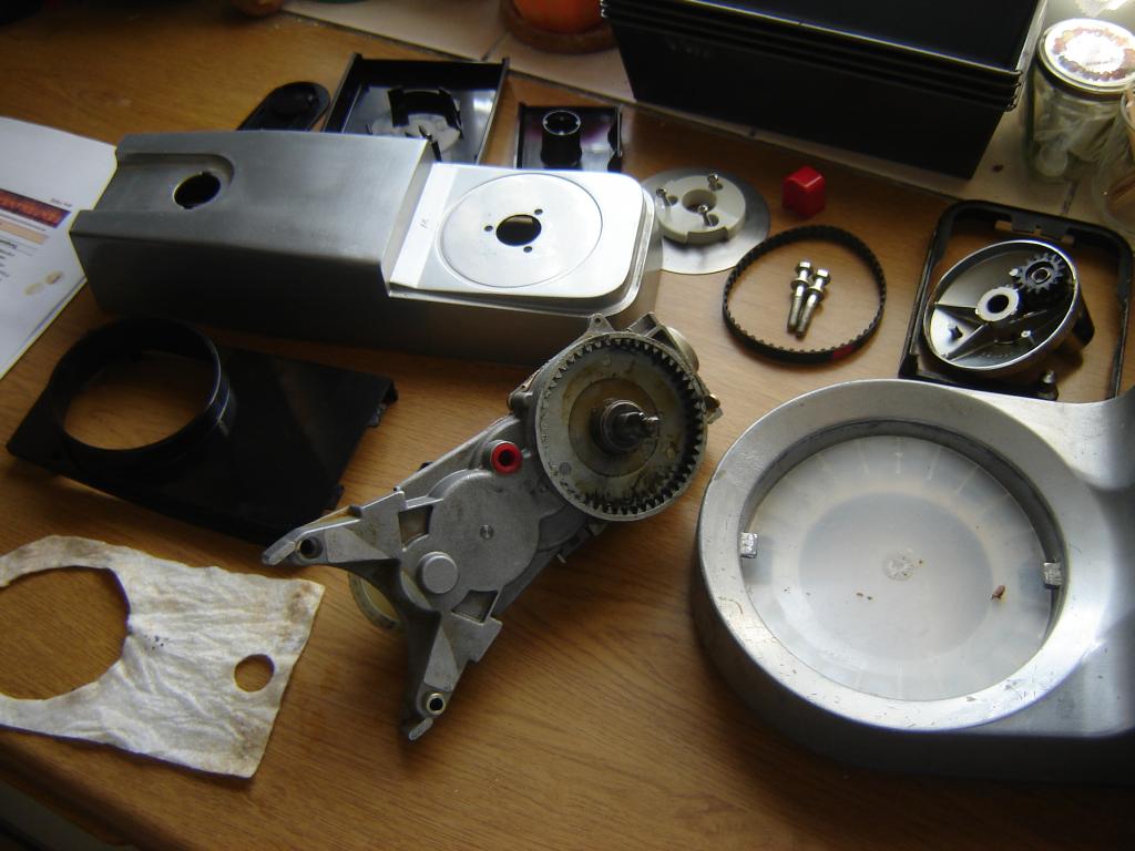

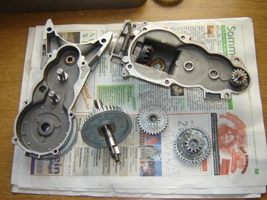

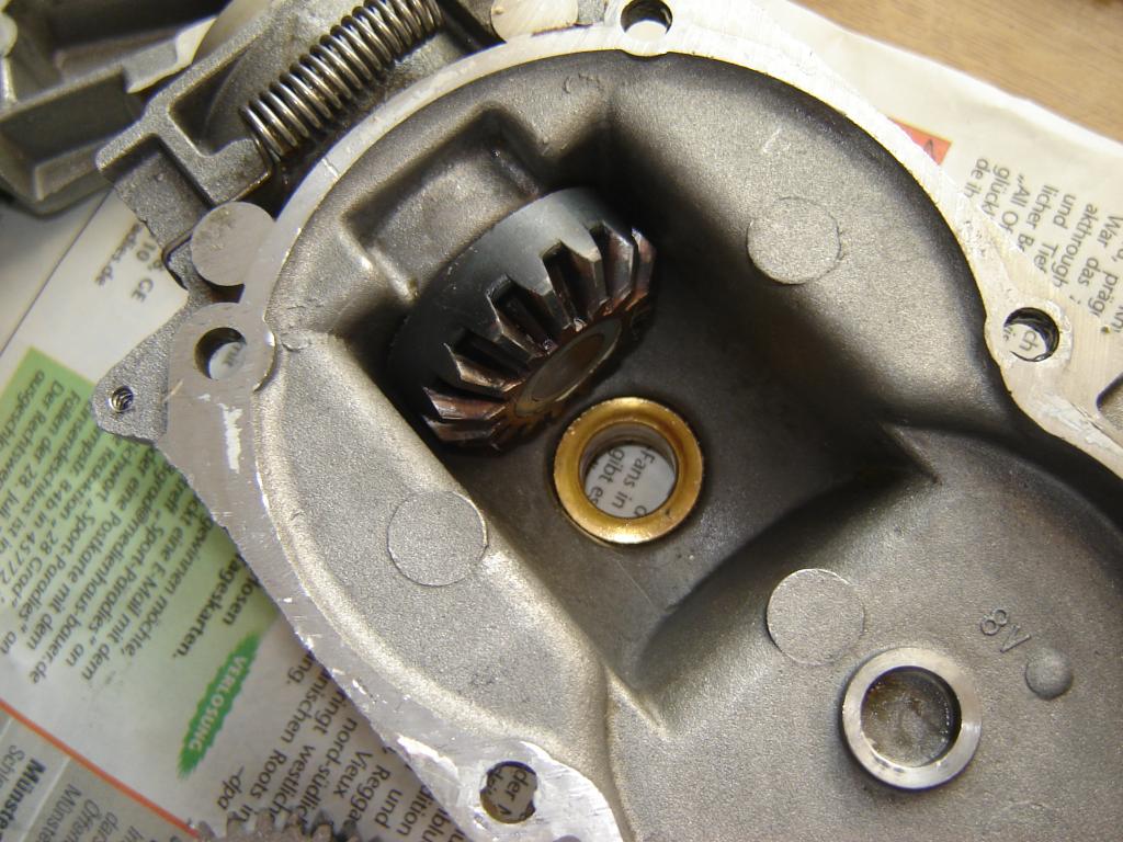

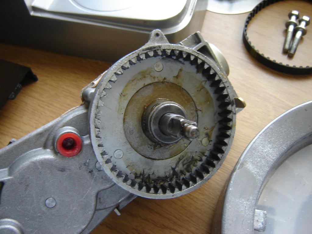

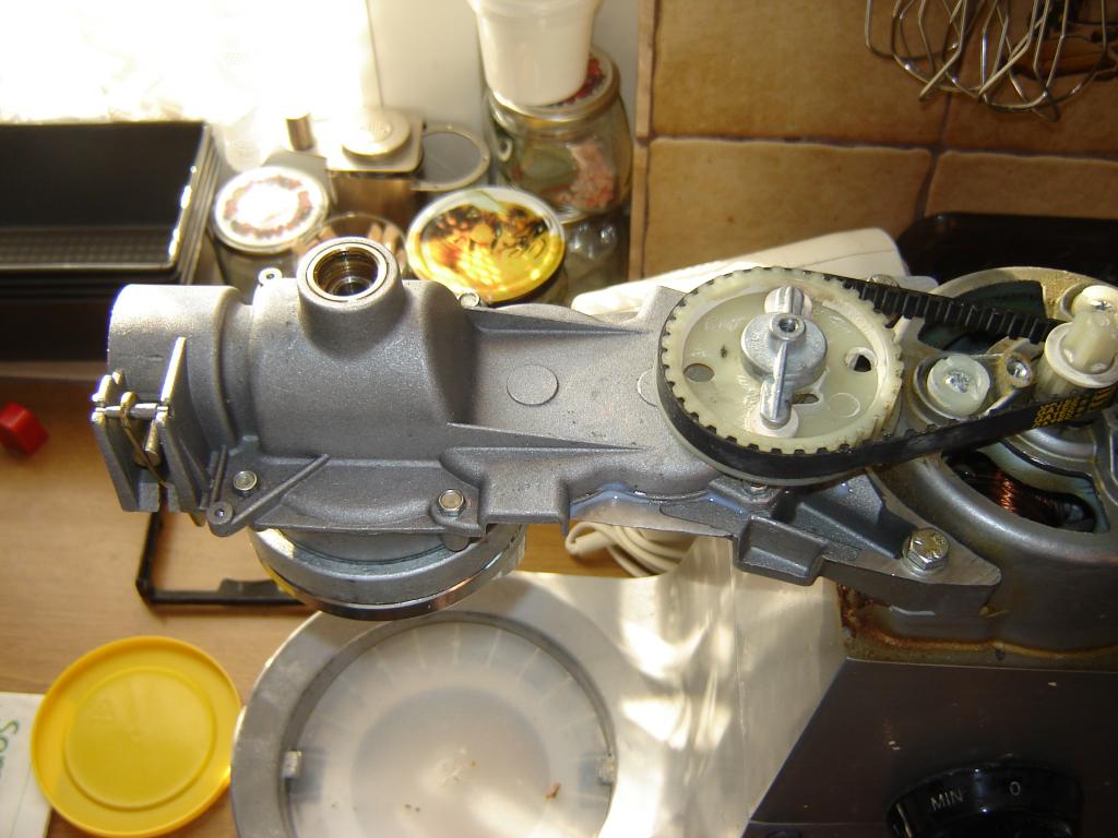

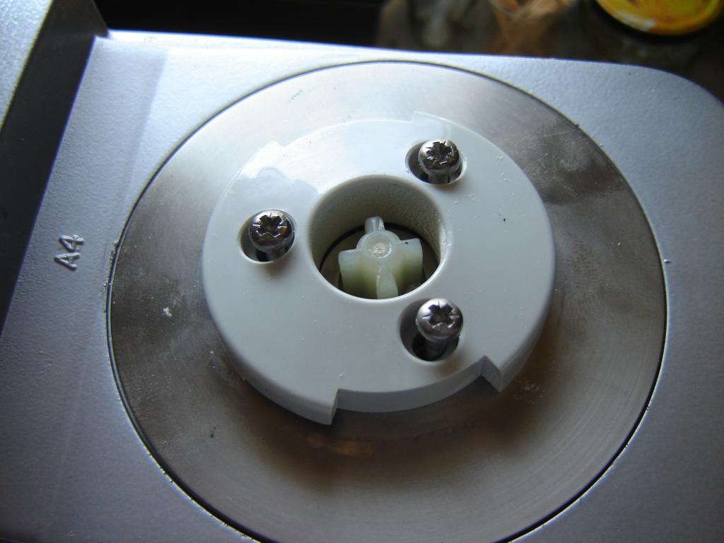

Das Paket von Herbert ist heute angekommen.
Ich habe sofort die Küchenmaschine zerlegt, das Getriebe entfettet (Sauerei!) und
mit Waschbenzin gesäubert, neu gefettet und wieder zusammengebaut.
Nu ist der Abend schon fast um, aber das Maschinchen läuft wie neu.
Danke Herbert, darauf gebe ich einen aus.
Ich stelle mal die Bilder der Reihenfolge ein, alles weitere erklärt sich von selbst.

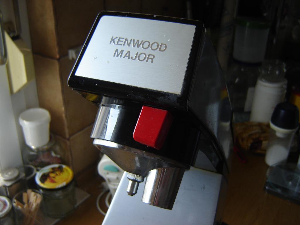

Re: Praxistest Küchenmaschine
Ich habe gestern mein Kenwood-Maschinchen wieder ordentlich in Anspruch genommen.
Die schnurrt wie ein Uhrwerk - wie neu.
Ich bin froh, dass ich diese alte "Fettschlotze" entsorgt habe.
Herbert, nochmals herzlichen Dank für deinen Einsatz, ich bin begeistert!
