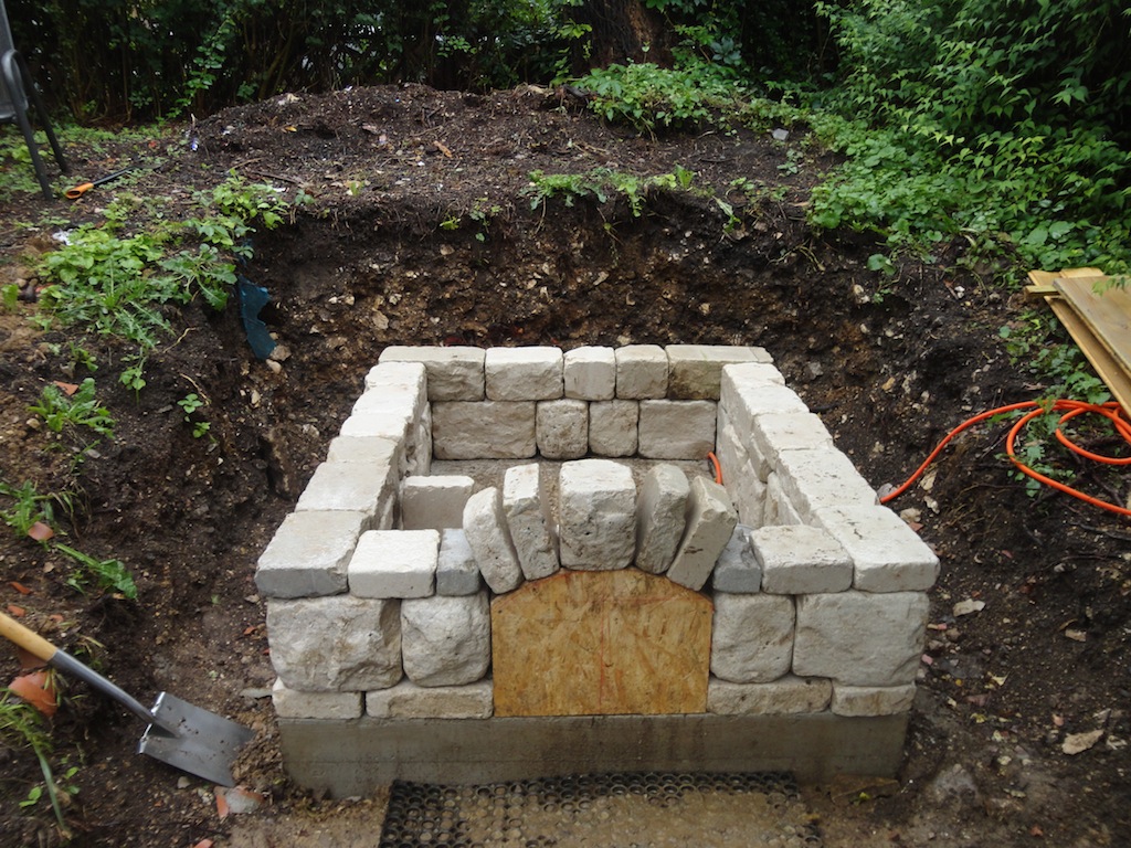

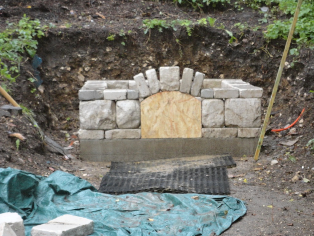

Hallo!
Hab am Freitag mittag noch schnell ein paar Sockelsteine aus dem Bayrischen besorgt, damit mal wieder was vorangeht.....
1,8t ein- und später wieder ausgeladen und insgesamt wieder gute 6h unterwegs gewesen...
Am Samstag dann den ganzen Tag lang Puzzle gespielt und "Probeliegen" in allen Variationen....
Ich glaub so mach ichs dann:
Ich will dann bis auf Zwischendeckenhöhe hochmauern und weiß verputzen....
mal sehen
Was meint Ihr? Hält der Bogen so? Die Steine sind Jurakalk und nicht gerade leicht... keilförmiges Nacharbeiten
dürfte für den ungeübten Hobbysteinmetz nicht ganz einfach sein...
Mir wurde geraten, mit Flexkleber zu arbeiten, rein vom Gefühl her steh ich aber mehr auf Trasszement.
Was meint Ihr?
Danke und Gruß Andreas
Was meint Ihr?

hallo andreas
willst du die wunderschönen steine verputzen?
die sehen doch genial aus und passen doch zu einen backhaus.
deinen bogen würde ich nicht trauen ,da der mittlere stein senkgerecht ohne keilwirkung durchfallen könnte
das ist aber meine meinung
frag lieber einen maurer
aber deine jurasteine sibd der hammer
lg
spätzünder

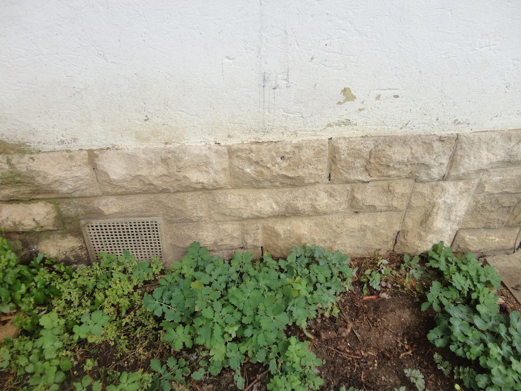

Hallo!Spätzünder hat geschrieben:hallo andreas![]()
spätzünder
Ne, die hab ich doch extra als Sockelsteine geholt...
auf die kommen dann normale Poroton oder sonstwelche Steine und DIE werden dann verputzt...
Guckscht Du hier:
...wie Du im Detail siehst, könnte man auch hier noch reichlich Arbeit investieren
aber immer erst mal die wichtigen Dinge erledigen...
Gruß, Andreas

Re: Ich fang jetzt dann auch an....
Ich liebe ja Naturstein und deshalb finde ich den Sockel super!
Versuche den mittleren Stein im Bogen auf jedenfall etwas keilförmig zu bearbeiten, damit das Gewicht optimal abgeleitet wird.
lg Clarissa
lg Clarissa

Hallo!
Danke für Eure Kommentare!
Ich werd mir wohl einen Schlussstein aus einem 30er Stein meisseln/schneiden, sonst werden die Fugen auch zu groß.
Hier in der Nähe gibts einen, der macht in Grabsteinen
denn frag ich mal, ob er mir nicht mal so´n Stein
unter die Säge schmeißen kann.....oder ich versuche es doch selber, hab noch ein paar übrig
Kleber oder Trasszementmörtel....was meint Ihr?
Gruß, Andreas
Gruß, Andreas

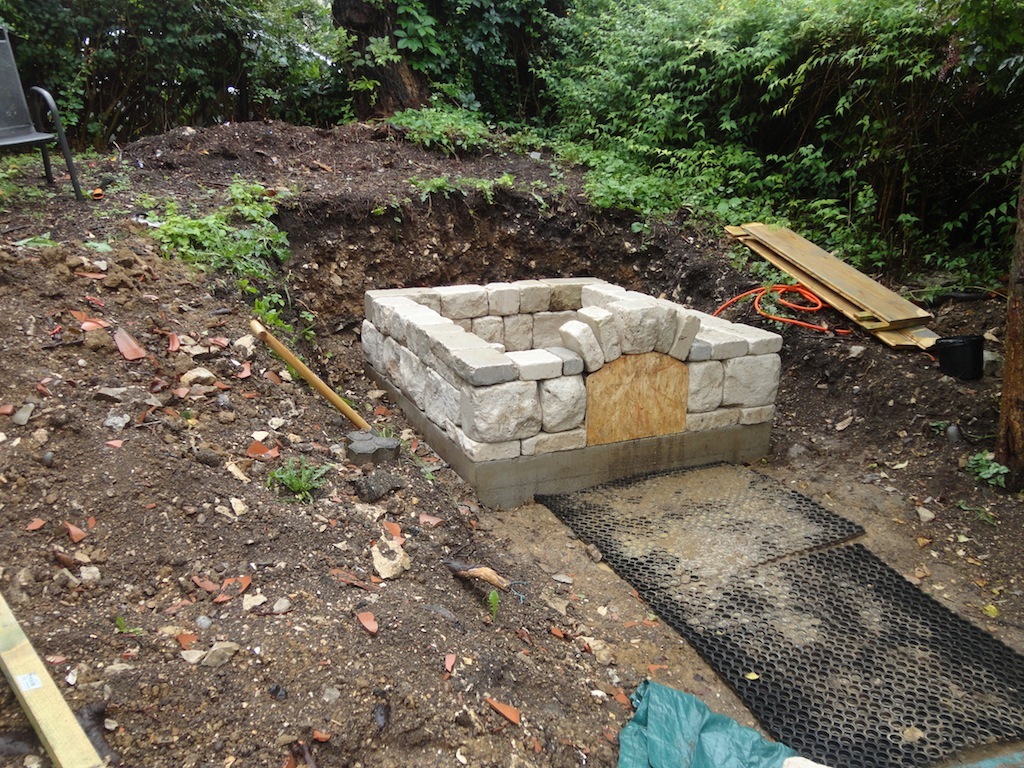

Gartensummse
Hallo Andreas,
wie willst du das dahinter befindliche Gelände denn abfangen?
Ich würde es schade finden wenn deine wunderschönen Natursteine im Boden verschwinden würden!
lG Clarissa
lG Clarissa
- Ottis Eicher
- Beiträge: 1434
Hallo andreas,
schöne Baustelle die du da hast und tolle Optik. Ich würde
Natursteine immer mit Trasszement verbauen, doch eventuell
hat das jemand mehr Erfahrung.
- Rombach-Castle
- Beiträge: 747
- Registriert: Fr 14. Jun 2013, 11:25
- Wohnort: Aalen
Clarissa,Gartensummse hat geschrieben:Hallo Andreas,
lG Clarissa
das Gelände hinten besteht zu ca. 40cm aus über Jahrzehnte angesammeltem Humus (Grünschnittentsorgung
Nach links hin werd ich das Gelände noch weiter abgraben (später) und dann das Gelände nach hinten wohl mit einer Natursteinmauer abfangen, so dass man die Front und linke Seite vollständig sieht.
Wegen der Optik und dem Preis der Steine
LG Andreas
