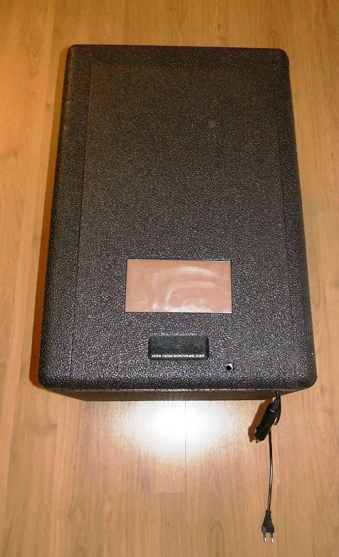

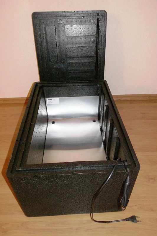

Ich habe da mal eine Frage welche besonderheit hat das WILLHi WH 7016 c zu den anderen Geräten in der Bucht es gibt unzählige
davon bei ebay alle gleich oder ähnlich in der funktion zudem auch billiger sollte man von den anderen abstand halten?
ihr bevorzugt anscheind den WILLHi warum?
Ich bin zwar kein Elektriker aber kenne mich gut damit aus und würde die istallation also hin bekommen und möchte mir auch so eine Gärbox
bauen.
Meine Box hat eine wärme Platte integriert mit zwei Anschlüssen ein Eurostecker 230v und ein für KFZ 12V Zigarettenanzünder
ich möchte den 12V Anschluss nutzen das erscheint mir sicherer und man kann es zerlegen so das ich es ohne weiteres an einem
der oben erwähnten Digital Thermostaten Anschliessen könnte nun kommt die frage auf ob es diese Therostate mit 230 Volt AC in
und 12V DC out gibt so das ich kein zusätzliches Netzteil benötige das wäre für mich die ideal lösung hat da einer eine idee oder Lösung
für das vorhaben den Eurostecker möchte ich eigentlich so lassen wollte den nicht abschneiden.
Ich habe sehr günstig bei ebay diese Therobox ersteigert super Teil.
