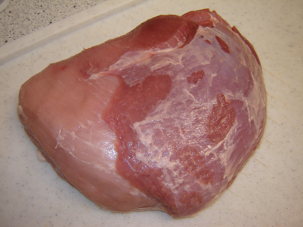

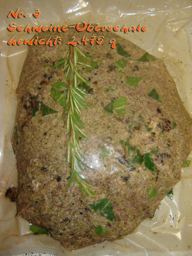

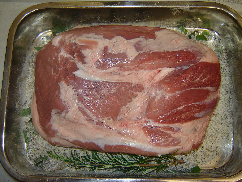

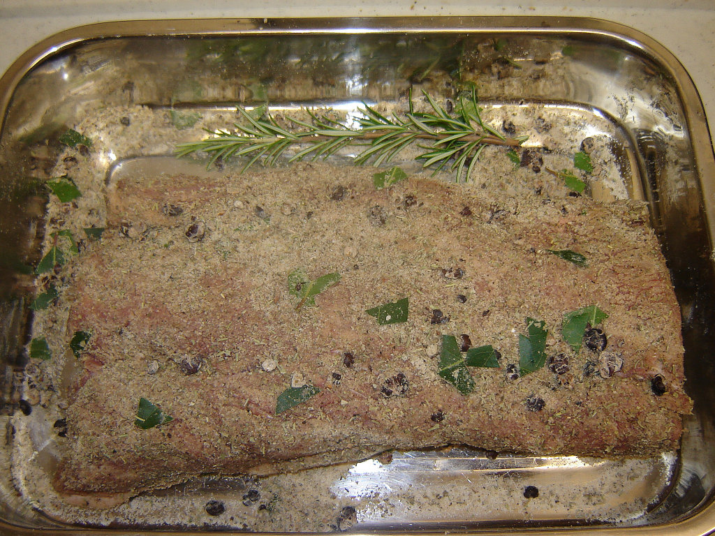

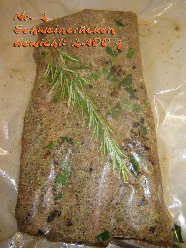

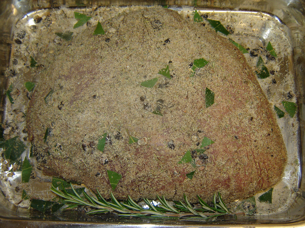

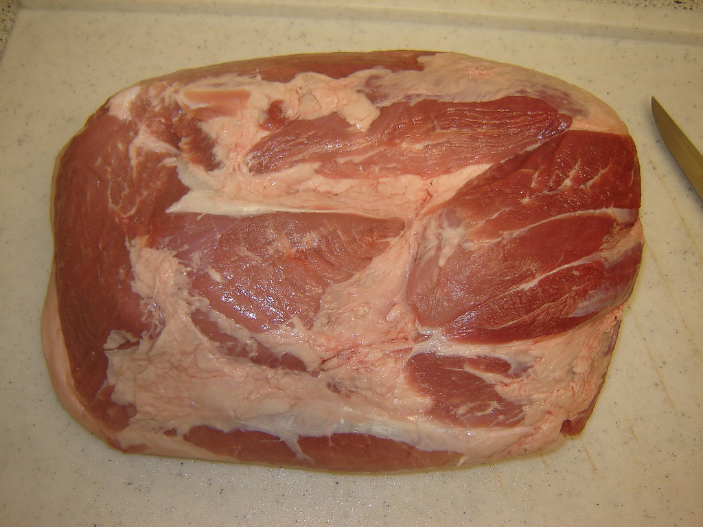

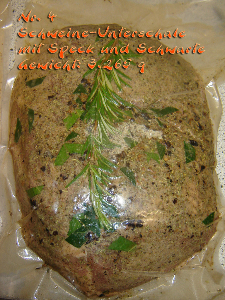

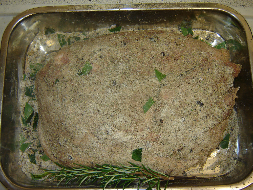

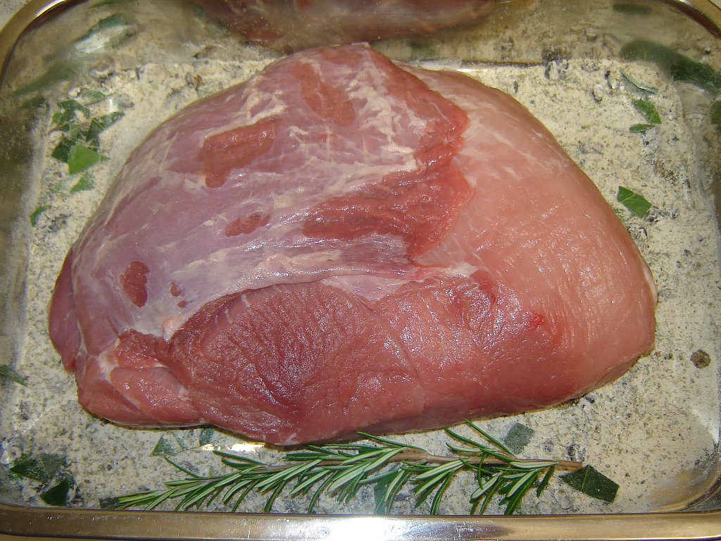

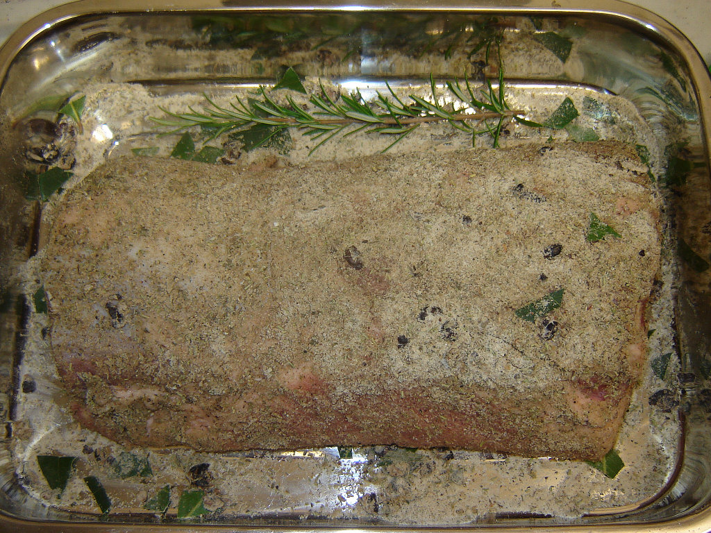

So, jetzt aber zu meinen Schinken.

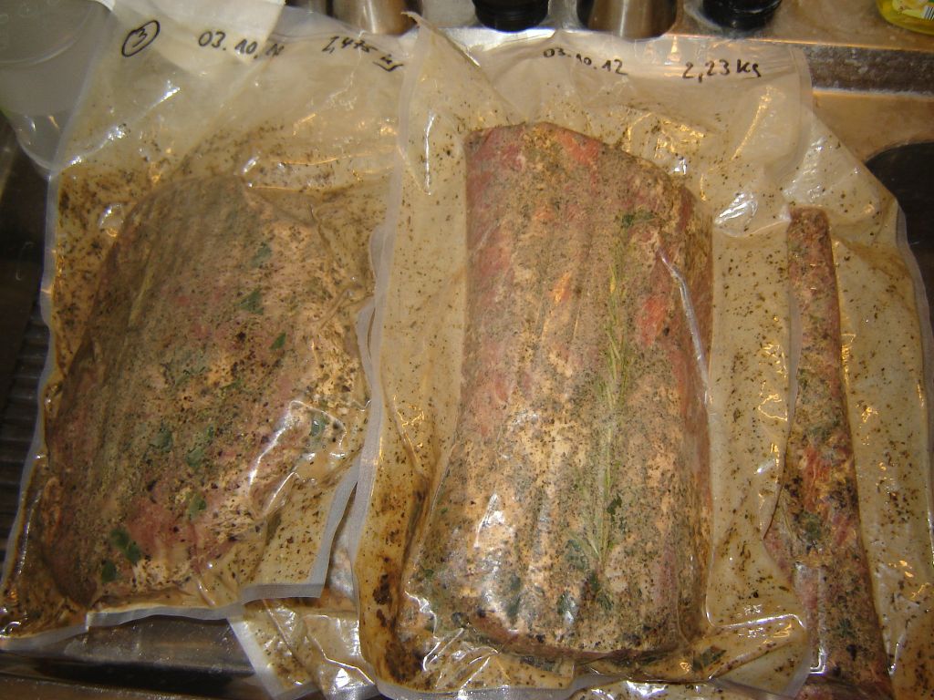

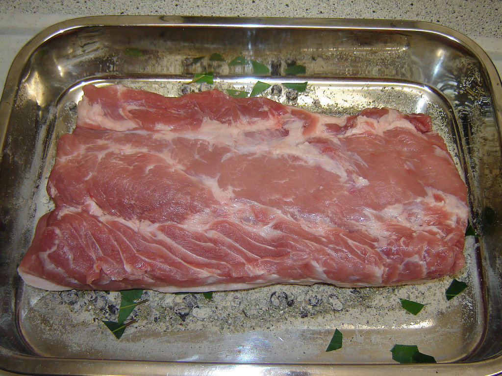

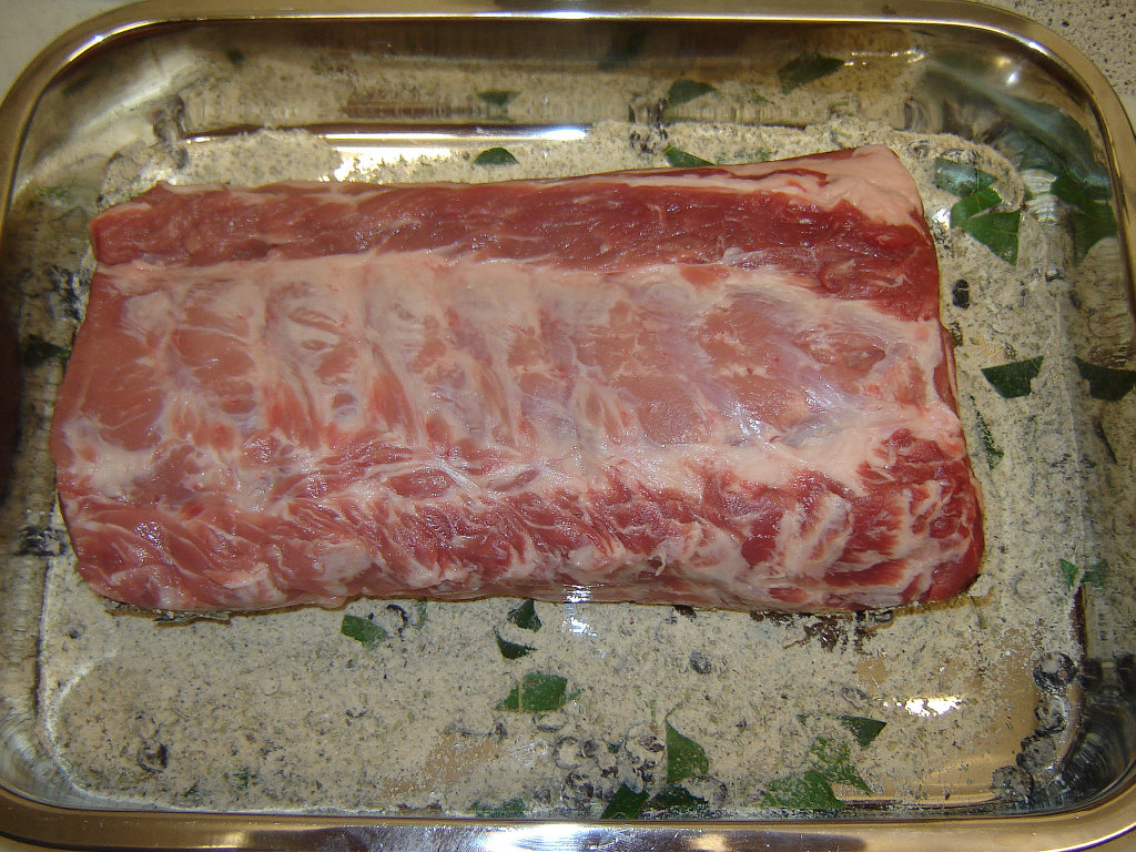

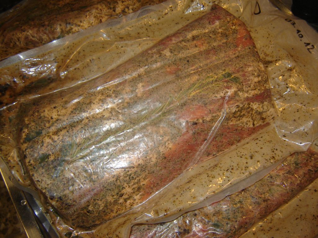

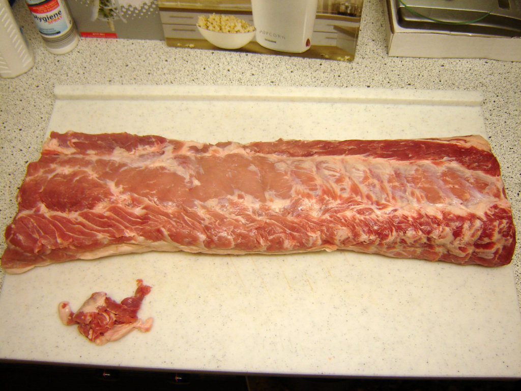

Das "finale" Rezept ist folgendes:
- 20 g NPS
- 20 g Meersalz
- 2 g Pfeffer schwarz, geschrotet
- 2 g Pfeffer weiß, gemahlen
- 3 g Knoblauchgranulat
- 5 g Wacholderbeeren, gequetscht
- 4 St. frische Lorbeerblätter, zerkleinert
- 3 g Kräuter der Provence
- 1 g Koriander, gemahlen
- 2 g brauner Rohrzucker
- 2 g Traubenzucker
- 1 g Umrötehilfsmittel
- 1 St. Rosmarinzweig (je Fleischstück)
Ich spule mal einfach ein paar Bilder ab:
Jetzt ist erst einmal für ca. 3 Wochen Ruhe!
:erledigt:
Re: SsS ... Steini startet Schinkensaison
sieht hübsch aus mit den grünen Zweigen :applaus: , aber gib ihm bei der Masse bitte wenigstens vier Wochen Pökelzeit. Schaut aus, als ob Ihr Euch demnächst hauptsächlich davon ernähren wollt ;).

DJTMichel hat geschrieben:... Ich versichere hiermit, da gast nix :D !
:ok: , dann wollen wir dir das mal glauben. Ich habe im Netz auch nichts gefunden, was dagegen spricht.
Es kommt wahrscheinlich auch darauf an, wie fein man den Knoblauch schneidet.
Im Öl und im Feta hatte ich sehr große Zehen - halbe bis ganze.
- 20 g NPS
- 20 g Meersalz
- 2 g Traubenzucker
:erledigt:

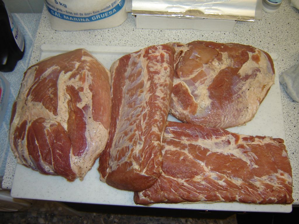

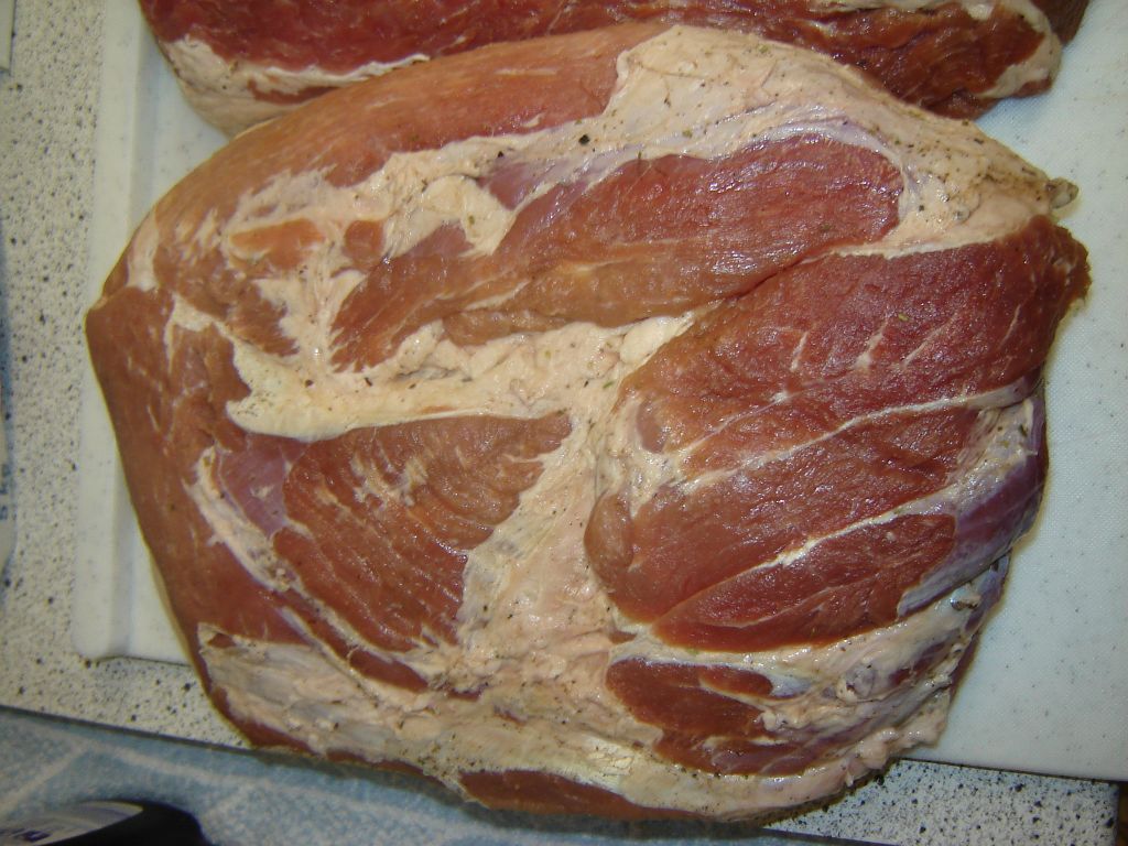

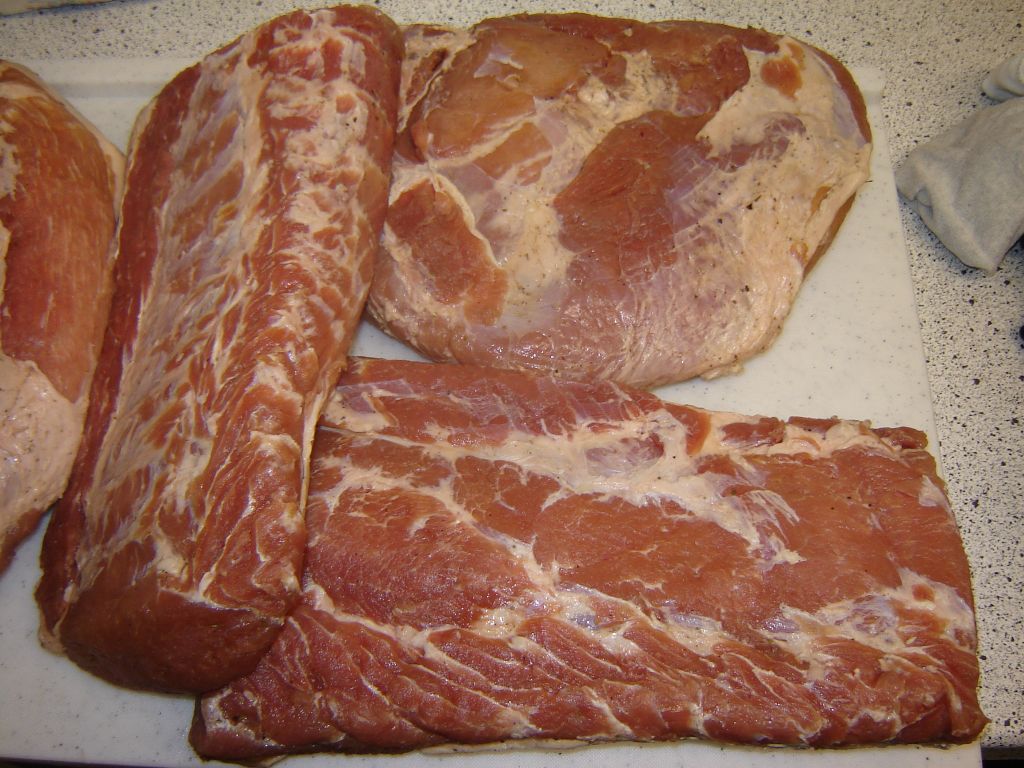

So, 4 Wochen sind rum.
Heute habe ich die Fleischstücke aus dem Pökelschlaf befreit.
Flüssigkeit hat sich sehr wenig abgesetzt, aber das ist ja bei der Vakuumpökelung eigentlich normal.
Die Schinken wurden mit kaltem Wasser abgewaschen, trockengetupft und in den Räucherschrank verfrachtet.
Dort hängen sie nun für etwa 1 Woche zum "Durchbrennen" bei 12° C.
-Fortsetzung folgt!-
Hallo Steini!
Sehen gut aus, die Schinken! :gut: (Könnten aber 2- 3 °C kühler hängen)
Sagst dann kurz vorm Anschnitt bescheid, wir kommen dann auch alle,
um mal "Adminschinken" zu verkosten. :tatuetata: :tatuetata: :undwech:
hobbywurster hat geschrieben:... Sehen gut aus, die Schinken! :gut: (Könnten aber 2- 3 °C kühler hängen)...
Ich habe es aber leider nicht 2-3° kühler, da die Außentemperaturen die Innentemperaturen bestimmen.
Nachts geht es aber zum Glück etwas runter.
Sollte es wärmer werden, musst du in deinen Umluftkühlschrank umpacken! :dafuer: :stamm: :undwech:
