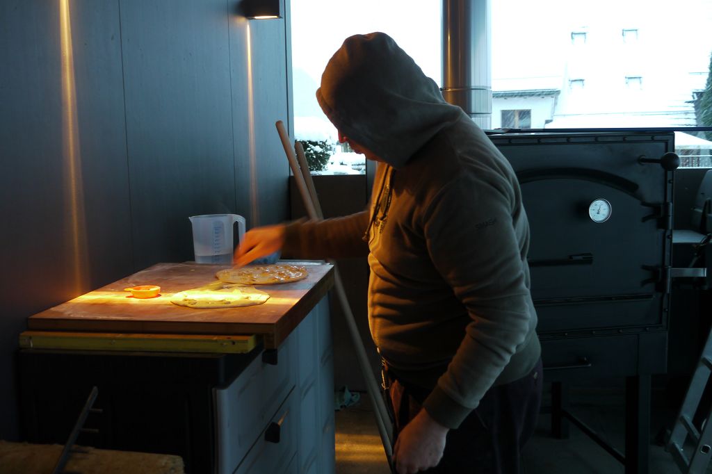

So, zwei Backtage hab ich bereits durch.
Beim Ersten gab's Dinneten und dann Weizen/Dinkel/Kartoffelbrot:

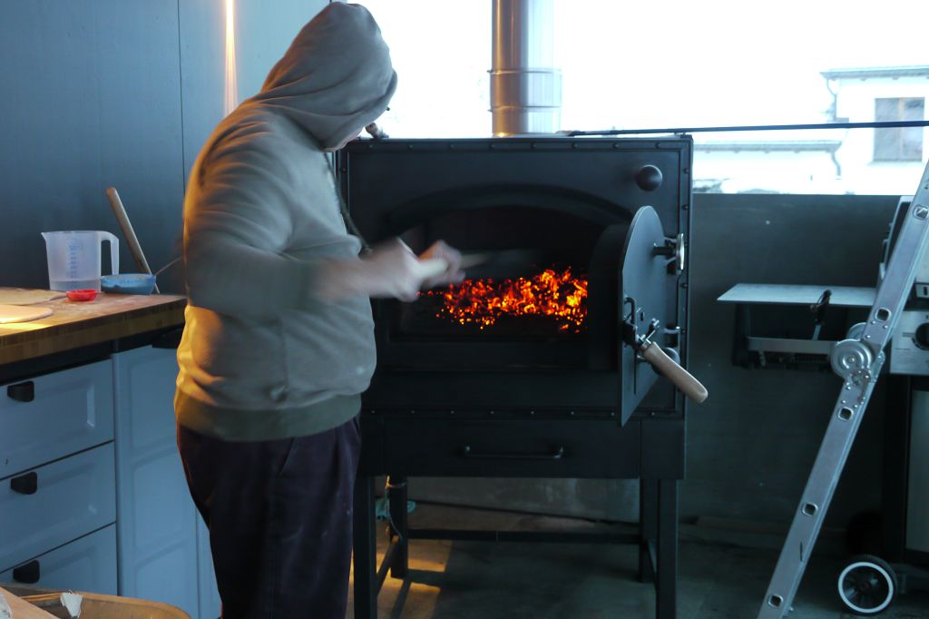

Erster Backtag<br />Feuer frei!
Erster Backtag
Feuer frei!
Meine &quot;Mehlstube&quot; <br />noch im Ausbau aber schon fleissig benutzt.
Meine "Mehlstube"

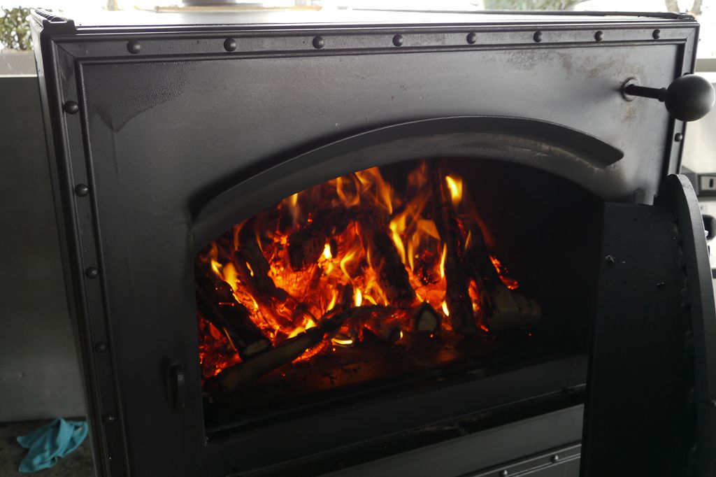

Wunderbare Glut, wärmt &quot;leider&quot; nur bei offener Türe...
Wunderbare Glut, wärmt "leider" nur bei offener Türe...

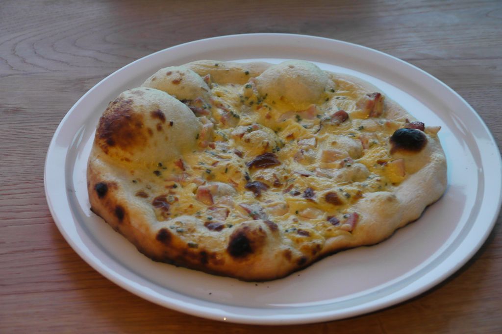

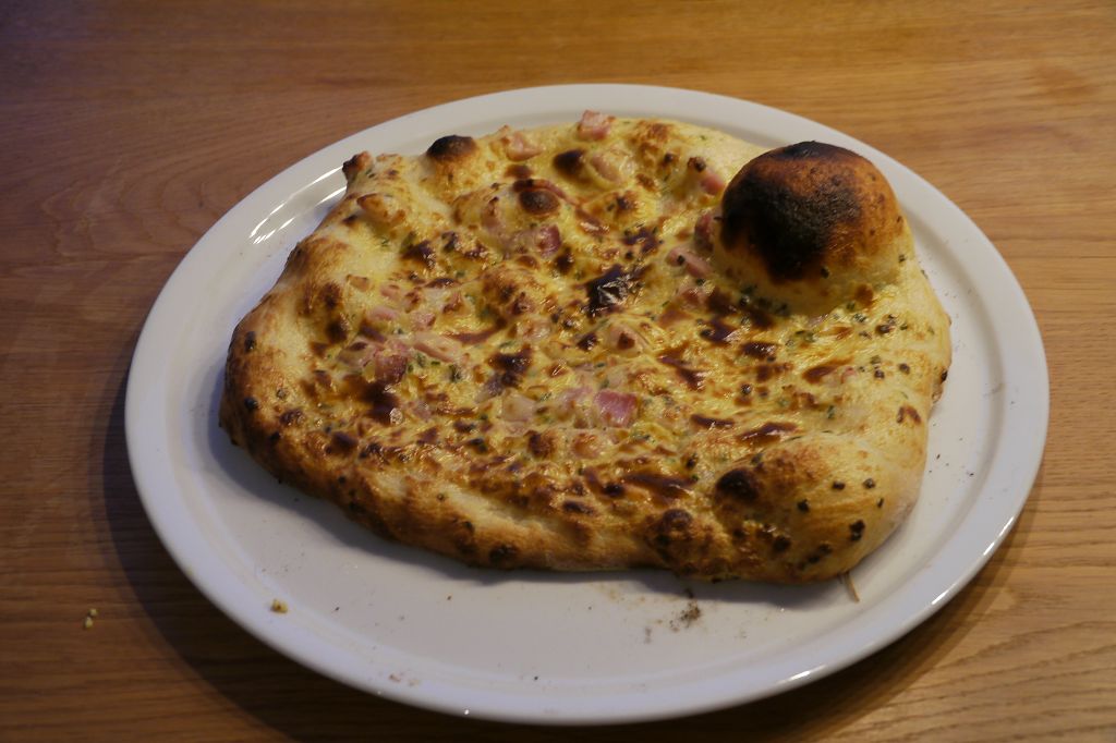

Dinetten Produktion bei -3 Grad
Dinnete Nummer 1
Dinnete Nummer 1
Dinnete Nummer 2
Dinnete Nummer 2
Dinnete Nummer 3
Dinnete Nummer 3

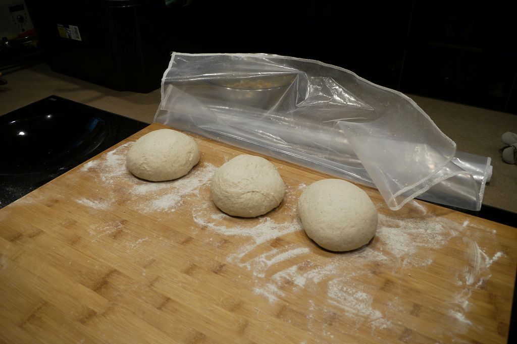

Die Teiglinge, eine Mischung aus Weizen/Dinkel/Kartoffel und etwas Roggen
Ich brauch ne gescheite Backofenbeleuchtung!!!

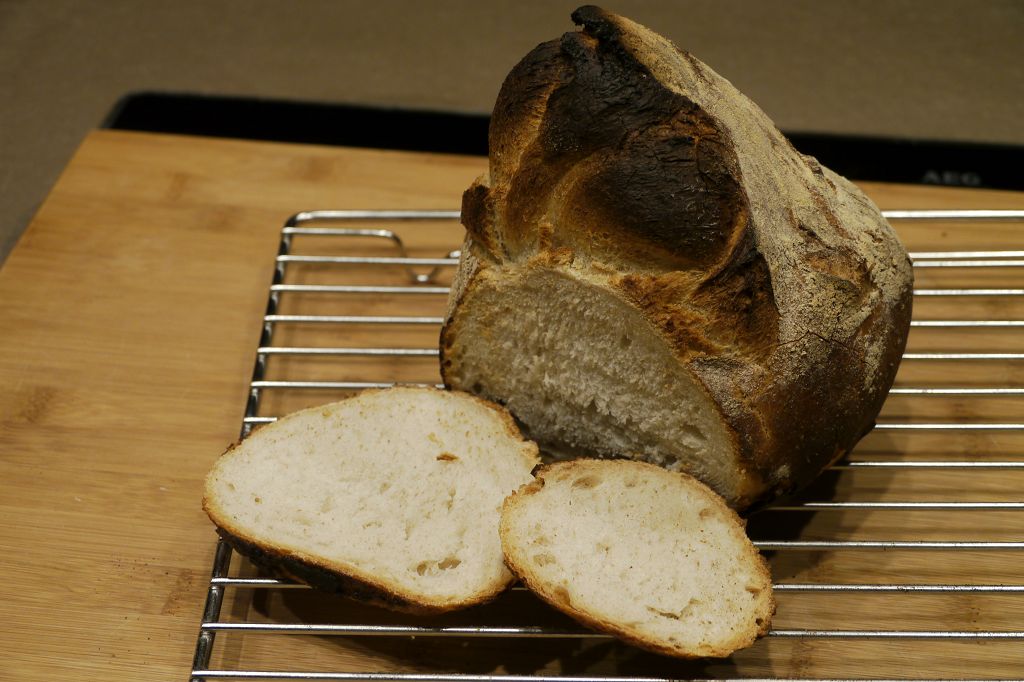

Beim ersten Backversuch mit Brot bei 220° eingeschossen. ....etwas zu heiss....aber meine Frau mag es so dunkel....;-)
fertig isses echt lecker!
