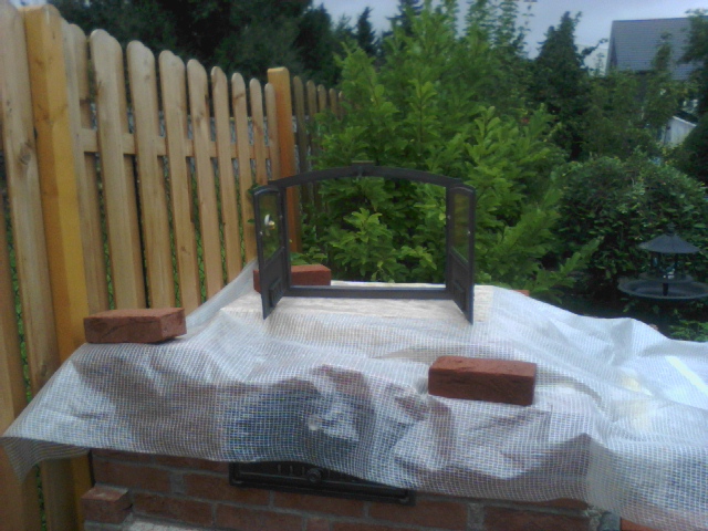

Hallo :sbof: hier mal eine Fortschritts Anzeige....
Meine Backraumtür ist da:-)
baku
Beiträge: 746
Wohnort: Unterfranken
Re: Mein Ofenprojekt..
Beitrag von baku »
:pfeifend:
schönes Türchen hast du da
baku
Beiträge: 746
Beitrag von baku »
:frage:
welche Größe hat die denn??
Und woher haste die bekommen???

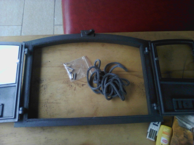

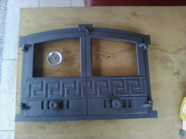

Und kannst du auch ein Bild der offenen Tür zeigen ?
Dichtung oder nicht Dichtung , dass ist hier die Frage ..
Und noch ein vom Profil , zwecks Einbau .
max frisch
ahle backes
Beitrag von ahle backes »
Die Tür hat ne lichte Öffnung von : Breite 50cm; Höhe 37cm.
Gekauft bei einem eBay Händler Namens guss1a_de
Lg Roland
PS
Detail-Bilder folgen........ist zu dunkel draussen
ahle backes
Hallo.....
So nun endlich die versprochenen Detail-bilder

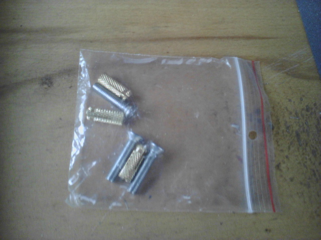

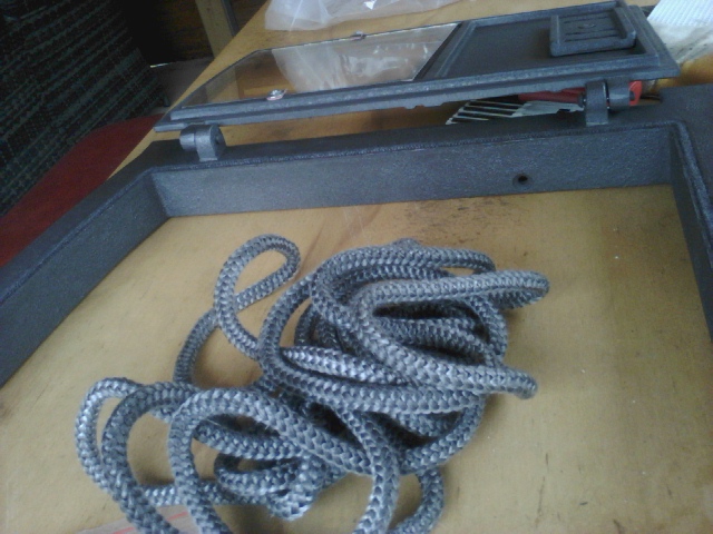

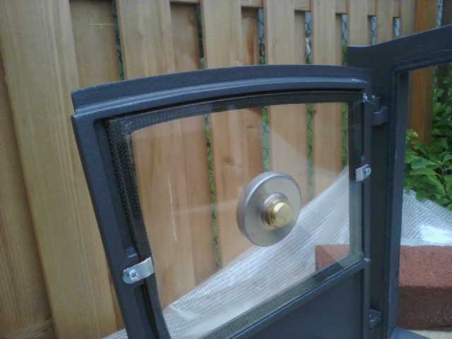

Die Tür wird mit den beiliegenden drei ( eine oben und je eine rechts und links ) Schrauben befestigt. Zur Abdichtung dient die 8mm dicke Grafitschnurr. Auch die Scheiben sind mit solch einer Schnurr abgedichtet

Schön soweit , das Türchen .
Doch auf die Spreizhülsen würde ich glatt verzichten und mir was zum klemmen basteln

289,- Euronen das Türchen.... :patsch:
:respekt:
ahle backes
baku hat geschrieben::sabbern:
:respekt:
Hey....das wusste ich ja noch nicht mal....
Für die äussere Optik ist mein Schatzi :bussi: zuständig
Ich hab gesagt ich brauch ne Garraumtür, Sie hat gesagt ich brauch die Maße.
Und schwubs war ne Tür da :sabbern:
Wenn du die Tür anfasst merkst du aber auch den Preis....schwere stabile Ausführung Top Verarbeitung :mmeinung:
Joschispapa hat geschrieben:Schön soweit , das Türchen .
Warum :frage:
Ich denke die sind nicht schlecht..und nur klemmen :frage: ich weiss nicht.... Bei dem Gewicht
