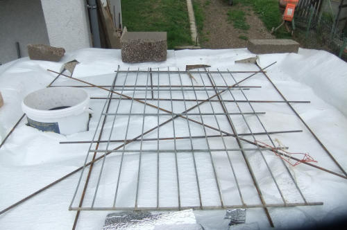

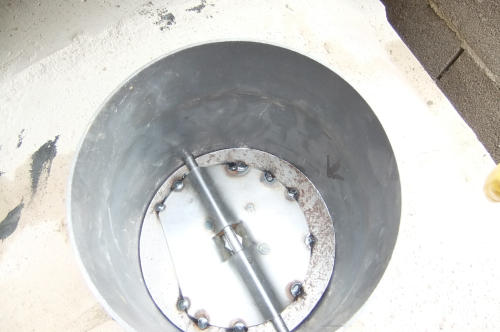

So, heute ging es zügig voran, die Drosselklappe ist gekommen und eingebaut, rundherum 14cm Steinwolle als Dämmung ist drin und der Deckel ist drauf. 7cm Beton mit Stahl verstärkt und 30% Perliteschüttung statt Kiesanteil damit es leichter wird. Nur vom Beton drauf hab ich das Bild vergessen
Dafür schliesst die Drosselklappe gut ab. Die Schieber für die Belüftungslöcher kommen in 14 Tagen.

Noser
Re: Domis Backofenprojekt
Also erstmal Respekt zu dem Projekt.
Sieht Klasse aus, wo hast du dir die Drosselklappe besorgt?
Is das aus VA und welche Maße hat das Rohr?
