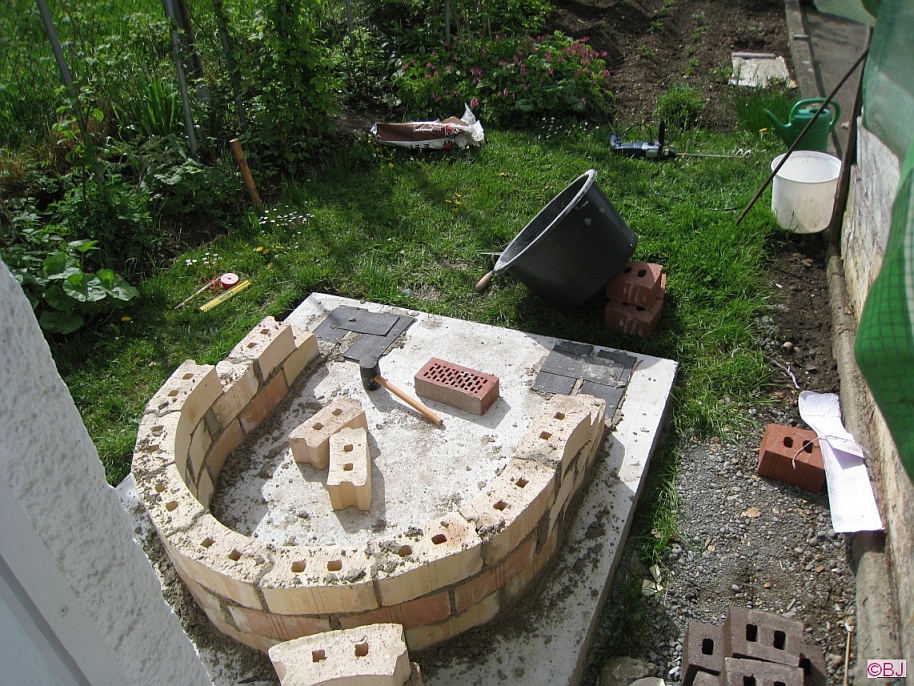

Re: Backofen in Schwaben
... es geht weiter.
Erst mal ein paar Steine hingelegt... ... Platz gelassen, damit der Abriss, wenn er dann kommt, hinterm Ofen ist
jetzt ging es ans Mauern. meine geerbten Steine sind nicht ganz gerade, deshalb mußte ich etwas improvisieren, aber nach Verputzen sollte das nicht mehr auffallen. Mein erster Bogen, schätze so viele werden nicht folgen
Zwischenstand, jetzt geht es einschalen für die Zwischenplatte. Ca 10 cm hoch sollte mit armierung reichen. Ich möchte die oberste Steinreihe 1 - 2 cm mit einbetonieren.
Da ich beruflich bedingt nur am WE was tun kann, hoffe ich die folgenden WE's hat der Wettergott ein einsehen....

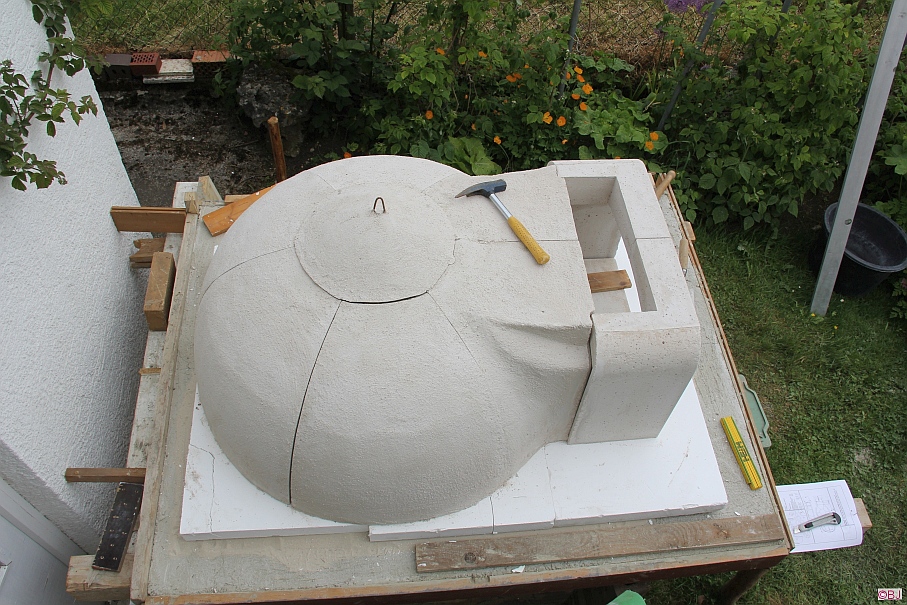

....und es geht weiter...
Eingeschalt und Eisen eingelegt .
Frisch betoniert,18 Säcke Fertigbeton, nur mit Wasser anmischen. Dachte das geht leicht, das bekomme ich alleine locker hin..... Im wahren Leben zieht der Beton schneller als man denkt. Habe es gerade so noch geschafft, abzuziehn und ein wenig mit der Scheibe zu glätten
der Bausatz ist angekommen
1cm Quarzsand, darauf 6cm Promat Platten ...
Boden ist verlegt
die schwersten Teile...
die Teile der Kugel
Fertig und nur einmal einen Finger eingeklemmt
das Kunstwerk von oben
mit aufgesetztem Kamin
die erste Isolierschicht aus Thermozell Fertigmischung
die nächsten Tage werde ich wohl die Isolierschicht abschliessen, danach irgendwie Putz draufbringen und den Schornstein noch ummauern.
Hat vielleicht einer der Fachleute hier einen Tip welchen Putz/Gips ich am Besten verwenden soll? Wie gesagt Isolierschicht aus Thermozell, dann Putzschicht und dann abschließend eine Dichtungsschicht. Möchte kein Dach bauen.
Ach ja, komplett ausschalen muss ich ja auch noch...

**BJ**
Hi Olaf,
thx, der erste Spatenstich war am 11.4.15. Seither versuche ich jeden Samstag was zu tun. Jetzt sind Gottseidank die schweren Teile alle am Platz, ein paar von den Ofenteilen waren schon ziemlich schwer. (Bausatz von MCZ D 100) Aber nur einen Finger eingeklemmt, diese Quote ist OK.
Mit der Flex eine kontrollierte Fuge einzubauen ist ne gute Idee. Muss mal schaun wo ich eine große herbekomme. Habe selber nur ne kleine.
Bin etwas hin und hergerissen, denn dem Platz hat sich der Boden die 50 Jahre nicht bewegt. war immer ein Stück Wiese. Deshalb hoffe ich das es keine großen Setzungen gibt. (Steine waren im Aushub auch genug drin)
Ein Dankeschön an Siggi und Olaf.
@alle
Brauch noch Tipps, wie ich nach Isolierschicht aus Thermozell und Putzschicht das ganze Regendicht bekomme. Hab aktuell auch keinen Plan welchen Putz ich verwenden soll.
Habe bei Schreiner1 (der gleiche Bausatz) gesehen, dass er nur das mitgelieferte Türblech, das nicht ganz abschliesst nützt. Was meint ihr dazu? Reicht das, oder soll ich mich um eine "richtige" Tür kümmern?
@alle
- JohnDooe
- Beiträge: 819
- Registriert: Mi 8. Apr 2015, 12:17
Nachdem Du ja hinten keine Verbindung zum Gebäude hast, brauchst Du wegen Rissen auch keine Angst mehr haben
Der Bausatz ist hübsch. Darf ich fragen was der kostet? Und welchen Innendurchmesser er hat?
Zum Putz: Schür mal ein, wenn Du bis auf den Putz fertig bist und meß die Temperatur der Kuppel außen.
Meine wird bis zu 120C. Da dürfte es mit normalem Putz eng werden ;-(
Ich habe Ton. Ist nicht wasserfest, wird nach dem Pizzabacken aufgeräumt
