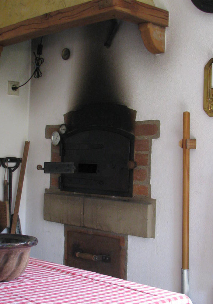

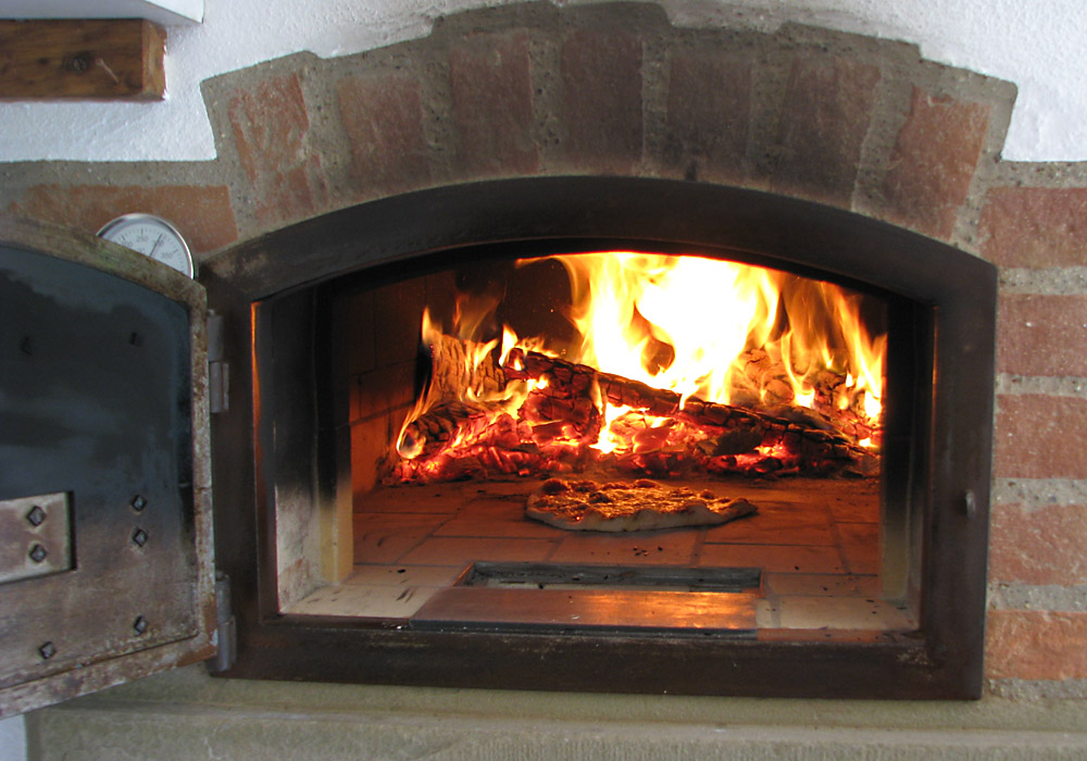

Zu- und Abluft:
Mein Rauchabzug ist vorne hinter der Ofentüre im Gewölbe. Das würde ich in jedem Fall wieder so machen. Beim Pizzabacken schiebe ich das Feuer ganz nach hinten. Die Flammen schlagen dann am Gewölbe entlang über die Pizzen nach vorne weg. Beim Rauchabzug hinten ginge diese Hitze verloren.
Für die Zuluft habe ich zwei Möglichkeiten:
Direkt hinter der Ofentüre habe ich einen Schacht in der Backfläche ausgespart, darunter befindet sich ein Aschekasten. Beim Anfeuern lasse ich die Abdeckplatte offen.
Zusätzlich habe ich in der Ofentüte ein kleines Türchen montiert.
Form Ofentüre:
Ich persönlich finde rechteckige Türen oder Türen mit leichtem Bogen ansprechender. Außerdem meine ich, dass durch halbrunde Türen und Gewölbe der Backraum zu hoch wird.
Hinsichtlich Feuerbeton und Alternativen zu Foamglas habe ich keine Erfahrung.
Bin mal gespannt auf Deinen Baufortschritt.
Hier noch zwei Bilder.

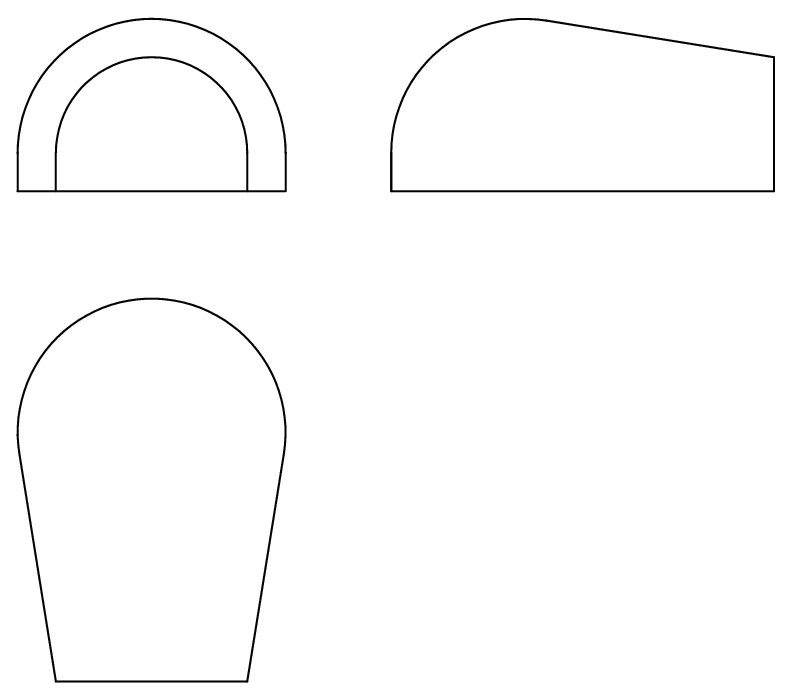

Hallo Mathias,
wenn ich dich richtig verstehe, müsste deine gewählte Ofenform in etwa so aussehen:
ist das richtig?

67Mathias
Re: Ein neuer hat ein paar Fragen
Beitrag von 67Mathias »
Hallo
Die Form kommt ungefähr hin. Bei den Materialien werde ich mich jetzt noch mal genau informieren in Sachen Wärmewert, DrucKfähigkeit, Verhalten bei Hitze giftig usw.
