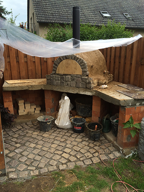

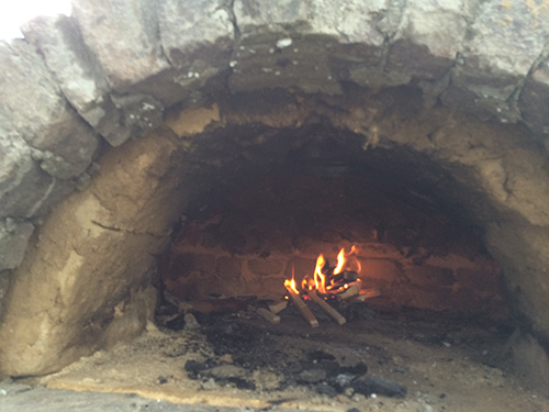

So, mal wieder ein kleiner Zwischenbericht.
Vor dem Ofen hab ich altes Kopfsteinpflaster verlegt, hat richtig Spaß gemacht.
Der OFen selber wurde mit einer Stroh-Lehm Pampe eingepackt und hinterher nochmal mit Lehm dünn überzogen. An einigen Stellen gucken noch Strohhalme raus, da muss ich nochmal ran.
Ich hätte den Ofen gerne in weiß wenn er mal fertig ist, gibt es einen bestimmtem Kalkputz der sich dafür besonders eigent oder was habt ihr auf euren Ofen drauf gemacht?
Als nächstes kommt die Dach-Konstruktion und die Verschönerung des Sockels dran. Der Sockel wird auch weiß geputzt und auf die Arbeitsfläche sollen fliessen.
Hab noch Bodenfliesen vom Badezimmer übrig, eine andere Idee hab ich im Moment auch nicht.
Ich würde den ofen gerne mal voll aufheizen, diese Ungeduld...Sonntag hab ich mit Stroh Lehm gedämmt, eine Woche wollte ich mindestens warten, oder was meint Ihr?

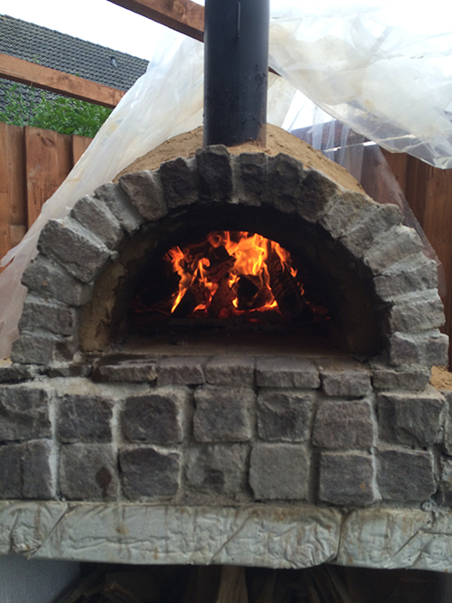

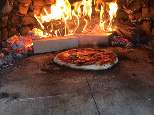

So, pünktlich zum Finale wurde der Ofen das erste mal aufgeheizt und Pizza gemacht.
Was soll ich sagen
14 Pizzen wurden nur so verschlungen. Der Tip mit den Anrichtbrettern hier uas dem Forum ist super!!!
Habe meinen Ofen 2 Stunden aufgeheizt und dann noch ca. 1 1/2 Pizza gebacken.
Die Kuppel war danach von außen sehr sehr warm. Habe einen Lehmstein, 12 cm, 2 cm Lehmputz, ca. 5-10 cm Strohlehm und am Ende nochmal 2 cm Lehmputz.
Habe nicht getestet wie lange er die Wärme gehalten hätte, lief ja Fussball...
Hat jemand Erfahrung ob die Dämmung ausreicht??
Was soll ich sagen
