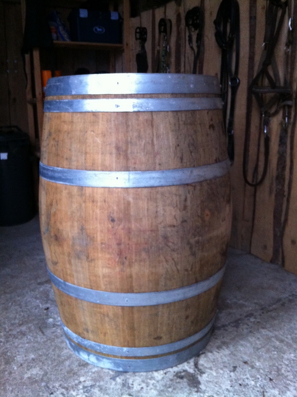

Re: Räucherfass
Heute ist das Weinfass angekommen. Nächste Woche wird gebastelt
