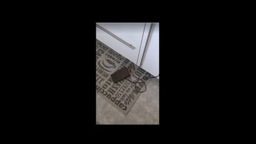

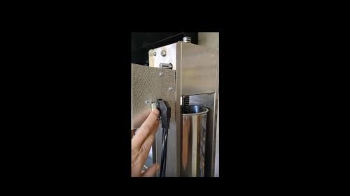

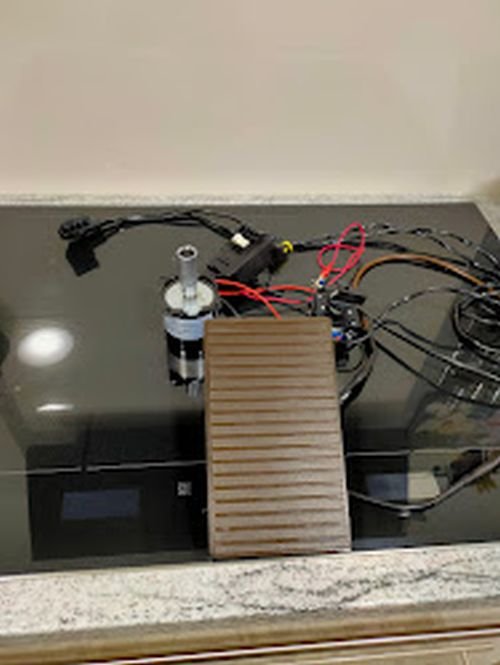

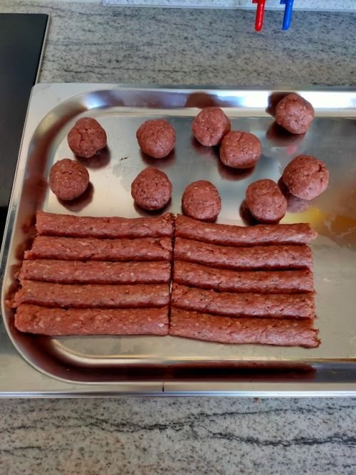

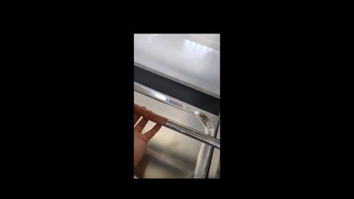

Hallo Leute,
habe ein wenig gebastelt und möchte euch teilhaben lassen.
Folgende Kosten entstehen ca.
Blech aus dem Schrott. 0 €
Eine alte Nähmaschine 0 € man kann aber auch ein einfaches Fußpedal kaufen. 3 bis 5 €
Eine 14 er Nuss. 2,50 € ich habe die 4 mal aufgeflext damit die passent war, denn eine Muffe kam viel teuerer.
Blechschrauben 3,50 € ( hab ein paket mit 100 stck. genommen den das kommt günstiger als 10 Schrauben)
Einen Dreifach Schalter (ein aus ein) 8 € (dient zum vorwärts- rückwärts)
Einen Motor mit 2,5 U/min ca 100 kg Zugkraft. 16 € bei Ebay direkt aus China kommt er etwas günstiger.
Ein Schanier 2 €
Also ein Betrag von 30 bis 40 Euro ca.
So mal sehn ob ich Bilder hinbekomme.
Viel Spass

2 Fragen:
Das mit der Nuss habe ich nicht verstanden und was für einen Füllzylinder verwendest Du?

mit dem Pedal regelst Du die Durchsatzmenge? Oder einfach nur Ein/Aus? :frage:

Siggi hat geschrieben: Di 22. Feb 2022, 14:11 Kompliment, das sieht sehr gelungen aus.
2 Fragen:
Der Füller ist ein no Name Produkt den ich vor Jahrzehnten im Inet für 120 € gekauft habe.
Inhalt 7 Liter. Meine Frau war bisher der Antriebsmotor.
Aber der lief unrund. Nach oben ganz langsam, am Wendepunkt fast nichts und nach unten
kam ich nicht hinterher oder der Darm platzte.
Das mit der Nuss ist ganz einfach. Ich habe keine passende Muffe bekommen. Auch sind solche Muffen sehr teuer.
Vielzahn ist es nicht, sieht nur so aus.
Also habe ich eine Nuss gekauft 2,50 € und 4 Einschnitte reingeflext und passend auf den antrieb geklopft. Wenn das
mal richtig läuft kann ich die Einschnitte verschweißen. Des weiteren musste ich sie aufbohren auf 7 mm
und dann musste noch ein Loch rein für eine Schraube 3 mm. Das war am schwierigsten. Mit einer Drehmaschine könnte man sich selber was passendes machen aber bei dem Preis.
Hoffe sehr das ich dir helfen konnte.

Frank hat geschrieben: Di 22. Feb 2022, 19:36 Hallo,
Das Pedal wäre zwar geeignet zum Regeln, nur dieser Motor lässt sich nicht regeln, da bräuchte man eine Steuerung.
Aber mit 2,5 U/min passt das schon. An-Aus reicht.
Gruß Miked

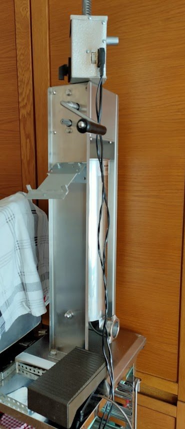

7 wurstfüller.jpg (58.59 KiB) 6530 mal betrachtet

am besten einen welchen man alleine bedienen kann.
(Außer man hat angenehme Gesellschaft welche man dann als Antrieb einsetzen kann) :sabbern:
Das geht mit dem Abgebildeten nicht. Mit Antrieb natürlich schon.
Den habe ich übrigens bei Vevor bezogen und ist im Preis
um einiges gestiegen. Stand heute Morgen Ca. 169 €.
Ein Füller von zB. Fa. Dick ist halt um einiges teuerer. (ca 500€)
Nimm den vom Siggi, wenn er schon so ein nettes Angebot macht und probier erst mal aus.
