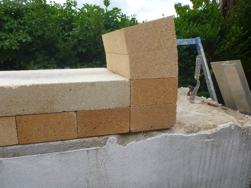

Sooo Freunde, jetzt brauche ich gedanklich mal euren Rat.
Problem Nr 1 : Die Bodenisolation ist Kalziumsilikat mit 5 cm Stärke,der Backofenboden (aus Schamotte ) is 6,3 cm stark. wenn ich nun den Boden auf die Kalziumsilikatplatten lege komme ich addiert auf 11,3 cm. Baue ich nun aussen zwei Schamottesteine aufeinander habe ich aber 2 x 6,3 cm, also komme ich auf 12,6 cm Höhe. ich habe eine Differenz von 1,3 cm.
Hört sich nach nix an. Dies führt mich aber zu
[/Problem Nr 2b] Der Backofenboden, der ja nun 1,3 cm tiefer liegt als die Oberkannte des oberen Steins soll aber genau gleich sein,damit die Backofentüre perfekt in den vorderen Rahmen steht,also oben und unten exakt abschliesst,was ja nun nicht mehr der Fall ist. Entweder habe ich unten 1,3 cm Luft zum Boden,oder oben 1,3 cm Luft zum Dach :weinen: :weinen: :weinen:
Was soll ich machen :frage: :frage: :frage: Den Boden 1,3 cm aufdicken( also unter dem Kalziumsilikat),damit es wieder gleich wird? Oder den Stein 1,3 cm "verdünnen"( was ,so glaube ich,der schwierigere Weg wäre)
Problem Nr 3 Ich habe eine Nettobaufläche von 1,4m Breite und eine Länge von 1,5m.
Ich möchte vor dem Ofen noch eine Ablage haben, um etwas abzustellen zu können. Lieber den Ofen vorne Bündig setzen und die Ablage mit Winkeln vor den Ofen? Oder den Ofen 10 cm zurücksetzen und dann die Ablage vorne Bündig :frage: :frage: :frage:
Was sieht nachher besser aus????
Verständlich?????
MfG Nobby... :frage: :frage: :frage:

Hallo lieber Nobby, ich verstehe Dich nicht so ganz! :frage: :frage: :frage:
Ich vermute aber, dass Du den Ofen neben die Isolierung und den Boden bauen willst? :frage: :frage: :frage:
Normalerweise wird der Ofen komplett auf die Isolierung einschließlich Schamotteboden gebaut, dann hast Du keine Höhenprobleme. Den Türrahmen setzt Du direkt auf die Bodenschamottesteine. Oben mußt Du eventuell etwas schneiden, damit es passt.
Zu 3. Ich würde an der hinteren Kante anfangen zu bauen, dann hast Du vorne etwas Platz. :freunde:

Unter die Randsteine des Gewölbes gehört auch die Dämmung, du setzt quasi den gesamten Heizraum auf deine Kalzium- Silicat Platten! Dann rundherum eine Dehnungsfuge von ca. 1cm lassen und von da ab der Betonplatte die Umhausung hochziehen. Die Tür locker in den Heizraum, so das sie den nötigen Halt hat. Schau mal in die entsprechenden Blogs rein. :tach:

zu 1+2 hast Du ja schon eine Antwort , hier nun meine Idee zu 3.
Ich will bei meinen Ofen eine abnehmbare(steckbare) Ablage vorn bauen, so das wenn der Ofen nicht in Benutzung ist die Ablage auch nicht zu sehen ist.
Wenn Du aber genug Platz hast würde ich eher den Ofen zurück setzten und eine feste Ablage bauen.

Bild 1 zeigt die Situation vor Baubeginn.
Bild 2 zeigt wie es aussähe wenn ich den Kalziumsilikatboden einfach auf den "Rohbau" verkleben würde und anschliessend seitlich die Backofenwand "anbauen" würde.
Man sieht zwischen den Seitlichen Steinen und dem Backofenboden einen Höhenunterschied von ca 1,3 cm ! Dieser entsteht weil der Kalziumsilikatboden nicht so Dick is wie der Schamottestein !
Bild 3 zeigt wie der Boden und die Anbausteine Deckungsgleich aussähen, wenn Kalziums... und Steine gleich dick wären ! Und genau so steht es im Plan !!!Damit es mit der mitgelieferen Türe genau hinhaut !
Soweit erst mal die Theorie. In der Praxis würde es folgendes Bedeuten:
Die mitgelieferte Türe steht genau auf dem Backofenbodenoberkannte auf ! Dadurch das die Bakofenseitenwand nun 1,3 cm Höher steht als die Oberkante der Türe habe ich zwischen Oberkante Türrahmen und Deckenstein auch 1,3 cm Luft !
Wäre Boden und Seitenstein GLEICH hoch häte ich diesen Spalt von 1,3 cm NICHT !
Ich könnte nun entweder unter dem Kalziumsilikatboden eine Ausgleichschicht von 1,3 cm mit Beton machen,dann wäre alles wieder gleich hoch !So steht es auch im Plan, so soll es sein !
Oder ich könnte von einem Stein 1,3 cm abflexen,was eine erstens ungenaue Arbeit wäre,denn aus der Hand ist das kaum machbar und zweitens wesentlich höherer Aufwand wäre als unten 1,3 cm Beton zu giessen.
Das ist meine Frage Brauche ich das oder is das Scheißegal :frage: :frage: :frage:
MfG Nobby.... :frage: :frage: :frage:

Lieber Nobby, da kann ich nur sagen: Lies Dir bitte nochmal unsere Antworten durch"!
Die Isolierung kommt auch unter den Ofenseitenwandaufbau.
