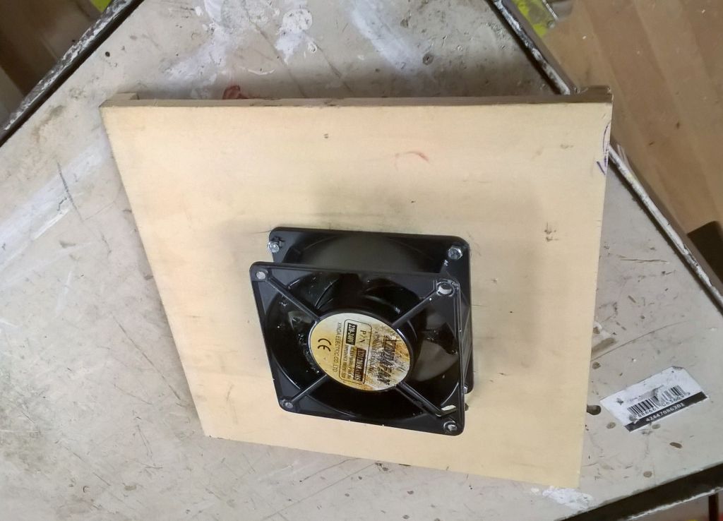

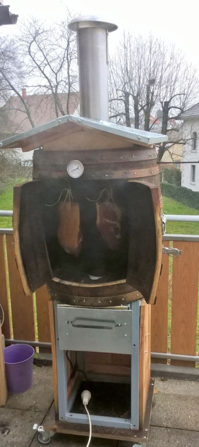

Das gleiche Problem hatte ich mit meinem Rauchfass, wenn das Wetter nach unten drückte,
hatte ich nicht genügend Rauch im Fass. Dann habe ich einen Ventilator auf ein Brett montiert und das ganze von unten eingehängt. Ich brauche es nur bei schlechtem Wetter und wird mit einer Hand nur eingehangen uns an ein Kabel angeschlossen.
Viele Grüße Gerd

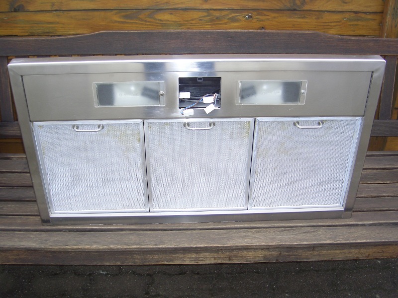

Dein Hinweis betreffend Walmdachesse hat mich veranlaßt Bilder meines Abzugs (Breite 90cm) zu machen.
Hier kannst Du sehen was ich für den Einbau vorgesehen habe:
Dabei stellt sich für mich u.a. auch die Frage, ob es wohl besser ist die bisherigen Aluminium Fettfilter gegen Edelstahl-Filter auszutauschen.
Wie würdest Du diesen Aspekt beurteilen?
Die Öffnung für die Bedienblende soll noch mit einem Edelstahlblech verschlossen werden weil die Bedienung der gesamten Einheit von anderer Stelle aus erfolgen soll.
Für die Strecke zwischen Haube und Schornstein, ca. 2m, denke ich an Edelstahl-Wickelfalzrohr. D.h. ggf. den Kunststoff-Anschlußstutzen gegen eine Edelstahlvariante tauschen. Stellt sich letztendlich nur noch die Frage zum Gebläsemotor. Ist es empfehlenswert diesen aus der Haube raus und extern am Ende des Wickelfalzrohres in der Nähe des Schornsteins verbauen?
Auf Basis der aufgezeigten Sachverhalte hast Du sicherlich noch einen Tip für mich. Vorab schon vielen Dank dafür!

das nenn ich mal eine kompetente Aussage
Dann bin ich ja zumindest mit den 650mm Abstand schon mal auf dem richtigen Weg.
Grüsse
Ulrich

Wenn ich Deine Ideen mit dem Abzug so sehe werde ich wohl das nachbauen und doch einen Abzug für meinen Grill installieren.
Warum willst Du den Fettfilter einbauen ? Ich denke da wird es noch ganz schön warm und den Lüfter würde ich nach oben Richtung Schornstein versetzen.

ich würde alles was aus Kunststoff ist, nicht in die Nähe des Grills bringen. Also Lüftermotor am Ende des Wickelfalzrohres verbauen.
Zu den Fettfiltern, Edelstahl ist natürlich besser, würde es aber mit den Alufiltern probieren. Bitte achte darauf die Filter regelmäßig zu reinigen. In den Fettfiltern lagert sich Fett ab, was sich bei der hohen Hitze leicht entzünden kann.

@Ulrich: Was ich da noch nicht ganz verstanden habe ist : Warum baust du eine Abzugshaube in einen Grill ein
Hast du Angst das dein Grillgut gute Gerüche verbreitet ???
Mit Fettfilter
In dem dann Plastikabdeckungen für die Beleuchtung eingebaut sind
Mag sein das es Grillmöglichkeiten gibt , von denen ich noch niiiiiie gehört habe, aber ne Abzugshaube im Grill hab ich auch noch niiiie gesehen.
Kann es sein das da ein Pferdchen zuviel mit dir durchgeht?????
Aber ein Jeder so wie er es mag.
Noch Mal : Träumchen...
MfG Nobby...

@Nobby: Ja, ich muß zugeben, daß mir das Ergebnis auch ganz gut gefällt, weil es genau so geworden ist, wie ich es mir vorgestellt hatte. Doch mit dem abends reinholen ist das so eine Sache - das ist mir zu viel Streß. Ich habe mich stattdessen für eine drahtlose Alarmanlage entschieden, die ganz sicher auch bei Stromausfall funktioniert - das kannst Du mir glauben. Nachstehend ein Bild dazu.
Zu Deiner Anmerkung "Grill & Dunstabzug" fällt das Verständnis für die Entscheidung vielleicht etwas leichter, wenn Du die Gedanken kennst:
1. Beim Grillen mit Holzkohle entsteht Rauch, Ruß und was sonst noch alles und das möchte ich nicht im Unterdach haben.
2. Auch tue ich mir schwer in der Vorstellung, ein Wespen- oder Hornissennest unterm Dach zu haben. Daher soll alles zu sein, was über die Filter gewährleistet ist (sonst bräuchte ich die sicherlich nicht - aber wo sie schon bei der Haube dabei sind ...).
3. Die Nische vom Grill soll, wenn nicht gegrillt wird temporär bei Bedarf auch anderweitig genutzt werden, z.B. Zapfanlage, etc. und da erscheint es mir hilfreich, wenn es eine Beleuchtung am späten Abend gibt.
Im Weiteren ist die gezeigte Abzugshaube als Ausgangsbasis zu verstehen, die noch auf die Gegebenheiten angepaßt werden muß wie z.B. Austauschen der Plastikscheiben....
@ Siggi: Deine Nachricht stellt für mich wahrlich eine Herausforderung dar mit der ich noch nicht so wichtig weiß, wie ich damit im Weiteren umgehen soll. Meine Entscheidung mein Projekt hier im Forum vorzustellen hat einzig und allein damit zu tun, daß ich auch einen Beitrag dazu leisten will, daß Interessierte Anregungen erhalten können, so wie ich mir im Vorfeld von hier auch viele Anregungen habe holen können. Ich würde es bedauern, wenn meine Beiträge negativen Einfluß auf das Wohlbefinden oder die Gemütslage von Dir oder sonst jemanden ausüben sollten. Möglicherweise sollten wir mal zusammen ne gemütliche Motorradtour zwecks besseren Kennenlernens machen, dann würdest Du sicher auch schnell erkennen, daß es keinen Grund zum outen gibt. Ich habe lediglich Spaß an Technik, am Tüfteln und Umsetzen und danach an der Freude wenn's so wie geplant geworden ist. Sicherlich muß ich zugeben, daß ich mir meine persönliche Meßlatte für meine Aktivitäten meist nicht auf die unterste Stufe positioniere. Wer gönnt sich sonst schon mehr als 8 Jahre für so ein Projekt?!
@ Rene: Jetzt verstehst Du sicherlich, warum ich jüngst nach dem Projektfortschritt von Deinem Grill gefragt habe. Als ich Deinen Beitrag von 2018 gelesen hatte habe ich geglaubt, Parallelen in unserer Vorstellung erkennen zu können.
@ Wolfram: Auf jeden Fall werde ich den Kunstoffanschlußstutzen fürs Rohr durch eine Metallausführung ersetzen und auch das Gebläse kommt raus. Möglicherweise komme ich auch ganz ohne Gebläse aus. Die Praxis wirds zeigen.
