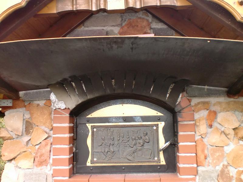

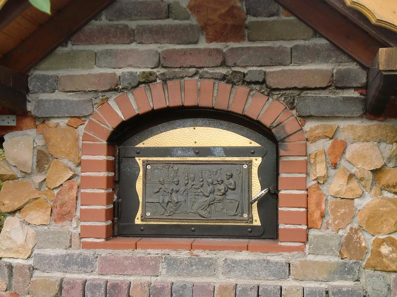

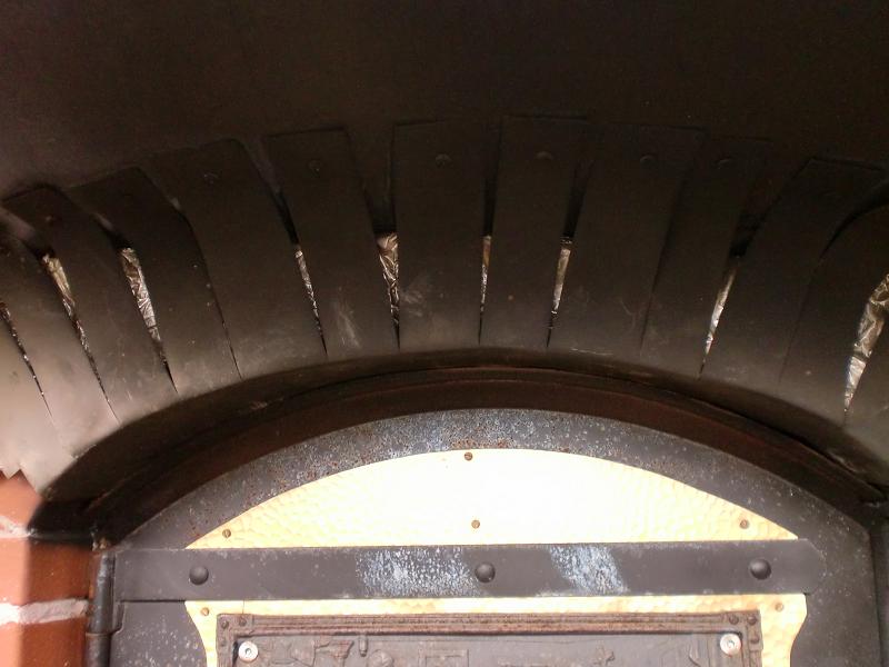

so hier die bilder von meinem
russabweiser
und nach dem backen hab ich nur ganz wenig
zum saubermachen.
ich hoffe ich konnte dir helfen
lg
spätzünder
russabweiser
zum saubermachen.
lg
spätzünder

danke fürs zeigen. Einfach aber wirkungsvoll und wie das aussieht macht der das was er soll.
Schön gemacht. Wenn ich merke, dass der Rauch bei mir vorne hoch zieht, mache ich mir auch Gedanken...

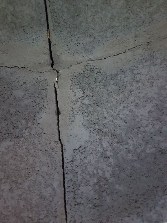

Hallo Forum,
nach langer Pause gehs bei mir wieder ein wenig weiter.
Heute habe ich zum zehnten Mal meinen Ofen angefeuert und knapp 20 Kilo Holz durch den Schornstein gejagt.

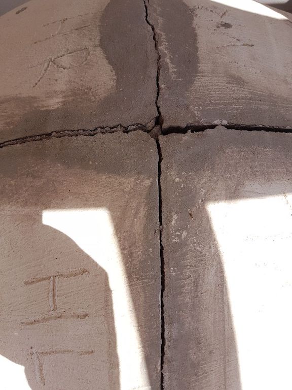

Nachdem die höchste Temp. ereicht war, sah meine Kuppel von aussen ziemlich rustikal aus.
Es kam leichter Rauch aus den Rissen. Nach dem Abkühlen habe ich ein Foto von innen gemacht und man kann,
obwohl sich die Risse so weit sie konnten wieder geschlossen hatten, von innen nach aussen sehen. Ich habe von aussen 2 Keile von Schamott-
resten eingedrückt.
Nun meine Bitte an diejenigen, die dieses Problem auch schon hatten, reicht es die Risse mit verflüssigtem Schamotte
Mörtel zu füllen, oder hab ich hier ein ernsthaftes Problem
Im Moment bin ich ziemlich frustriert und ratlos und würde mich über hilfreiche Antworten freuen...
Im voraus herzlichen Dank.
resten eingedrückt.
- Die Kuppel von innen. man kann nach aussen durchsehen
- 2018-05-05-PHOTO-00000166.jpg (76.44 KiB) 17587 mal betrachtet
- Die Kuppel von aussen und was ich da sah, hat mir keine Freude bereitet...
- 2018-05-05-PHOTO-00000163.jpg (73.49 KiB) 17587 mal betrachtet

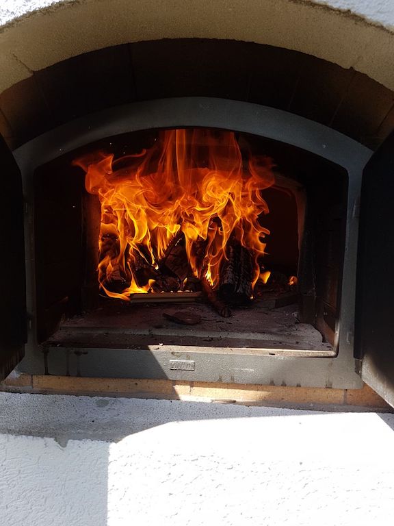

- Da geht schon was ab. Nachdem alles verbrannt war, hatte ich am Boden und an der Decke ca. 420 - 450 Grad
Kurz die Tür geöffnet. Während der ganzen Anheizzeit hat meine Lüftung mit 2 x 6,5 cm Durchmesser im hinteren Bereich am Kuppelboden sowie die beiden Schaulöcher in der Tür für die Sauerstoff Zufuhr gereicht und die Tür konnte geschlossen bleiben. - 2018-05-05-PHOTO-00000164.jpg (60.13 KiB) 17587 mal betrachtet

leider bin ich hier im Forum nicht der Fachmann, aber Risse aus denen der Rauch abzieht stellen schon ein größeres Problem dar. Ich denke, dass ein einfaches vergießen der Risse nicht dauerhaft hält. Bei erwärmen und der damit verbundenen Ausdehnung kommen die Risse wieder. Eine Lösung habe ich leider nicht parat, bin mir aber sicher, dass dir hier geholfen wird. Du bist nicht der erste, dem das passiert.

Hallo Manfred, wie dick ist das Material Deiner Kuppel?
Hast Du sie nicht zweilagig mit Isolierung gebaut, dann kann auch bei Rissen nichts nach außen dringen.
Meine Vorgehensweise bei Rissen ist: "Lächeln und weiterbacken"!

Servus,
@DAP - da steht ja mein Problem

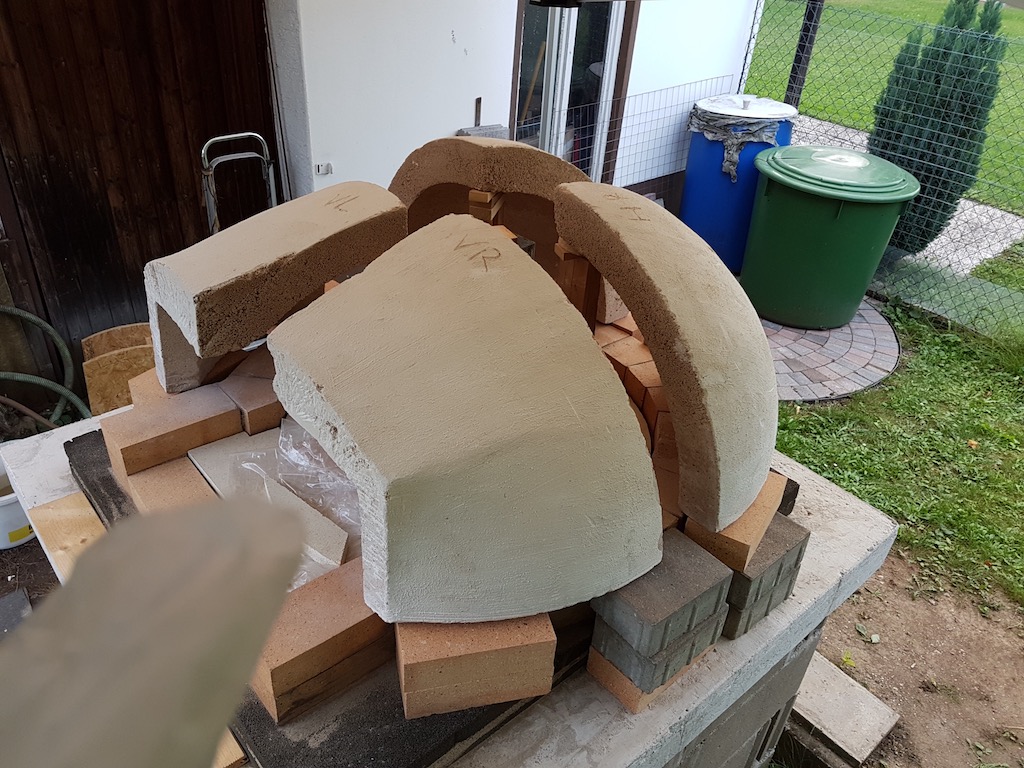

@ Siggi, das war doch ein Bausatz, den ich ein wenig geändert habe. Die Kuppel ist rund 10 cm dick und besteht aus 4 Elementen, die mit Schamotte Mörtel (ohne Erfolg) zusammen gesetzt wurden.
- 20170906_185327.jpg (271.05 KiB) 17562 mal betrachtet

Dann ist doch alles bestens, mach eine Isolierung darüber (hitzefeste Steinwolle, Perliete oder Blähton) und schmier einfachen Mörtel darüber, am besten mit Hasendraht und Du hast keine Probleme mehr.maschi2017 hat geschrieben:

Hallo Manfred,
wenn ich die viertel Schalen so sehe, verstehe ich auch warum die Risse so entstanden sind.
Ist denn bei der Bauanleitung des Bausatzes die Verbindung der Teile nur mit Mörtel vorgesehen?
