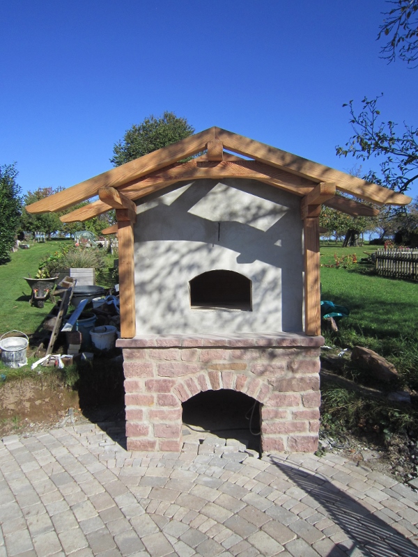

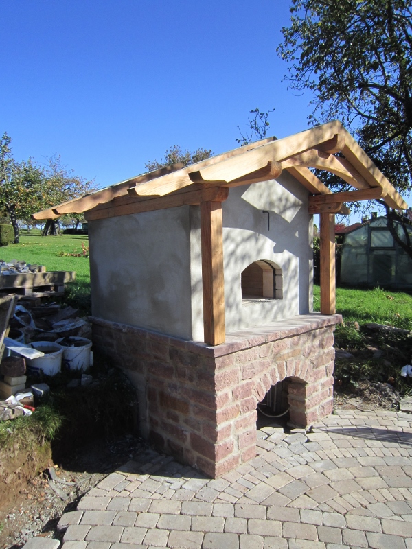

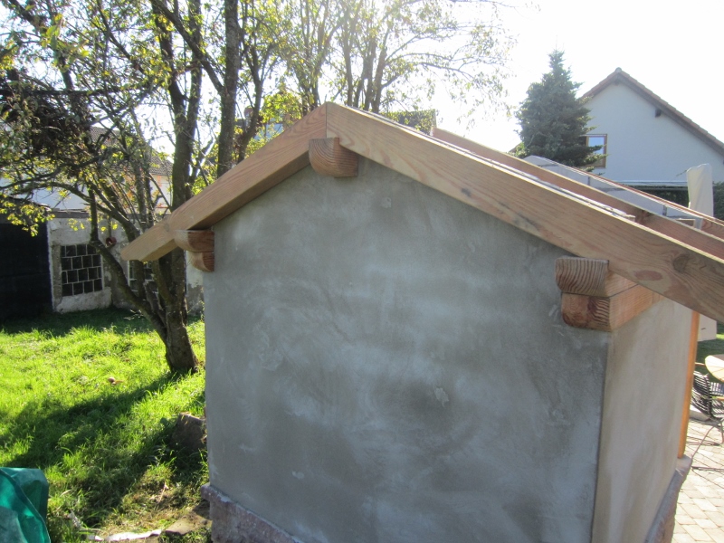

Hallo :sbof: ,
in den letzten Tagen bin ich wieder ein Stückchen weiter gekommen. Das Wetter hat hat ja sehr gut mitgespielt.
Isolierung verlegt, ...
IMG_3778 (800x600).jpg (302.02 KiB) 10676 mal betrachtet
Wände verputz und teilweise Dachstuhl aufgebaut.
IMG_3787 (600x800).jpg (311.06 KiB) 10676 mal betrachtet
IMG_3788 (600x800).jpg (331.06 KiB) 10676 mal betrachtet
IMG_3790 (800x600).jpg (311.34 KiB) 10676 mal betrachtet
IMG_3791 (600x800).jpg (287.21 KiB) 10676 mal betrachtet
Wünsche Euch allen noch ein sonniges Wochenende
Wolfram

Hallo Wolfram,
erst Mal ein großes Kompliment für dein Projekt.... :applaus:
Was du hier geleistet hast....allererste Sahne ist das :respekt:
Bis jetzt gibt es da nix aber auch nix zu meckern...alles vom feinsten :gut:
Und dein Dachstuhl...wow...sehr gute Arbeit..mach weiter so und du wirst viel Freude mit deinem Ofen haben.
LG
Kurt :hallo:

Hi,
wir sind ja beide am bauen und wie ich sehe geht das bei Dir besser voran als bei mir :neid:
Deine Holzarbeiten können sich auch sehen lassen. Mein Kompliment :gut:
Hast Du schon was geplant für den Dachbelag? Ich habe mir Muster von Braas schicken lassen, Turmbiber.
Die sehen super aus hätten für meine knapp 8qm Dachfläche aber fast 650 Kg und das traue ich meinen Sparren nicht zu.
Viele Grüße aus der Wetterau
Manfred

Beitrag von Wolfen »
Vielen Dank für die Komplimente.
Ich hab genau vor einem Jahr angefangen. Seither hat sich zwar schon viel getan, aber dass es schneller vorangeht, als bei dir Manfred, kann ich nicht behaupten.
Zur Dacheindeckung, da hab ich alte Falzziegel. Waren von einem alten Haus, was abgebrochen wurde. Meine Sparren haben einen Querschnitt von 100 x 80 mm. Das ist mehr als ausreichend.
Viele Grüße
Wolfram
