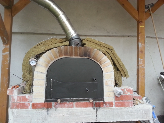

Dabei hat sich übrigens tatsächlich die äußere Tür ausgedehnt - Chris hatte Recht - und ging für 30 Minuten nicht mehr auf, die Einschußtür lief einwandfrei - Flex dran und gut.

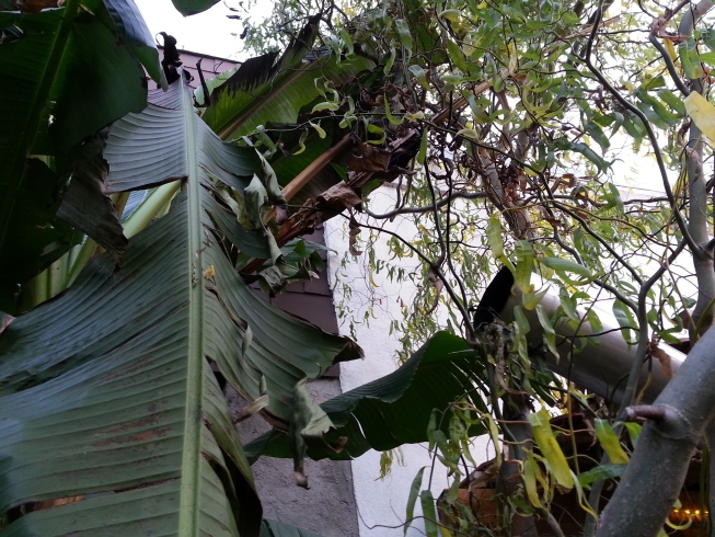

Da ich noch immer nicht zum Dachdurchbruch gekommen bin, zeigt das Rauchrohr immer noch links ins "Grüne"
...was "Ogent-Orange"-mäßige fatale Auswirkungen auf die Botanik hat (macht aber nix, die Bananen werden demnächst eh oben abgeschnitten für den Winter) - es gibt gekochtes Bananenblatt!
Die Kuppel hat nun auch dieses heftige Feuer überlebt, an den Steinen der Tür außenrum gingen einige kleine Risse auf, die sich nach dem Kühlen wieder verschlossen. Mal sehen, wie man das kitten kann - oder einfach lassen?

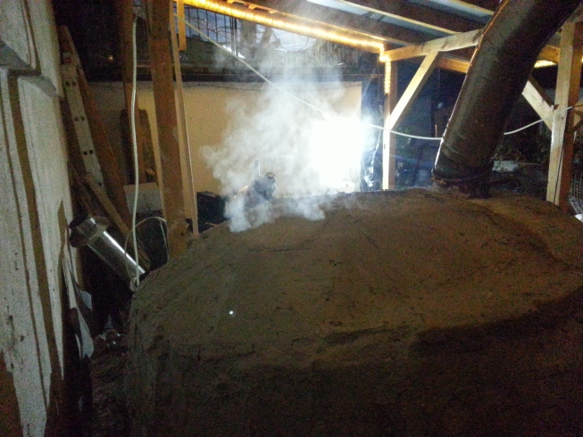

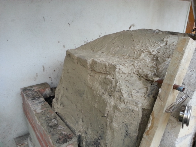

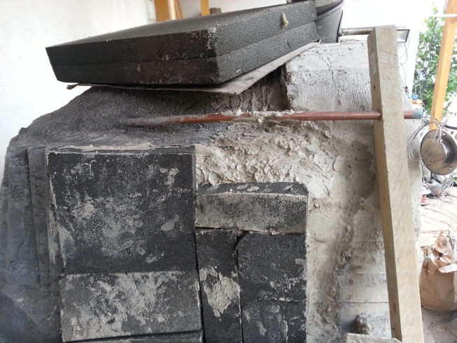

Der knüppelharte Lehm lag jetzt ein paar Tage im Wassertrog und hat sich in eine zum Teil sämige, zu Teil knetartige Masse zurückverwandelt.
Mit diesem habe ich die "Torte" geglättet und dabei gleich die Schaumglasplatten in den noch feuchten Lehm gedrückt.
Und zum Schluss die Ganzen Ritzen mit Lehm verschlossen, in der Hoffnung, dass sich der beim Trocknen entstehende Wasserdampf Stellen der geringsten Festigkeit zum Entweichen suchen wird.

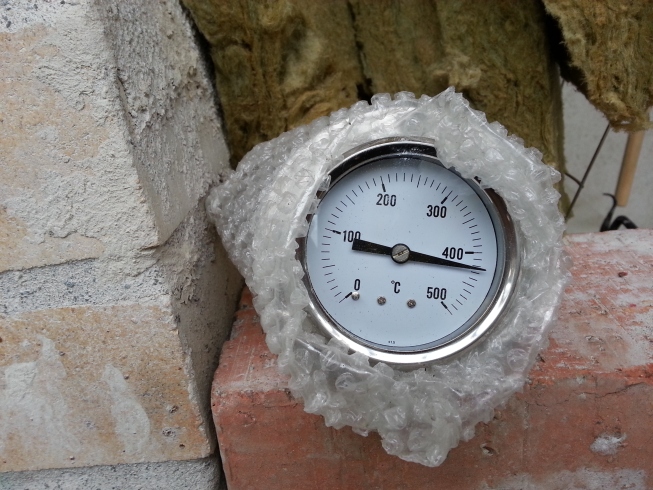

Was er dann auch tat. Ein schnelles Trockungsfeuer (Kuppel nur bis 130°, Boden 200°) entfacht, auf dass das Wasser des Lehmes nicht in die Kuppel eindringen kann und dort Schäden anrichtet, sondern gleich nach außen verdampft:
Die Temperatur nach fiel dem Verschließen des ausglühenden Ofens innerhalb 12 Stunden auf immerhin 50°/60°C. Ohne Dämmung wären das schon 20/40 ---> zufrieden, es kommt ja noch die Steinwolle drauf, wenn das Wasser raus ist!

update: heute abends um 21:30 noch immer ungläubig aufs Bodenthermometer geschaut: 50°C und die Kuppel 35°C. Die Außenfarbe hat sich von "Lehm feucht" auf "Lehm trocken" geändert, innen vermute ich aber immer noch Feuchte. Jetzt habe ich den Ofen nochmals mit 2 dicken Eichenprügeln angeheizt, bis es zumindest nicht mehr auf der Dämm-Kuppel nach außen dampft!

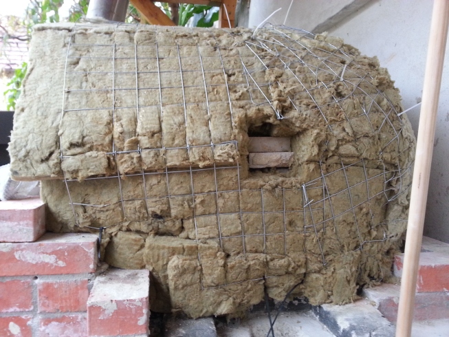

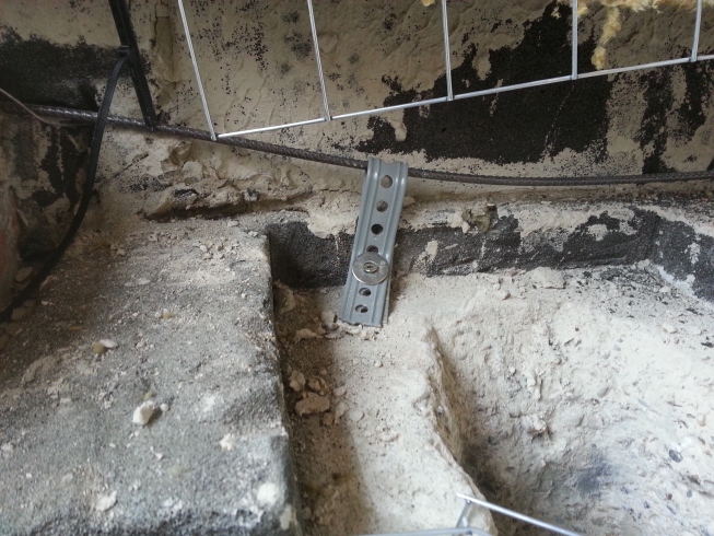

Gestern kam aus dem Schaumglas/Lehmaufbau der inneren Dämmschicht erstmalig kein Wasserdampf mehr, ich vermute daher, alles ist verdampft. Also ran an die 2. Dämmschicht: Es soll nun Steinwolle der A1-Stufe in mehreren Schichten um den Ofen gelegt werden bis zur hier im Forum postulierten Optimaldicke von 15cm. Aber diese Platten wollen natürlich gehalten werden. Die Hasendrahtvariante erschien mir aus 2 Gründen für überdenkenswürdig: 1. wieviel Zugkraft hält der Draht beim zuspannen aus? 2. Kosten (eine Rolle Hasendraht kostet ca. 20€/20m) -->Lösung: Estricharmierung aus dem Baumarkt: 1 Matte 2m x 1m = 3,50€ und deutlich stabiler.

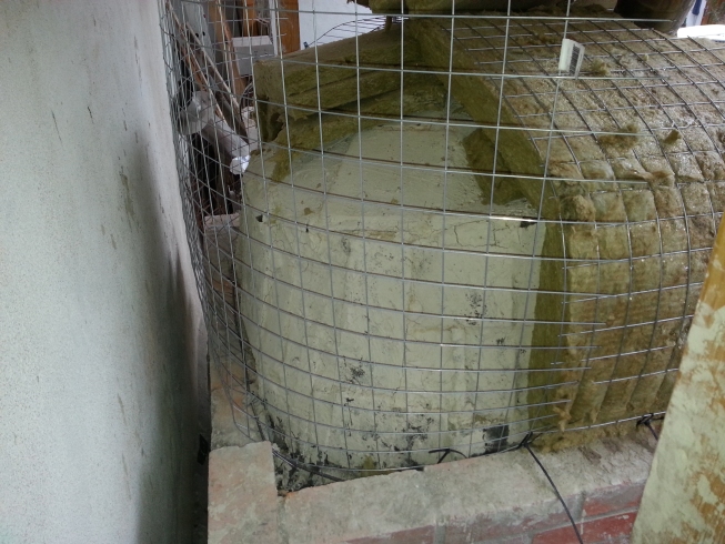

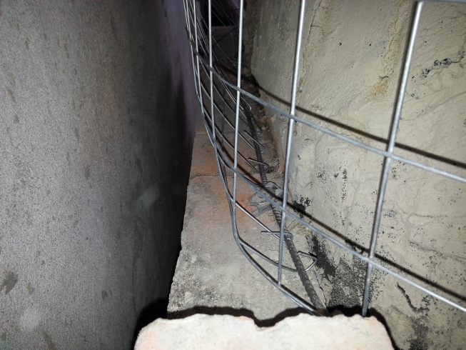

Um das Ganze am Boden (also auf Höhe oberer Betonboden + 1 Ziegel) zu verankern haben Anne und ich 2 dünne Baustahlstäbe geholt, angepasst, gebogen und in der Mitte zusammengeschweißt:
und mittels Metallband, Schraube und Dübel im Deckboden des Ofens verschraubt. Kabelbinder sind für die Grundbefestigung eher zu wacklig
Vorne angefangen haben wir uns nun nach hinten durchgearbeitet: Vorne die Matten aus Steinwolle aufgelegt und mit den Estrichmatten in Schach gehalten
Jetzt die hintere Matte angelegt - hier erkannte ich wieder den Fehler, zu wenig Platz gelassen zu haben! Ich muss jetzt wohl ohne mauern eine Mörtelumhüllung aufbringen, damit das Ganze zu ist, aber das kommt ja erst noch...
Eine kleine Idee kam noch auf: Von der 2. Estrichdrahtmatte schnitt ich die äußeren Enden ab, um dadurch an deren Außenkanten eine Menge lange, umbiegbare Drähte zu bekommen, die dann mit der 1. Estrichdrahtmatte, also der vorderen, und unten mit dem jetzt befestigten Baustahlring durch simples Umbiegen verbunden werden können: Vorteil, nur zum ersten Fixieren beim Zurren Kabelbinder - dann einfach die Drähte umeinander umbiegen, hält Super!!!
Was ein Kunstwerk!

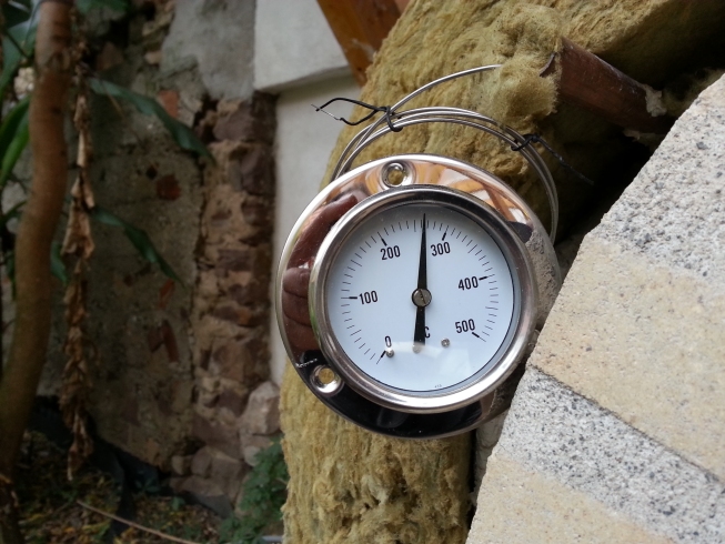

Aber hübsch kommt später! Da heute Besuch kam, musste gleich noch angefeuert werden - UND: Bombentemperaturen wie noch wie! Die Dämmung tut das was sie soll - Wärme einsperren im Ofen. Ich denke, wenn jetzt noch die Außenhülle aus Natursteinmörtel und roten Sandsteinen drauf und die Schweinetür auch gedämmt ist, geht kaum noch Energie verloren.
Den Smokereingang freigelegt:
Eine Stunde feuern; Backboden:
..und Oberhitze:
Tagesziel erreicht: Ofen gedämmt, Mudder, Schwiegermudder, Tante, Frau, Kinder et moi - alle hochzufrieden mit den heute bei der erneuten Trockungs-Probefeuerung entstandenen Flammkuchen
- ....to be continued!!!
