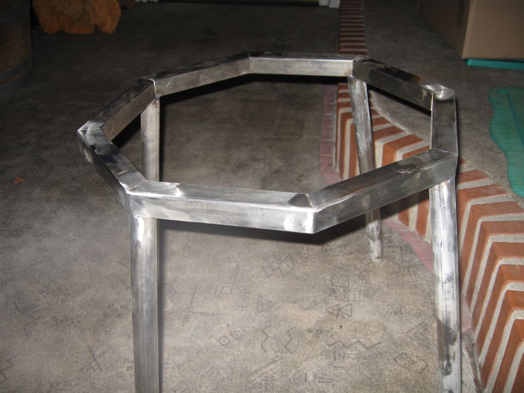

Ich habe es auch getan.
Der Sparbrand ist gefertigt aus 2 mm VA2 Edelstahlblech mit 2 mm Löchern,
das Untergestell ist gefertigt aus 30 mm VA 2 Vierkantrohr, die Füße aus 30 mm VA 2 Rundrohr, hatte noch was vom letzten Volierenbau rumliegen.
Untergestell 2l.jpg (140.39 KiB) 7791 mal betrachtet

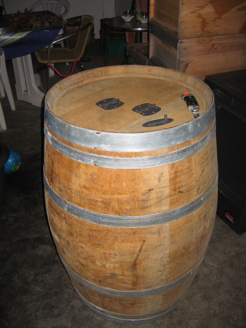

So das sind jene Hilfsmittel die ich bisher zum Räuchern hergestellt habe morgen geht es an das festschrauben der Faßringe. Dann kann auch alsbald die
Tür eingeschnitten werden.
Besorgen muß ich mir noch die Lüftungsrosette und das Thermometer.

Mmmhhhh....dieses Untergestell hab ich schon irgendwo gesehen.... :frage:
:muah:
@Chris:
Das stimmt das habe ich mal einfach nach deiner Bebildreung nachgebaut, habe etwas in den Untiefen neines Kopfes wühlen müßen um die Kantenlänge
und Winkel eines Achteckes zu berechnen, aber dennoch hat es ganz gut geklappt.
Bin mit beidem echt zufrieden.
