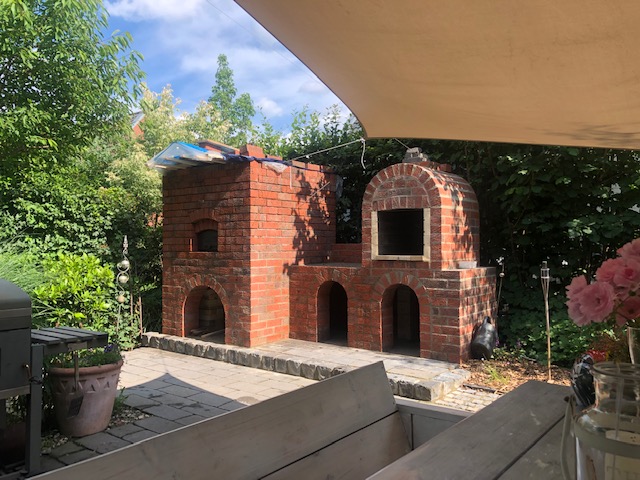

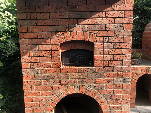

Der Ofenbau ist leider schon beendet, Tür ist drin!
Naja, fast beendet. Ein bisschen fehlt noch.
Und der Grillkamin ist auch feritg. Weiß vielleicht jemand, wo man günstig und gute Grillrost nach Maß herbekommt?

Hier noch mal ein paar Bilder
- IMG_5473.JPG (162.14 KiB) 3710 mal betrachtet
- IMG_5471.JPG (120.57 KiB) 3710 mal betrachtet
- Rene
- Beiträge: 671
- Wohnort: Berlin
Re: Münsterländer Steinbackofen
Hut ab , sieht super aus. Da muß ich mich aber noch weit strecken.
