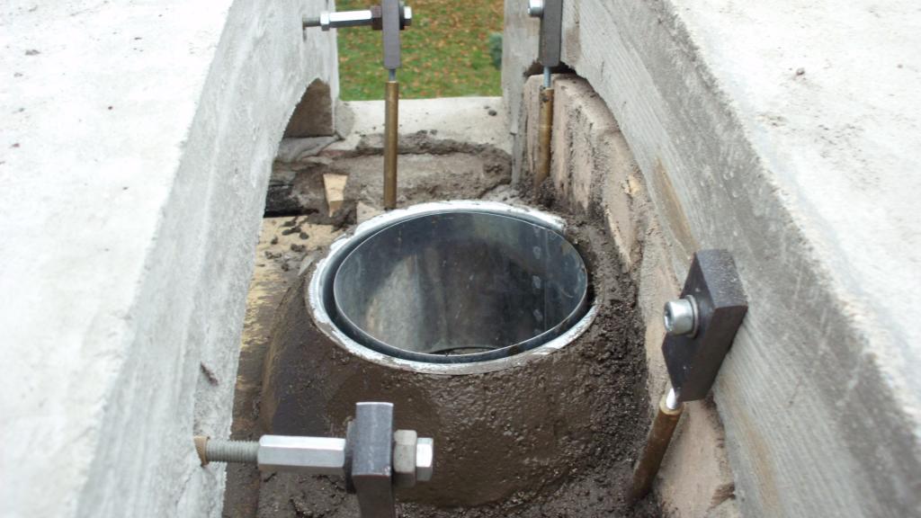

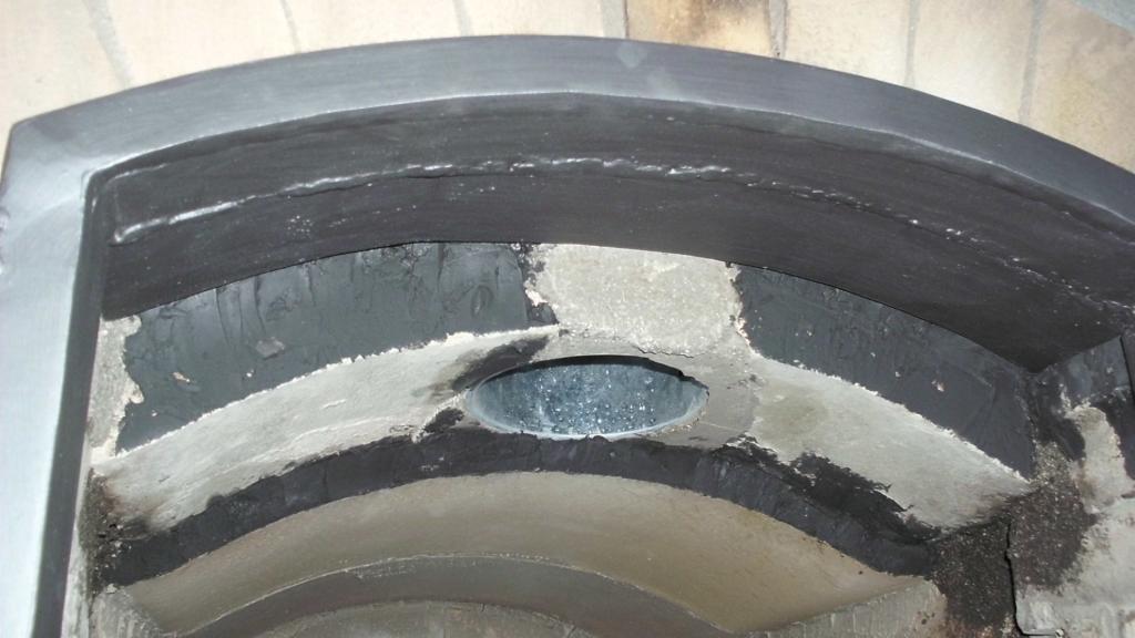

Es ging wieder weiter .Nachdem ich mit dem Herstellen von den Lavatonsteinen so gute Erfahrung gesammelt hatte versuchte ich das Durchführungsrohr noch besser festzumachen , das Blechrohr war so fest , dass es sich nicht mehr bewegen lies , eigentlich sollte es noch zwei Zentimeter nach unten. Daher wurde die obere Seite angepasst und ein Rohrstück angeformt. Auf dem Bild seht ihr wie gut sich die Masse formen lässt , wenn sie in der richtigen Konsistenz ist.

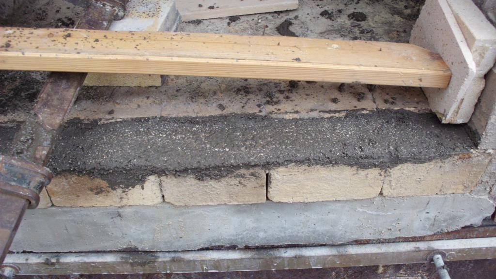

In den Ecken ging das Verfugen nicht so gut . Den Rest werde ich mit Kesselkitt ausfugen. Auf dem Bild auf der linken Seite seht ihr eine Schalung, da wurde mit einer etwas flüssigeren Masse der fehlende , herusgefallene Stein neu aufgegossen . Nach wegnehmen der Schalung sieht das ganze dann so aus . Als Abschluss unten wurde die Masse aufgefüllt und sieht dann so aus . Wenn das ganze ausgehärtet ist , tritt eine hellere Graufärbung ein, wie es nach dem einbrennen ist kann ich noch nicht sagen.

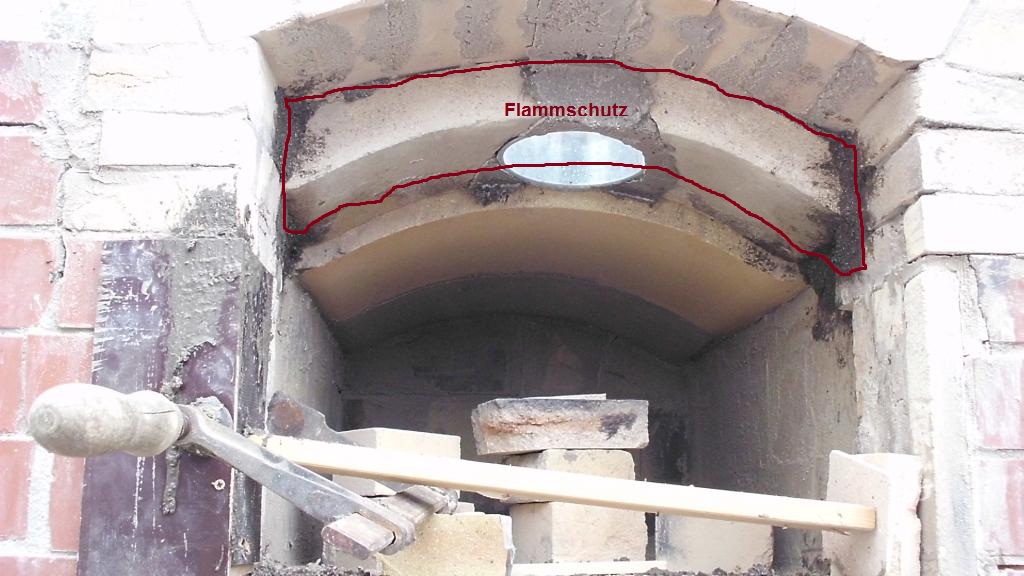

was hältst du davon, an die Tür noch einen Flammschutz/Rauchabweiser anzubringen.
Der Überstand bräuchte ja nur 2 cm zu betragen (ähnlich dem Versatz des Gewölbes).
Somit würden die Rauchgase zwangsgeführt.
Das hat zum Vorteil, dass dir die Rauchgase nicht aus der Tür entweichen.

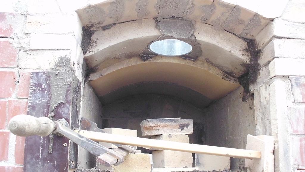

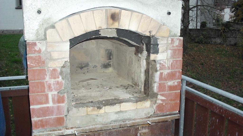

Beim weiteren Vorgehen wurde der Stein auf der rechten Seite , der auch nicht gehalten hatte , durch einen genauso gegossenen ersetzt.
Alles saubergemacht , ausgekratzt und eine Schalung angepassst. Nach 4 Stunden könnte man die Schalung abnehmen.

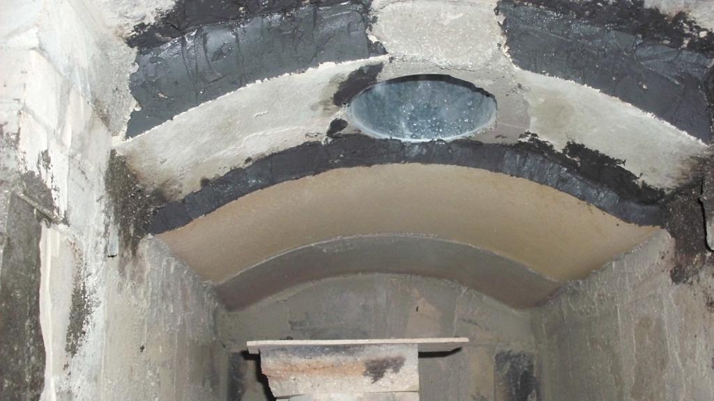

Beim inneren Gewölbe wurden noch die Fugen mit Kesselkitt verfugt, kann man gut auf dem Bild sehen. Ich denke das ganze nun dicht ist Heute mittag schauen wir mal weiter .

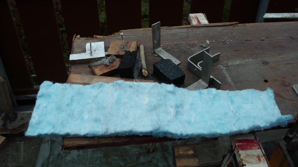

Steini , da hätte ich noch eine Frage, mein Sohn lehrnt Anlagenmechaniker , er sollte mir Dichtschnur mitbringen, gebracht hat er ein Stück Teflonmatte , die könne man schneiden und zwischen Türrahmen und Steine einsetzen . Sie erfüllt die gleiche Funktion und in seiner Firma wird gar keine Schnur mehr verwendet. Hast du da schon irgendwelche Erfahrungen gesammelt und könntest mir einen Rat geben, siehe

- Beiträge: 14329
Hallo Gerd,
mit Teflon meinst du sicher PTFE (Polytetrafluorethylen).
Meines Wissens ist bei einer Temperaturbelastung ab 260° C mit der Beständigkeit Schluss.
Ab 400° C werden sogar hochtoxische Stoffe freigesetzt.
Vielleicht kann dein Sohn herausfinden um was für ein Material es sich genau handelt.

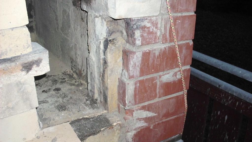

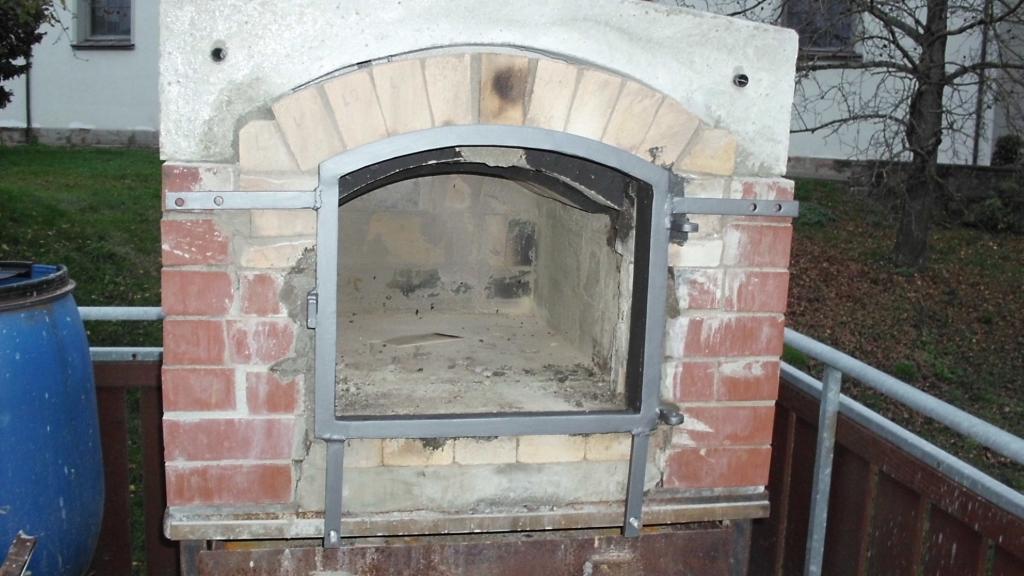

der Stein auf der zweiten Seite ist auch schon ausgeschalt, nach genau vier Stunden und sieht so aus. Es passt nun immer besser, und wird noch genauer.
Beim nächsten Bild wurde der abgeänderte Türrahmen eingesetzt und er passt. In der mitte oben muss ich noch ein wenig wegnehmen, dass er oben am gewölbe noch mehr Spiel hat und sich dehnen kann. Die beiden Halter rechts und links werden mit Messingdübel verschraubt. Er kann so wieder ausgebaut werden.

Steini´s Vorschlag mit dem Flammschutz finde ich ganz gut, man könnte ihn sogar gerade machen dadurch würde auch weniger Wärme beim öffnen entweichen, hängt aber von der Höhe ab.

du hast recht , ich mache den Rauchschutz- Flammenschutz genau so wie du es sagst , unten gerade bringt mir mehr und ist einfacher zum herstellen. Ich habe mich auch schon am Haushaltsbackofen geärget wenn die Türe aufgemacht wurde und ich meine Haaare an den Augenbrauen versenkt habe.

vielleicht kannst du den Flammen-/Rauchschutz so konstruieren, dass
er nicht fest mit dem Türrahmen verbunden ist, sondern demontierbar.
Dann kommst du auch jederzeit von innen an das Rauchgasrohr.
Eventuell mit Ösen zum Einhängen?
