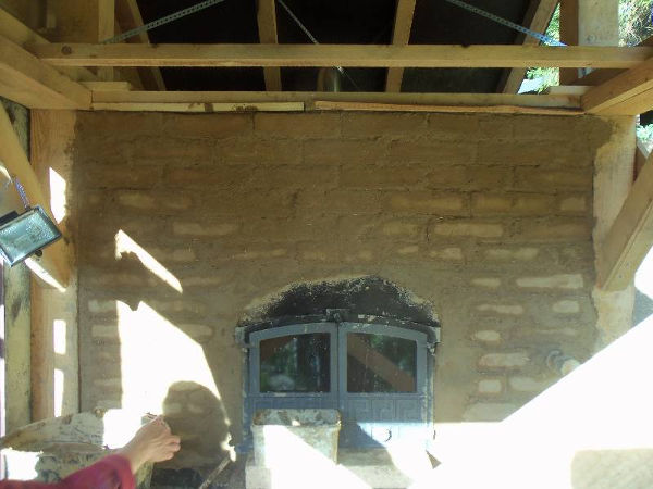

Hallo Feuerkocher,
die Seitenwände schließen sich langsam, anbei ein Bild von vorne.
Da bei mir der First quer zum Ofen läuft, entsteht unter dem Dach noch ein kleiner "Dachboden"

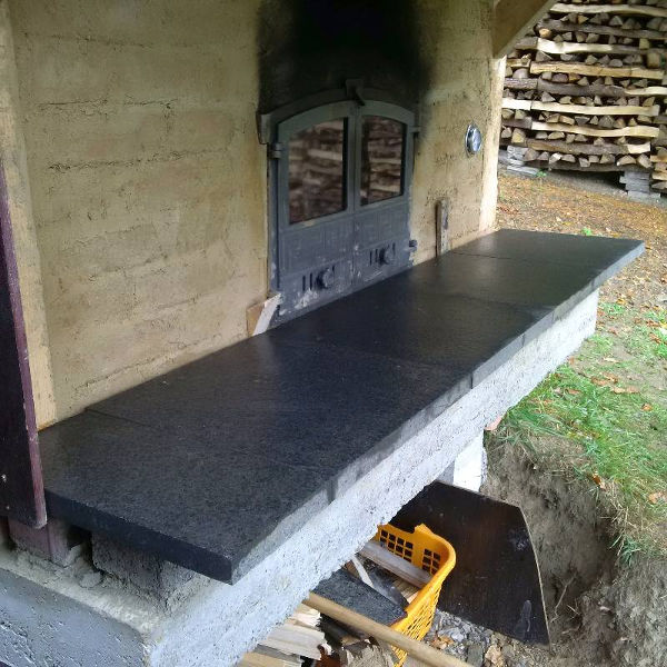

Heute stand Altmaterialverwertung auf dem Programm.
Als Ablage vor dem Ofen habe ich übrige Platten von der Terrasse gefunden. Unter den Platten wird eine Holzverkleidung angebracht.
Aber erst muss ich ein wenig Licht installieren, sonst finde ich den Ofen Abends nicht wieder :rofl:

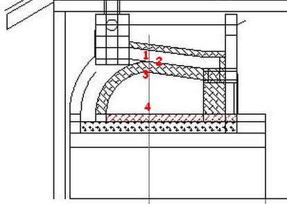

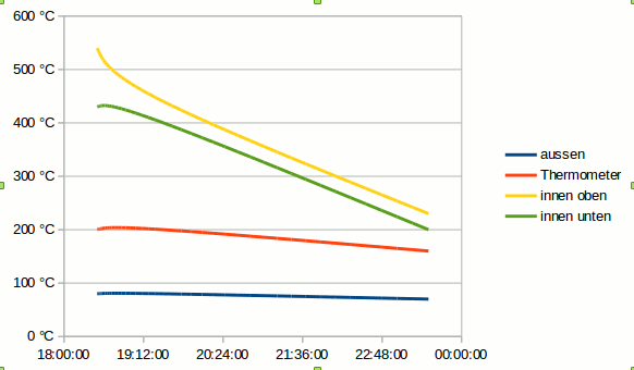

hello world;
Heute mal die erste Ofenkurve. Gemessen hab ich:
- aussen am Gewölbe
- Thermoelement im Gewölbe, Messpunkt ca. in der Mitte der Wand
- im Backraum unter der Decke, ca da wo das Thermoelement ist
- im Bachraum auf dem Boden ziemlich mittig.
Die erste Reihe ist um 18:30 mit Glut, dann um 19:30 ohne Glut und alles zu.
Morgen früh gibts ne neue Messreihe, dann wollen wir mal sehen was der Ofen "noch ohne Dämmung" so kann.
Warmumformer
Warumumformers Backes
Beiträge: 1063
Re: Warmumformers Backes
Beitrag von ovi »
super :gut:
Ich habe ich die Messpunkte so verstanden, ist das richtig?
(1) aussen am Gewölbe
(2) Thermoelement im Gewölbe, Messpunkt ca. in der Mitte der Wand
(3) im Backraum unter der Decke, ca da wo das Thermoelement ist
(4) im Backraum auf dem Boden ziemlich mittig.
Schickst Du mir die Rohdaten? Ich möchte ja eine entsprechende Auswertung machen.
