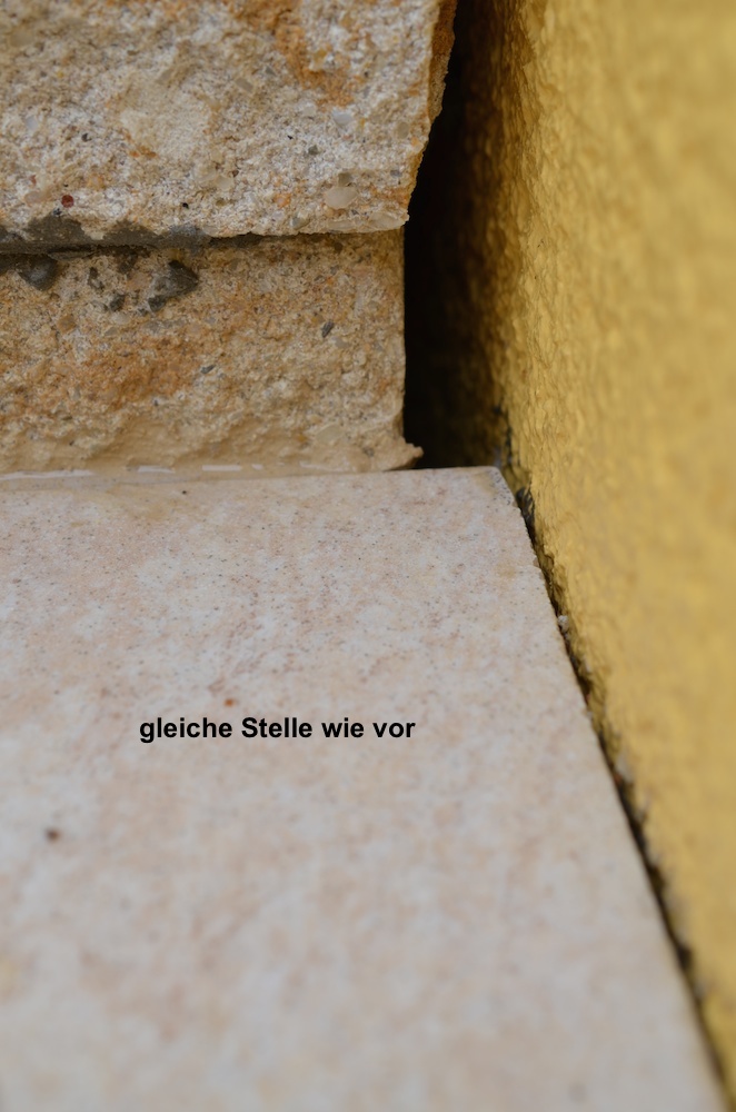

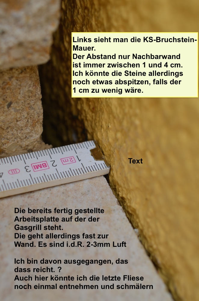

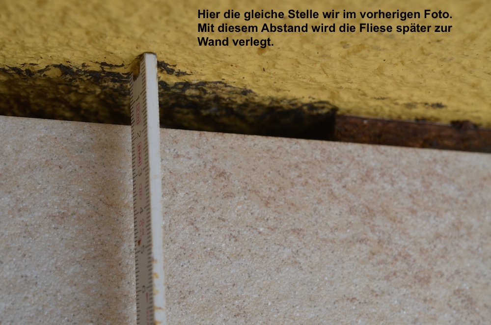

Das lässt mir ja jetzt wieder keine Ruhe. Daher habe ich die Berührungspunkte an das fremde Mauerwerk soeben noch in angetrocknetem Zustand rausgekratzt.
Das sieht nun wie folgt aus:

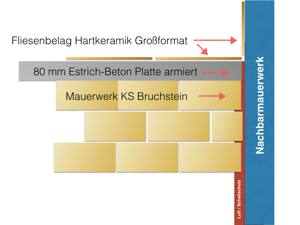

Auf die Arbeitsplatte kommt eine 3-er Reihe Fliesen. Damit habe ich später hinten zur Wand an dieser Stelle 15mm Luft. Und zwar total über die ganze Breite. Die Flliesen lege ich in diesem Bereich auch nicht weiter an die Wand, wie ich den Bereich später schließe wird sich zeigen.
Der Abstand reduziert sich nur durch den Fliesenspiegel
Hier eine Skizze: Und hier die Fotos mit Bemerkungen
1. die neue Arbeitsplatte
2. die fertig gestellte Platte wo der Gasgrill drauf ist
Servus Hardy,
ganz spontan hätte ich jetzt auch gesagt - da muss eine Dämmung rein.
Aber wenn ich es mir so recht überlege - warum eigentlich?
Wärmetechnisch passiert da ja nix. Also sollte "nur Luft lassen" doch reichen.
Einzig vielleicht, dass sich da keine Viecherchen oder ähnliches einnisten können...
