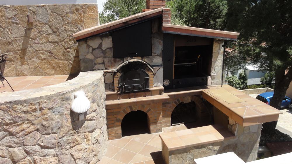

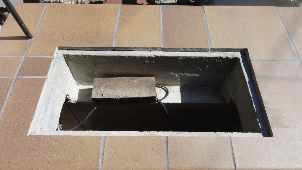

Was ich in Spanien festgestellt habe ist, daß mir direkt am Backofen doch Abstell- und Arbeitsfläche fehlt. Einzige Möglichkeit war die noch nicht fertig gestellte "Spülecke" zu modifizieren.
Da wo mal ein Spülbecken (nur kalt Wasser zum Fische oder Fleisch abwaschen) hin soll habe ich die Fläche soweit erweitert, dass sie noch optisch zum Rest passt. Also wurde die vorhandene Platte "erweitert" Löcher für Eisen gebohrt, Eisen gebogen und eingegossen, Schalung gebaut und letztendlich ausbetoniert. Später dann mit Fliesen verkleidet, auch den Sockel davor.
Nun muß ich im Herbst nur noch ein Becken reinhängen. Werde das mit Ytongsteinen beikleben und innen mit GFK auskleiden. Vielleicht auch nur mit wasserfester MDF Platte den Korpus machen und später mit irgendwas aussen verkleiden - mal sehen.
In den Becken - Ausschnitt kommt ein Edelstahl Winkelrahmen, der das Ganze sauber abschließt und gleichzeitig ein Melamin-Brett aufnehmen kann. Dann ist das Waschbecken geschlossen, ich habe ein Schneibrett und eine vernüftige Fläche zum Arbeiten.
Ich habe mir schon eine Konstruktion gezeichnetet aus Vierkantrohren könnte ich so ein ineinander-Steckbares Gerüst bauen und eine sehr große Arbeitsplatte auflegen, die ihr Gegenlager auf der Terrassenmauer hat. Wäre aber nur für den Fall einer Party oder eines OBM

In der Draufsicht sieht man die vergösserte Arbeitsfläche recht gut. Hier abgedeckt mit einem Holzbrett

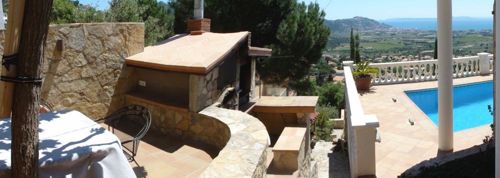

Die Höhe der Arbeitsfläche passt zur Höhe der Brüstung der Terrasse und lässt somit eine "Überbrückung" zu. Damit könnte ich eine sehr große Abstellfläche realisieren.
Nun muss ich gucken wer mir einen schönen Rahmen aus Winkeln in Edelstahl schweißen kann, den ich als Rand da reinlegen kann, sobald das Waschbecken aus GFK ausgekleidet ist. Dann wird dort ein Melamin-Schneidbrett eingelegt.
