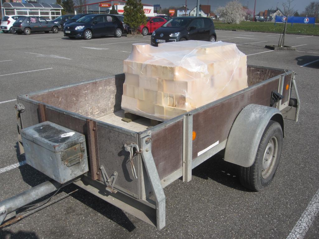

Ich war inzwischen mal zu Besuch im Land der Flammkuchenteiglinge und bin begeistert von der Beratung im "Schamotteparadies".
Nun sitzen ca. 900 kg. Schamottesteine draussen und warten darauf, endlich zu einem Brennraum verarbeitet zu werden 8-)
Aber ich will erst noch die Restarbeiten an der Terassenüberdachung fertig stellen...denn wenn ich erstmal mit dem Bau der Kuppel begonnen habe hab ich sicher keine Lust mehr auf die Restarbeiten am Dach :pfeifend:
Hier mal noch ein Bild vom "komprimierten SBO":
SBO kompakt Schamottesteine auf Anhänger.jpg (137.95 KiB) 5709 mal betrachtet
Markus
