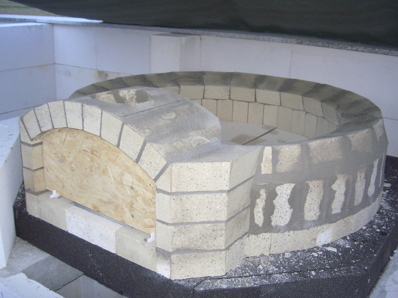

jetzt wo die gröbsten äußeren Arbeiten nahezu abgeschlossen sind und sich der Nebel um die mögliche Ausführung der Schornsteinabdeckung nach vielen Überlegungen hierzu nach und nach verzogen hat, ist heute die Zeit gekommen einen Einblick in diesen Projektschritt zu geben.
Ausgehend von der Erstüberlegung eines "Napoleonhuts" aus Edelstahl hat sich auch in diesem Fall bestätgt, daß die besten Gedanken beim Bauen entstehen und vieles anders kommt als man zunächst denkt. Kurzum, es soll ein Unikat werden - so zu sagen das berühmte i-Tüpfelchen.
Nachdem als oberer Abschluß der Kaminsteine bereits eine 3cm Granitplatte verbaut war, kam der Gedanke auf, mit demselben Material auch den "Hochbau" anzugeh'n und als Eindeckung, stimmig zur Eindeckung des Backofendaches, ebenfalls Biberschwanzziegel bei identischer Dachneigung zu verwenden.
Nun was soll ich sagen, es ist wieder mal ein Wochenend-Kreativprojekt entstanden und es war basteln angesagt um die Ideen in die Realität umzusetzen. Granitplatten sägen, Bogenausschnitte herstellen und letztendlich Kanten polieren. Danach ein Aluminium Grundgerüst für die Eindeckung und Befestigung der Ziegel.
Und sollte jemand auf die Idee kommen zu sagen: "Der Typ hat 'nen Vogel!", dem kann ich nur sagen:"Gut hingeschaut, ja es stimmt!". Mittlerweile sind's sogar zwei, denn von Zeit zu Zeit kommt der "große Bruder" unregelmäßig zum Besuch vorbei.
(PS.:Bis zu diesem Zeitpunkt war nach mehreren Jahren Bauzeit noch zu keinem Zeitpunkt Feuer im Ofen!! Wenngleich die Verlockung auch sehr groß war.)
Nachstehend einige Bildern zum zuvor beschriebenen Projekfortschritt.
Freue mich auf Eure Kommentare.

Der Bau der Kuppel will gut geplant sein, weil sich daraus schnell ergibt ob die Umsetzung einfach oder kompliziert abläuft. Ich habe mich für den Bau einer Radiuslehre als Hilfsmittel entschieden die beim Bau der Kuppel zuverlässig sicherstellt, dass selbige auf einfache Weise wirklich präzise rund wird. Dazu muß diese drehbar am Mittelpunkt des Backbodens fixiert werden. Hierzu habe ich eine Kreisschablone mit dem Radius des Backbodens erstellt und mittig ein Loch für die Rohrhülse an der Blechplatte der Radiuslehre gebohrt. Danach habe ich die Schablone halbiert, damit sie nach Fertigstellung der Kuppel einfach in 2 Teilen aus dem Ofen entnommen werden kann. Die erste Reihe der Steine wird an dieser Schablone ausgerichtet, alle weitern benötigen die Radiuslehre. Meine Erfahrung hat gezeigt, daß damit Kuppelbau "narrensicher" funktioniert denn durch die Radiuslehre gibt es keinen Spielraum für Fehler. Ich hoffe die nachstehende Bilder machen das beschriebene etwas transparenter. Mit dem Baufortschritt der Kuppel wirst Du dann plötzlich feststellen, daß es Gravitationskraft gibt und daß die Steine nachdem sie im Mörtelbett liegen sich zur Mitte der Kuppel hin bewegen wollen.
Ich habe mit dünnen Holzstäbchen die frisch gemörtelten Steine zum Mittelpunkt der Backfläche hin abgestützt solange die Reihe noch nicht vollständig war. Ist eine ganz einfache Sache, weil alle Stäbchen dem Kuppelradius entsprechen und somit gleich lang sind. Diese Methode hat m.E. den Vorteil, daß Du mit einem feuchten Schwamm die Fugen im inneren des Ofens sehr einfach während des Baufortschritts glätten kannst solange der Mörtel noch nicht abgebunden hat und Du somit eine nahezu perfekte Innenseite der Kuppel erreichen kannst.
Grundsätzlich habe ich die Steine in einem Eimer gewässert bevor ich sie verbaut habe. Außer dem Glätten der Fugen innen und aussen habe ich nicht weiter befeuchtet, habe allerdings darauf geachtet, daß das Bauwerk beschattet und somit nicht der direkten Sonneneinstrahlung ausgesetzt war.
Von der Fertigstellung der Kuppel bis zum ersten Feuer sind bei mir aufgund der Dimension des Gesamtprojektes mehrere Jahre vergangen. Nach dem Studium von vielen Empfehlungen und Anleitungen zum Thema Trockenheizen war's Ende September im letzten Jahr soweit. Die ersten beiden Tage nur "48 Std. Grabkerzen" und nicht über 50°. Danach zunächst mit kleinem Feuer und kurzer Brenndauer in ca. 50° Schritten/Tag gesteigert. Nach 6 Tagen war's vorbei. Entgegen meiner Erwartung konnte ich nach dem Trockenheizen keinerlei Risse feststellen.
Im Zuge der Nutzung haben sich jedoch mittlerweile wenige sehr kleine Risse gebildet die selbst bei saubergebrannter rußfreier Kuppel fast nicht erkennbar sind. Möglicherweise liegt die Ursache in zu schnellem Anheizen bei den ersten Backtagen. In Anbetracht der Geringfügigkeit habe ich diesbezüglich keine Maßnahmen ergriffen sondern habe mir angewöhnt den Backtag bereits am Vortag mit einem kleinen Aufwärm-Feuer zu beginnen.

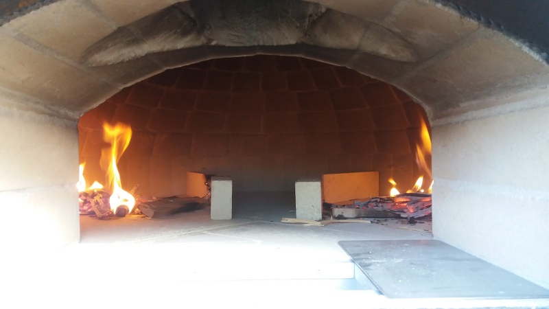

Ausgangsbasis war das Steinformat NF2 (25 cm x 12,5 cm x 6,5 cm).
Für die Kuppel habe die Steine lediglich halbiert und danach für die Steine ab der 2. Reihe die Seiten zusätzlich im erforderlichen Winkel geschnitten damit es mit dem Kreisdurchmesser passt, der ja bei jeder Reihe nach oben hin kleiner wird.
Wie man in den vorhergehenden Bildern sehen kann habe ich die unterste Reihe hochkant vermauert und danach flach liegend. So passt's dann immer mit den halbierten Steinen. Daraus resultiert dann eine Wandstärke der Kuppel von ca. 12,3 cm.
Würde ich jederzeit wieder so machen, denn die Erfahrungswerte zeigen: Abends Pizza bei ca. 350°C, danach Glut verteilen, über die Nacht drin lassen und den Ofen abstehen lassen. Dann den gesamten nächsten Tag im fallenden Temperaturbereich 260°...190° backen (Brötchen, Brote, Kuchen, Croissants, Hefezopf,...) ohne Zwischenheizen.
