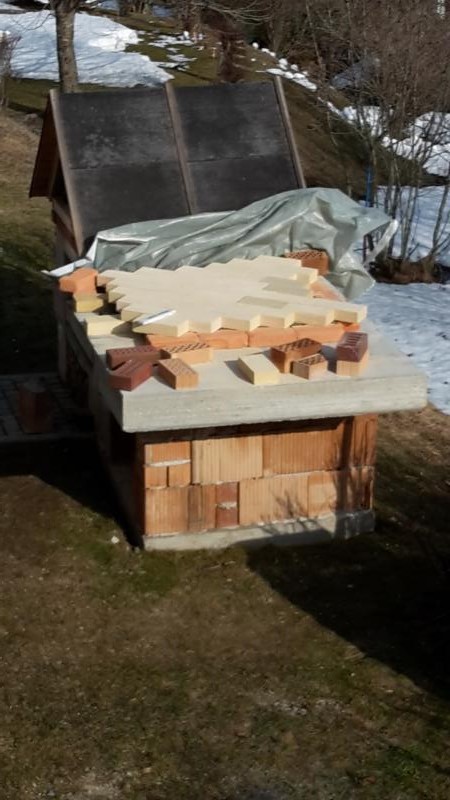

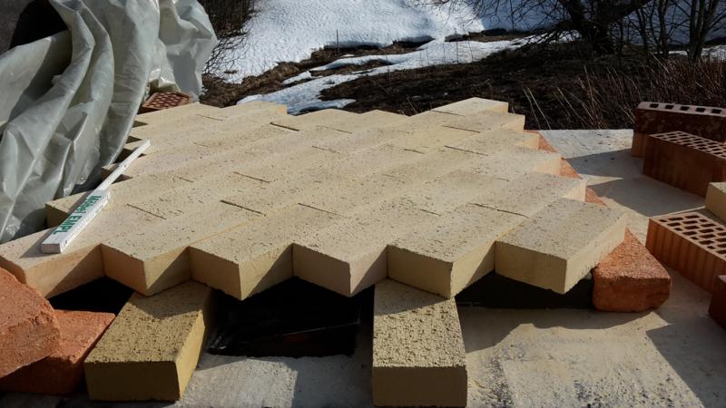

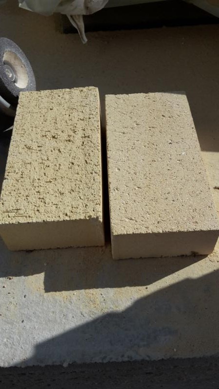

Hallo Steinbackofenfreunde,
heute bei dem schönen Wetter geht es bei mir wieder weiter...
Steine schleifen und zur Probe auslegen...

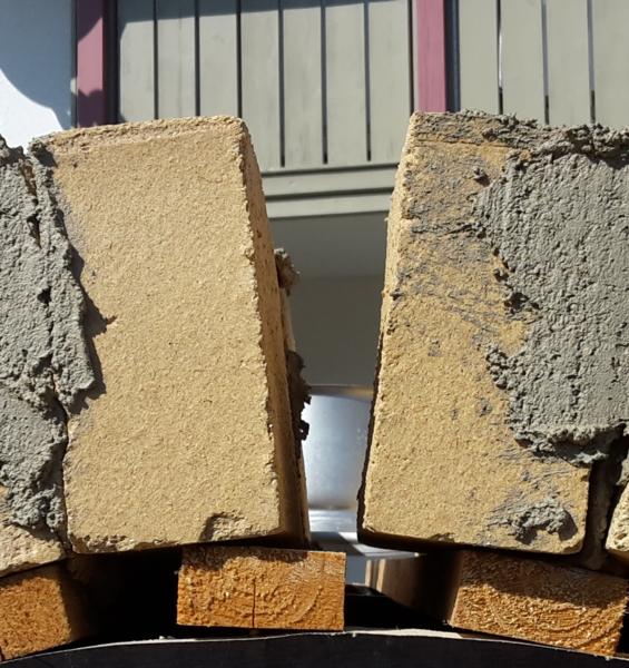

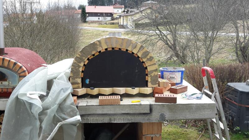

Hallo Steinbackofenfreunde!
Ich habe 2 Fragen zu meinem Projekt:
1. Wann kann die Schalung entfernt werden
2. Zwischenraum an der Gewölbedecke die Schamottsteine einschneiden?
Mfg
waidler
Mfg
waidler
- 20170331_170649_800x586.jpg (60.83 KiB) 8473 mal betrachtet
- 20170401_144534_565x600.jpg (72.96 KiB) 8473 mal betrachtet
Frank
- Beiträge: 553
Re: Neues Projekt gestartet
Wenn das Gewölbe steht kannst du die Schalung entnehmen. Sobald der "Schlußstein" gesetzt ist trägt sich das Bauwerk von selbst. Damit ist auch deine 2. Frage beantwortet.
Sieht schon gut aus auf deinem Bau.
- Waidler
- Durchheizer
- Beiträge: 156
- Registriert: Mi 8. Apr 2015, 12:13
- Wohnort: Gelobtes Land
Danke dir Frank. Wenn der letzte Stein gesetzt ist, dann lass ich es lieber noch ein paar Tage trocknen.
Ist bestimmt nicht falsch oder?
MFG
Waidler
MFG
Waidler

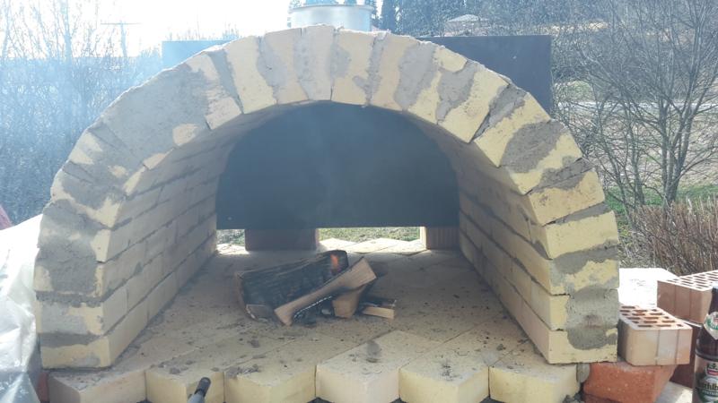

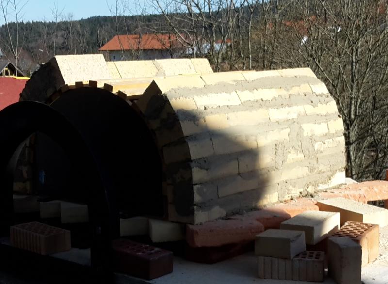

jetzt ist der Rundbogen fertiggemauert. Hab dann auch ein kleines Feuerchen gemacht.
Damit der Schamottmörtel aushärtet.
Am Karsamstag geht es weiter...
Schöne Grüße
aus dem bayer. Wald
Schöne Grüße
aus dem bayer. Wald
- 20170409_111559_800x450.jpg (51.59 KiB) 8405 mal betrachtet
- 20170408_143610_800x450.jpg (76.34 KiB) 8405 mal betrachtet
Hallo Waidler,
warum baust du deinen zweiten Ofen jetzt als Tunnel ? Ich habe mich da noch nicht entschieden und schwanke zwischen Birne und Tunnel.
Gruß aus der Heide
Rainer
Gruß aus der Heide
Rainer
- Waidler
- Durchheizer
- Beiträge: 156
Servus Rainer,
es hat keinen besonderen Grund. Ich wollte lieber mauern und es geht schneller.
Schöne Grüße
Matthias
Schöne Grüße
Matthias
