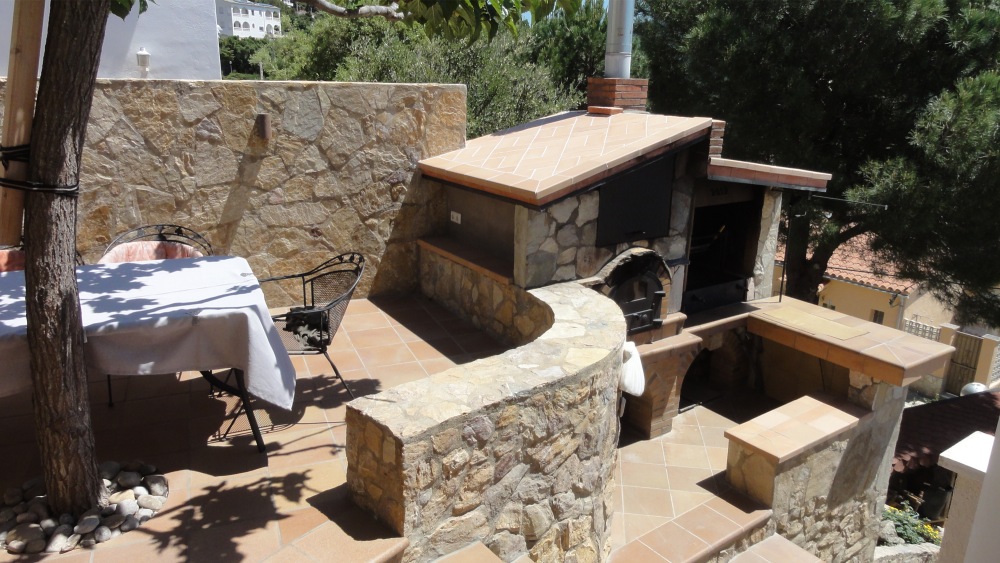

Meine Außenküche in diesem Frühjahr:

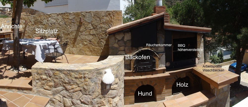

In meinem diesjährigen "Frühjahrs-Urlaub" habe ich ein paar Fehler an meinem Ofen behoben und will die auch hier hinschreiben, damit man sie nach Möglichkeit vermeidet:

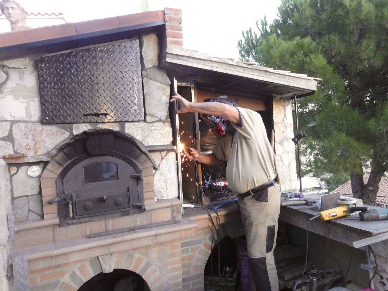

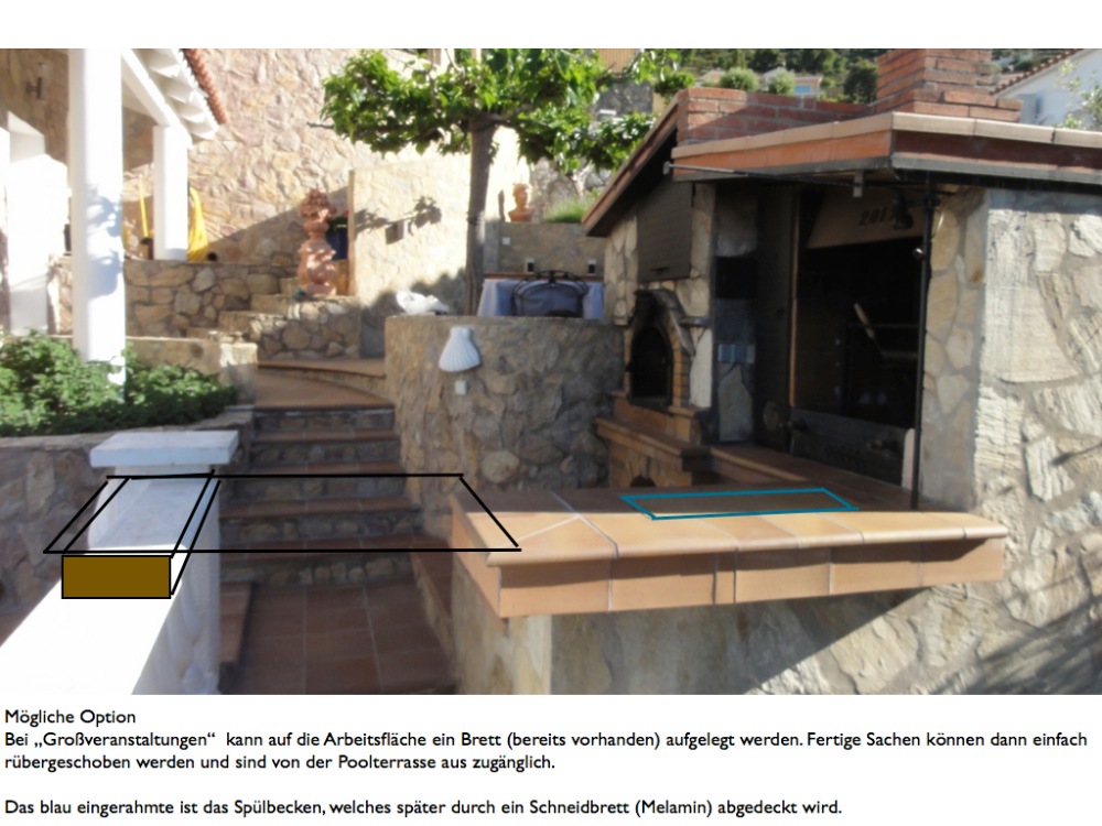

1. Arbeitsfläche
Meine Hauptarbeitsfläche ist eine Etage (5 Stufen) höher am Sitzplatz. Das ist um flüssig zu arbeiten einfach zu weit. Also habe ich die vorhandene aus Beton hergestellte Platte, rechts neben dem Grill noch einmal vergrößert und einen Betonrahmen drumgegossen. Mit Eisen abgehängt und eingegossen. Es ergibt sich nun eine wesentlich vergrößerte Arbeitsfläche mit integriertem Spülbecken. Das ist hier im Bild noch mit einer Pressspanplatte abgedeckt. Dort wird ein Melamin-Schneidbrett eingepasst. Vorher setze ich aber noch einen Edelstahl-Winkelrahmen rein.
Vorteil weiterhin, den ich mir dieses Jahr ausgedacht habe. Ich kann mit einfachen Mitteln (Steckrohrrahmen auf die Sitzbank) und Auflage aufs Waschbecken eine zusätzliche sehr grosse Abstell- und Arbeitsfläche gestalten, die ich bei Party's nutzen kann. Ich kann dann direkt vom Grill - / Ofen die Sachen da drauf schieben und die sind dann von der Treppe oder der Poolterrasse zugänglich. Skizze zeigt was ich meine.
Die Ablagefläche habe ich schon (Alu-Schaumstoff-Compound Platte, sehr leicht und stabil). Den Steckrahmen habe ich schon zugeschnitten aus Vierkantrohr, muß aber noch ein paar Muttern aufscheißen und Flügelschrauben besorgen. Dann wird er wohlmöglich verzinkt. Mal sehen.
Arbeitsplatz Spanien.001.jpg (188.19 KiB) 6046 mal betrachtet
So was habe ich falsch gemacht?
Eindeutig ist der Kamin die Schwachstelle. Die Edelstahlrohre in Spanien sind sehr dünn und ich befürchte, daß die Hitze der Abluft dort auf Dauer nicht gut tun. Außerdem habe ich (Platzbedingt) ja den Ofen an der Front, wo das Kaminrohr nach oben verläuft nicht genügend isolieren können (Platzmangel nach vorn) und dann noch mit Ytong, statt mit Schamotte hochgemauert. Der Ytong wird sehr heiß. Diese Front habe ich mittlerweile ja mit einer Eisenplatte abgedeckt. Ich denke das hält bis zu meinem Ende - aber dennoch ist das nicht zufriedenstellend.
(302.4 KiB) 161-mal heruntergeladen
Außerdem habe ich den Abzug von Backofen und Grill in den gleichen Kamin geleitet. Was zur Folge hat, dass der Kamin bei Backofenbetrieb Luft durch den Grill zieht. Es entsteht somit Qualm. Ich mußte mir dann eine Klappe basteln, mit der ich das Abluftloch im Grill verschließe, wenn der Backofen in Betrieb geht.
Außerdem mußte ich den Kamin um 2m erhöhen damit das Ding zieht.
Das Anfeuern gestaltet sich daher vielleicht etwas anders, als bei anderen Öfen (ich heize mit wenig Holz und kleinen Stücken an und lege erst richtig auf, wenn ich eine gewisse Hitze im Ofen habe). Aber das ist ein kleines Handicap und ich möchte es nicht als Fehler bezeichnen.
Was würde ich anders machen
die Fehler von oben vermeiden - klar. Sonst bin ich eigentlich zufrieden und das sogar mit der Größe von innen 80 cm. Die mir am Anfang auf der Skizze ziemlich klein vorkamen. Ich kenne leider zu wenig andere Öfen im Betrieb um zu sehen, was sonst noch besser gehen könnte.
Meine Backofentüre habe ich leider etwas zu hoch eingebaut. D.h. vorne ist 1 cm Rahmen, der über die innere Bodenfläche steht. Das ist blöd beim Auswischen oder sogar ausspülen des Ofens (ich reinige den immer wenn ich wegfahre komplett). Das war ein Denkfehler meinerseits und ich habe gesehen, dass z.B. Alex die gleiche Türe besser eingebaut hat.
Was würde ich auf alle Fälle wieder machen und welches Zubehör hat sich als sehr gut erwiesen:
Ganz klar das Licht in den Ofen einbauen. Wer jemals bei Dämmerung gearbeitet hat (ich denke das machen alle, denn so ein Backtag geht einfach in die Nacht) der wird den Unterschied mit Licht im Ofen erkennen und wird sich das Licht auch wünschen. Bin gespannt was Alex sagt!
Das Backen und Kochen mit Rauch eröffnet neue Möglichkeiten. Der Screen ist dazu Ideal und ich hoffe die "Neubesitzer" eines Screen sehen das genau so. Die Hitze wird selbst mit Flamme nun prima verteilt, der Screen selbst strahlt ab wie die Wände und dahinter kann ein Feuer lodern oder eben Asche glühen und nasse Holzstücke Rauch erzeugen.

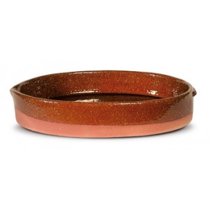

Bestens bewährt haben sich für mich die klassichen Tongeschirre. Also Schalen, Backformen und Töpfe aus gebranntem Tom und zwar am besten diese groben Dinge mit der halben Glasur. Sie sind einfach sauber zu halten und es platzt da am Boden nix ab und die Wärmeübertrag geht super.

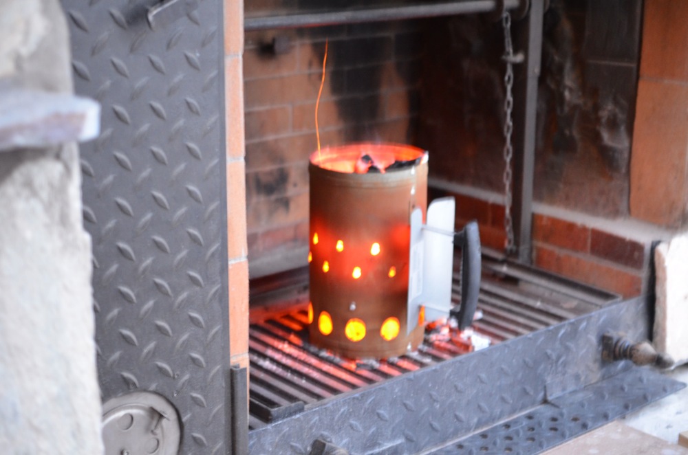

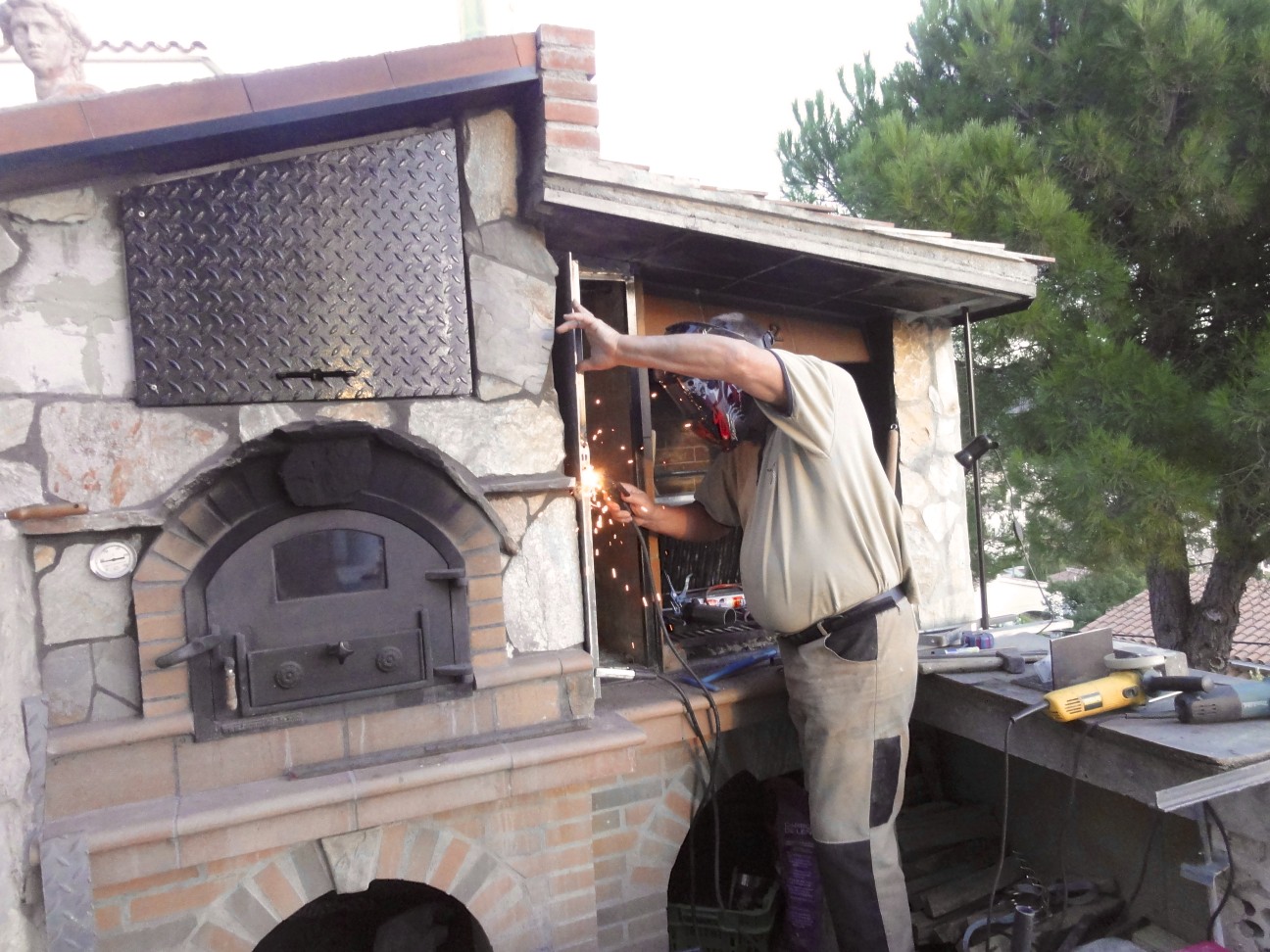

In Spanien bin ich gestraft oder beglückt (es kommt ganz auf die Hitze an) mit 2 starken, ja sehr starken Winden. Einer davon ist der Tramontana. Der bläst, daß einem die Ohren wackeln. Und er kommt spontan und von allen Seiten. (Börni - soviel Vorlagen kannst Du garnicht alle verarbeiten).

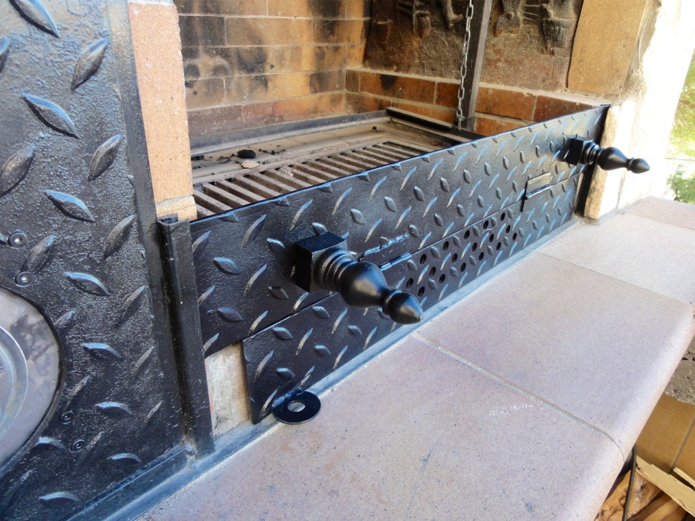

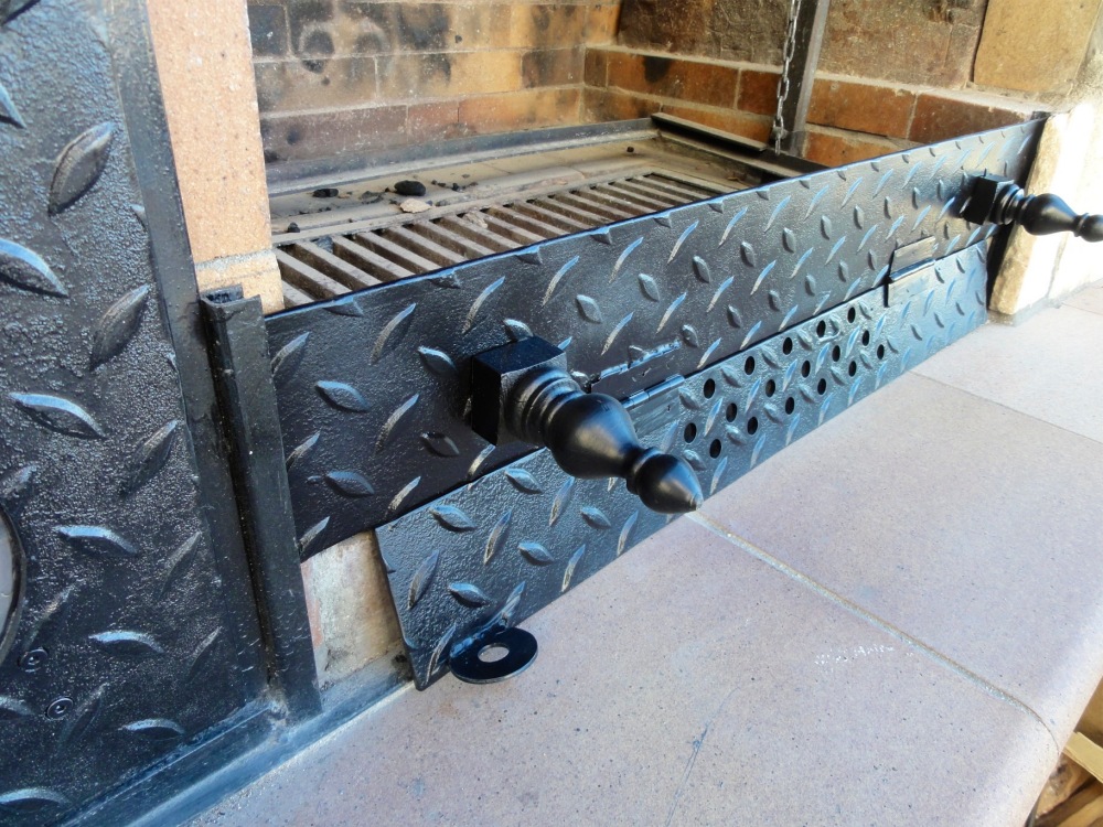

Also der Wind ist so gefährlich, daß er mir immer wieder die Glut aufgewirbelt hat. Ergebnis sind Asche und Holzkohlestücke auf dem Grillgut. Im Hochsommer könnte dieser Ascheflug sogar gefährlich werden und Nachbars trockene Pinie oder Olivenbaum entfachen. Also Abhilfe war angesagt.

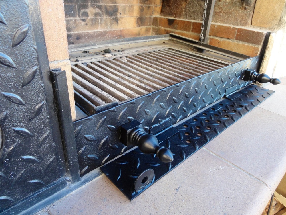

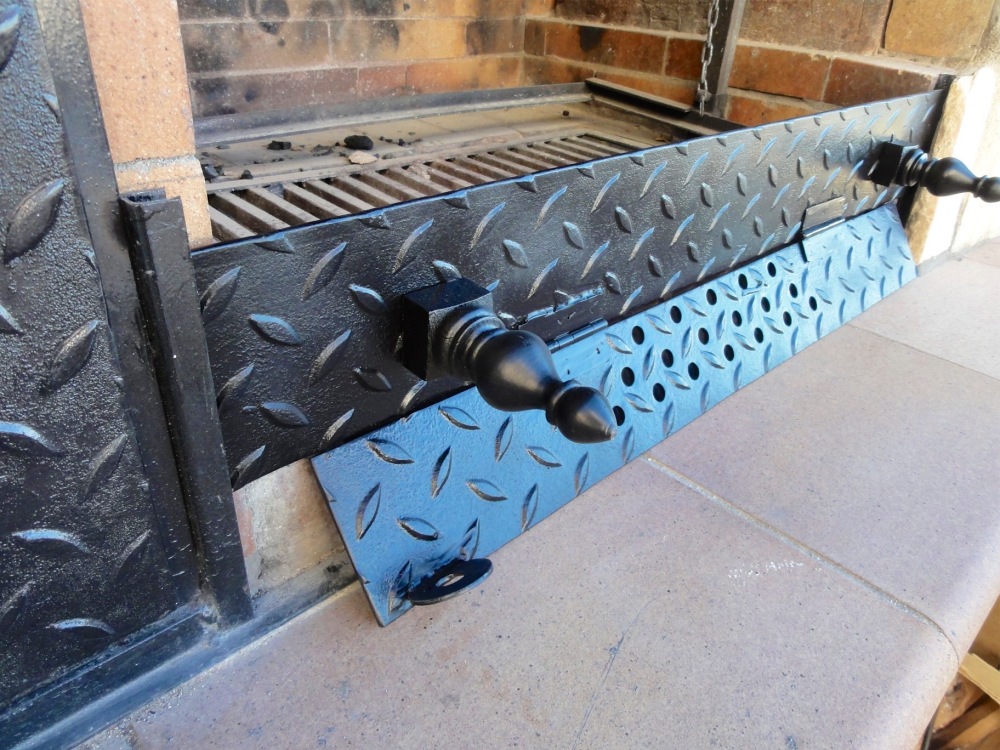

Ich habe mich für eine 2 Teilige Klappe entschieden. Angefertigt aus verzinktem ca. 3 mm starkem Riffelblech. (altes Überfahrblech von einer Lieferrampe). Die Klappe wird in zwei U Schinen, die ich seitlich angebracht habe eingeführt und kann darin hoch- und runter geschoben, oder ganz herausgenommen werden.
Beschriftung und Bemerkungen an den Fotos
Klappe hochgestellt zum Anfeuern. Luft tritt durch die Belüftungslöcher genügend ein.
Die Klappe kann in jeder Stellung fixiert werden. durch das Eigengewicht bleibt sie fast in jeder Lage stehen.
Klappe etwas tiefer eingestellt
Wird die Klappe ganz abgesenkt, dann schließt sie oben mit dem Grillrost (hier auf dem Foto nicht eingeschoben) ab und die Glut darunter kann vom Wind nicht aufgewirbelt werden.  Mit einem Deckel überm Grillgut kann fast wie in einem Kugelgrill auch Ober- oder Rundumhitze erzeugt werden.
Auf dem Foto ist der Grillrost und die heruntergeschobene Klappe gut zu erkennen.
Hardy - ich lass die Vorlagen mal liegen, die offensichtlichen sind ehh nicht soo lustig :rofl:
Zu den Anbauten -> das sieht alles sehr durchdacht und schlüssig aus! :gut: - aber das sind wir ja von Dir gewohnt :applaus:

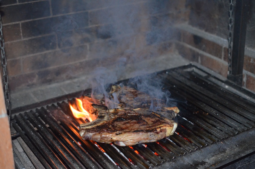

Viel schlimmer bei zu viel Wind ist auch, dass dann wenn man mal etwas fettigeres (was ich besonders gern mag) auf den Grill legt sich das Fett zu schnell entzündet und es Flammen und zuu viel Hitze gibt!
Da haste dann ruck zuck auch mal Kohle auf dem Rost die nicht aus der Ebene darunter kommt. Mal kurz nicht aufgepasst, ein kurze Zeit etwas Wind, und schon hat man nicht mehr nur Röstaromen :pfeifend:
Ich denke das hast Du so richtig gelöst!

seitdem mache ich mein Steak auch so. Also absolut direkte Hitze und dann lass es kurz aufflammen, Jamie sagt dazu "let it kissing the meat with good flavour". Ich habe festgestellt, je größer der Abstand zwischen dem Fleisch/Fett und der Kohle ist, je höher das Feuer. Also direkt draufgebpackt. Der Rost liegt auf der Glut.
Ich grille mein Fleisch dann auch bis ich richtig dunkle Röstaromen drauf habe. Mache das Fleisch mit der Finger-Daumen-Handballen Methode und fühle nur ob es für mich medium ist.
Je dicker das Fleisch je länger bleibt es drauf. Das wird schon mal richtig schwarz an manchen Stellen. Wenn es dann noch zu weich sein sollte, lasse ich es neben der Flamme in der Hitze ruhen.

das ist eine wirklich schöne Grill-Räucher-Backecke geworden, mit vielen gut durchdachten Details! :applaus:
:respekt:
Und meines Wissens auch der einzige Ofen, wo der Hund einen eigenen Platz hat... ;)
