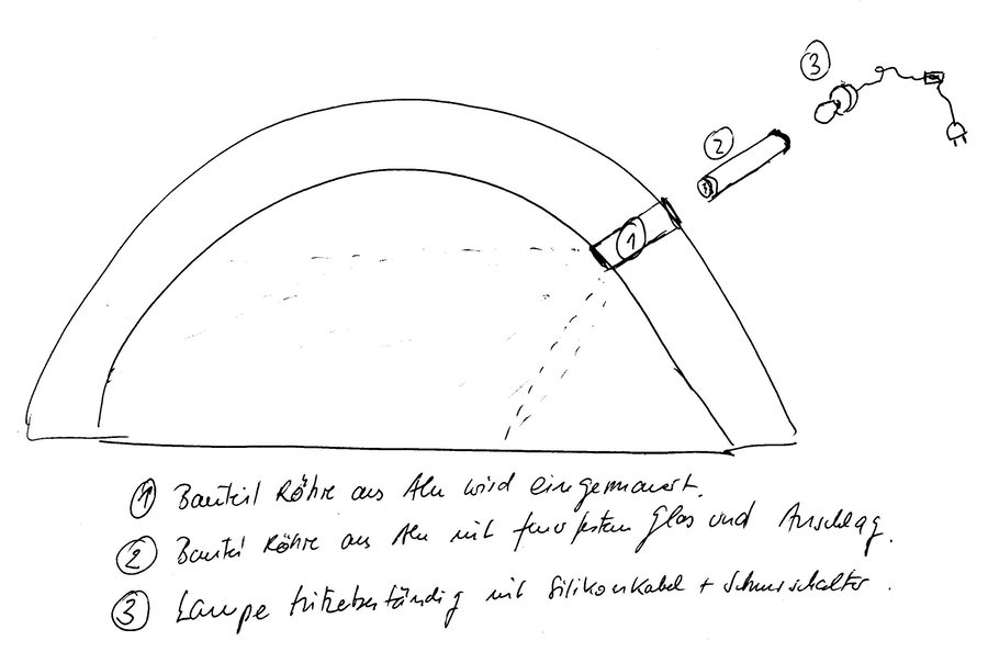

Wäre es aus Deiner Sicht möglich/denkbar/sinnvoll so eine Lampe noch im Nachhinein über eine Bohrung zu installieren?
Meine Kuppel ist auch aus Feuerbeton.
Danke, Andreas
Danke, Andreas
Das geht auf alle Fälle. Die Bohrung sollte dann so eng wie möglich gemacht werden, damit das Gehäuse der Lampe dort eingelassen werden kann. Sofern Du da dran kommst, kann ich es nur empfehlen.

HIer habe ich noch einen Film bei dem die Lampe am Schluss gezeigt wird.
Anders als im Film gezeigt.
die größte Röhre wird eingemauert
die dünnere Röhre wird von hinten eingeschoben. Sie hat ein feuerfestes Glas vorne, das wird nicht schwarz beim heizen, es katalysiert sich frei. Geheizt wird mit dem Glas eingeschoben. Ich habe mir alternativ dazu einen Stopfen aus Feuerzement gemacht. das geht auch - aber heute denke ich es ist nicht notwendig.
Wenn die Heizphase vorbei ist, wird die Lampe eingeschoben und fertig.
Mein Ofen hat eine Dicke von 15 cm. Die eingemauerte Röhre verschwindet komplett im Beton, das ist auch anders als damals geplant.

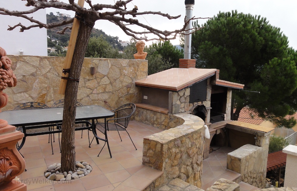

Ich habe einige meiner Fotos wieder gefunden und kann daher an meinem Blog weiterschreiben. Ich versuche in wenigen Worten mit Fotos unterstützt den Bau meiner Hobbyküche zu beschreiben. Die Küche besteht aus einem Steinbackofen, einer kleinen Räucherkammer und einem BBQ in dem man Flachgrillen, Vertikalgrillen und Spieße drehen kann. Die Grillfläche ist höhenverstellbar.
Im Blog werde ich nach und nach den gesamten Bau beschreiben und wichtig!! Auch meine Fehler verdeutlichen, damit sie ein Anderer von vornherein verhindern kann.
