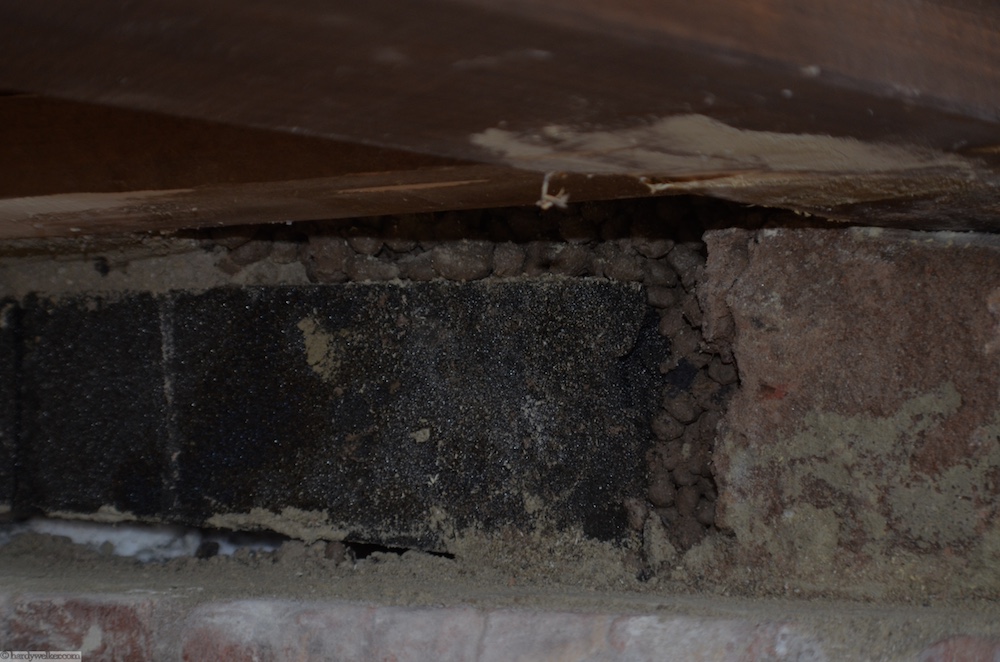

ja so eine Manschette ist das. Das war mir auch suspekt, daher habe ich den Schuh vom Kamin mit Keramikwolle und Steinwolle ausgestopft und oben mit dem Feuermörtel zuverlässig abgedichtet. Darüber kommt dann diese Manschette gesetzt. Ob das dann durchdrückt spielt für mich dann keine Rolle mehr.

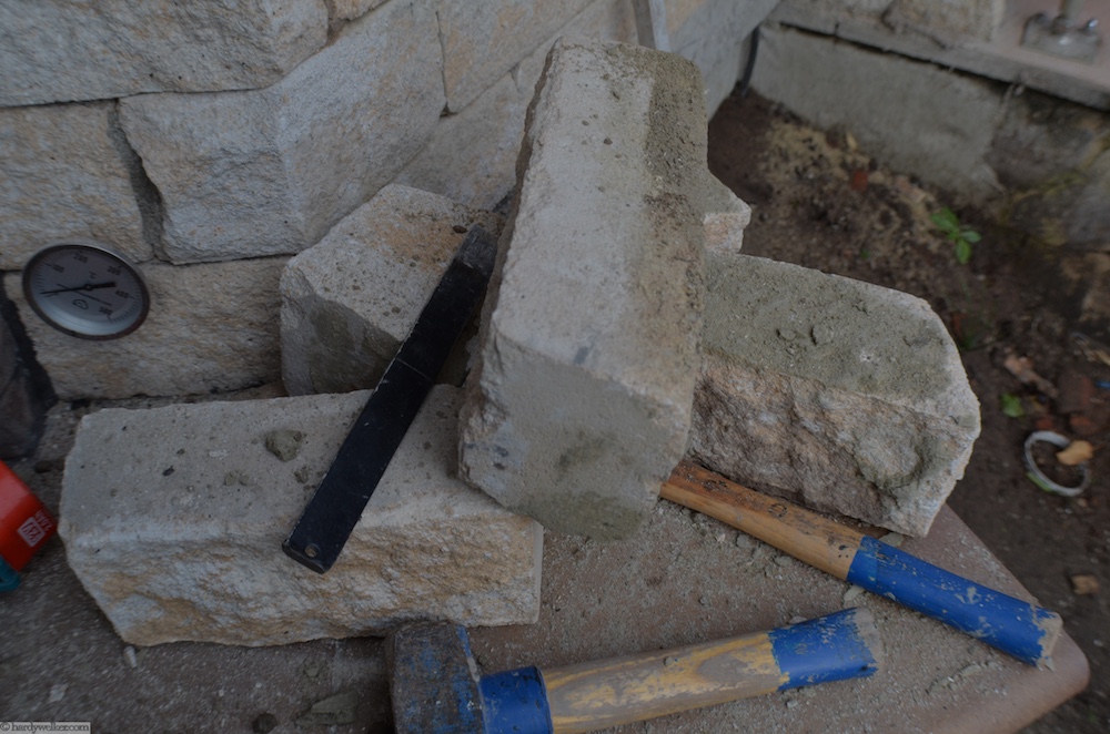

Auch wenn es eine blöde Arbeit war die Steine wieder rauszuschlagen, habe ich es heute gewagt
Von Vorteil, weil der Kleber immer noch nicht überall trocken war
Den Stein unterm Balken habe ich gleich dort oben halbiert - hätte ihn sonst wohl auch nicht rausbekommen. Aber nach Anweisung von Andreas sollte das ja so sein.
Nun habe ich mich entschieden die Steine nur trocken aufzusetzen. Ich habe hinter den Steinen fast einen Draufblick auf den isolierten Kaminfuss und kann dann immer mal wieder schauen, ob das Pflanzendach dicht ist. Wie gesagt, momentan noch alles feucht - aber es ist ja auch erst kürzlich gemacht worden.

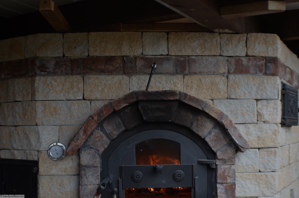

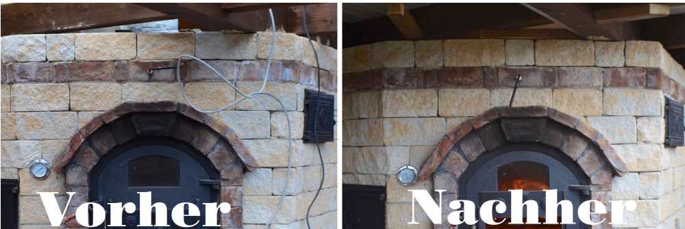

Und so sieht es nun fertig aus. Ich denke mal Rombach-Castle ist auch zufrieden Das mit der Edelstahl-Flammblech-Geschichte lasse ich jetzt aber erst einmal so. Will mal sehen ob ich jemand finde, der mir das richtig gut biegen kann. Dann will ich es vielleicht ändern.

Hardy,
optisch gefällt mir das so auf jeden Fall richtig gut, viel besser...allein:

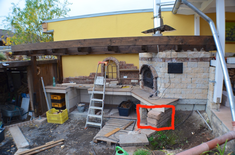

ich weiß nicht, ob wir von den gleichen Steinen geredet haben ...
Stell doch mal ein Übersichtsbild ein von der Ist-Situation...natürlich nur, wenn Du nicht gerade mit
der Bewältigung von unsichtbarem Kleinkram beschäftigt bist ....

Dann schau hier
- Vergleich Steine F.jpg (40.61 KiB) 5391 mal betrachtet
Rombach-Castle hat geschrieben:Hardy, ich tät den obersten (3ten) Stein der rechten Mauer halbieren und mit den bossierten Flächen nach innen und aussen der Mauer drehen (evtl. müsstest du dann noch eine Phase in die Schnittkanten flexen) und stirnseits und auf der kleinen entstehenden Ablagefläche fliesen...

Dieser Fred Seite 63, Hardys erstes Post mit den vielen Bildern (19.05Uhr)...das letzte Bild zeigt die Mauer rechts, die die Ablagefläche abstützt.... um den gings mir....Steini hat geschrieben:Rombach-Castle hat geschrieben:Hardy, ich tät den obersten (3ten) Stein der rechten Mauer halbieren und mit den bossierten Flächen nach innen und aussen der Mauer drehen (evtl. müsstest du dann noch eine Phase in die Schnittkanten flexen) und stirnseits und auf der kleinen entstehenden Ablagefläche fliesen...![]()
Ich bin mal so frei:
Der hier?
Der hier?
