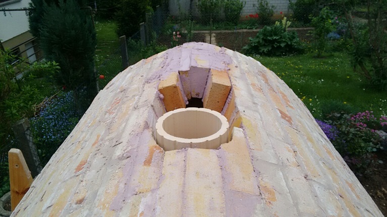

Ich habe vor das Anschlussstück zum Schornstein aus einem Schamottrohr zu machen.Ist es besser,das Rohr
bis in den Backraum zu führen,oder die Schamottesteine auszuklinken, das es da noch zum Teil aufsitzt?
Habe Angst,das es bei Wärme durchrutscht!!!!

Hallo Legolas,
ich würde auf das Gewölbe kein Schamottrohr aufsetzen, das Gewicht wird zu Groß , es könnte dir das Gewölbe zusammendrücken.
Entweder mit einem Sturz abfangen oder das Rohr extra befestigen, denn die Steine arbeiten auch bei Hitze, zumindest mit Dichtschnur
am Durchgang so bearbeiten, dass es flexibel bleibt.

Nicht falsch verstehen,möchte nur einen Schamottrohrstutzen einsetzen und dann mit Metallrohr weitergehen.
Glaube der Jossel hatte das auch so.Zumindest hatte ich das hier im Forum schon mal gesehen.Meistens bei den die in Frankreich ihr Material gekauft haben.

Hallo Daniel,
richtig, in Frankreich wird diese Methode angeboten. Du hast diese Bilder gemeint.
Ich habe meine Schamottesteine auch in Frankreich gekauft. Bei mir sieht es allerdings etwas anders aus. Das Rauchrohr ist komplett aus Schamotte und steht mit seinem Gewicht direkt auf dem Gewölbe. Durch die beiden Auflagen für die Stürze habe ich zusätzlich noch eine Abstützung für das Gewölbe.
Viele Grüße Wolfram

Hallo Wolfram,genau das Bild meinte ich.Stützt du deine Schamottrohre mit dem Rundeisen im Rohr nochmal ab?
Vermute mal das ist die Drosselklappe.Liegt die Führung auf den Stürzen auf?
Hast du das Schamottrohr ein Stück in die Schamottesteine eingelassen und dann verklebt,oder wie hast du das
dicht bekommen?Könnte ja auch eine Gewindestange durchbohren und aufliegen lassen,hätte aber Angst das das Rohr dann dort reißt!!!
Gruß Daniel

Hallo Daniel,
das Schamotterohr steht direkt auf dem Gewölbe. Es gibt keine weitere Unterstützung.
Das Gewölbe habe ich für eine ebene Auflage ausgeklinkt. Abgedichtet und verbunden ist das Rohr mit dem Schamottekleber den ich auch für das Gewölbe verwendet habe.
Gruß Wolfram
