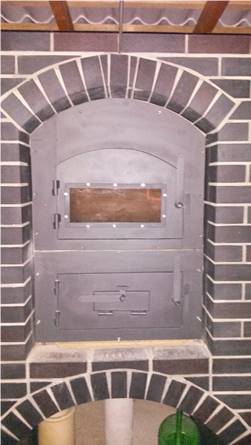

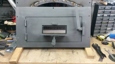

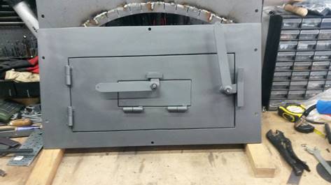

heute bin ich endlich mit meinen Schweißarbeiten fertig geworden.
Die untere und obere Grundplatte werden auf Dichtungsschienen aufgesetzt und von außen angeschraubt.
Die Bohrungen habe ich immer etwas größer erstellt damit das Material arbeiten kann.
Und dann alles mit hitzebeständiger Farbe bis 800°C beschichtet.
Scheißen untere Grundplatte Dichtungsrahmen.jpg (18.82 KiB) 9230 mal betrachtet
Scheißen untere Grundplatte mit offener Luftklappe.jpg (19.9 KiB) 9230 mal betrachtet
Schweißen untere Grundplatte mit Klappe.jpg (18.83 KiB) 9230 mal betrachtet
In der oberen Tür habe ich eine Sichtscheibe eingebaut.
Schweissen komplett.jpg (18.93 KiB) 9230 mal betrachtet

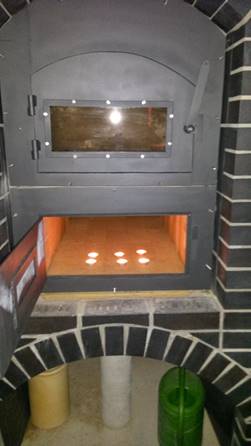

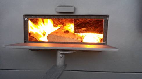

Und das erste Minifeuer musste natürlich auch angetestet werden.
Schweissen erstes Feuerchen.jpg (15 KiB) 9230 mal betrachtet

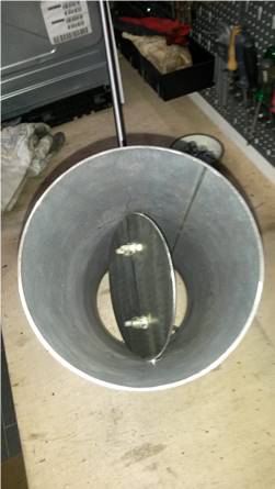

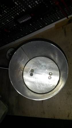

Auch das Kaminrohr mit Drosselklappe ist vorbereitet zur Montage. Die Klappe habe ich aus einer Edelstahtplatte in 3mm Stärke angefertigt.
Der Einbau ist dann etwas für nächste Woche. Da kommt dann auch die Backofenabdeckung mit einer Durchführung für das Rohr.

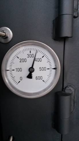

1. Tag Anheizen mit Anzündholz und zwei Holzscheiden bis 50°C und wieder abkühlen lassen
2. Tag etwas mehr Holz bis ca. 130°C und wieder abkühlen lassen
3. Tag etwas mehr Holz
Riss Feuer.jpg (12.83 KiB) 9108 mal betrachtet
Alles läuft prima bis
Riss Temp 1.jpg (14.96 KiB) 9108 mal betrachtet

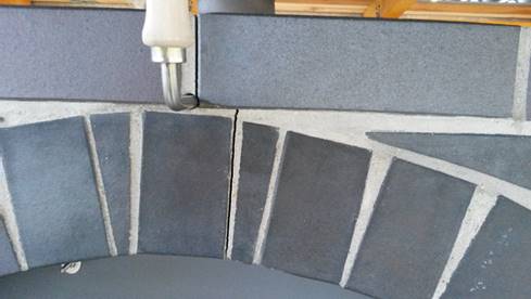

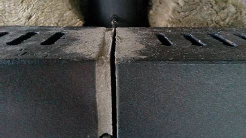

Dann entsteht leider das hier :tatuetata:
Riss Bogen 1.jpg (16.66 KiB) 9108 mal betrachtet
und nach kurzer Zeit sah es so aus
Riss Bogen 2.jpg (17.69 KiB) 9108 mal betrachtet

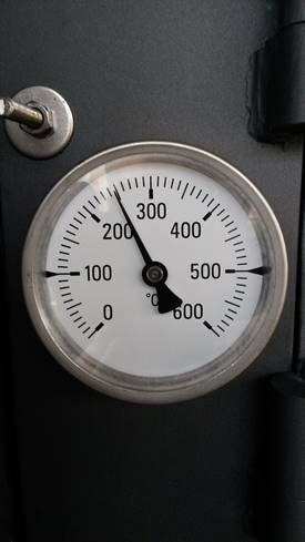

Kann ich eh nichts mehr dran ändern, da kann ich auch gleich weitermachen bis
Riss Temp 2.jpg (12.34 KiB) 9108 mal betrachtet
Tja, da hat der Riss sich wohl gedacht: Wenn du weiter machst kann ich das auch
Ergebnis :weinen:

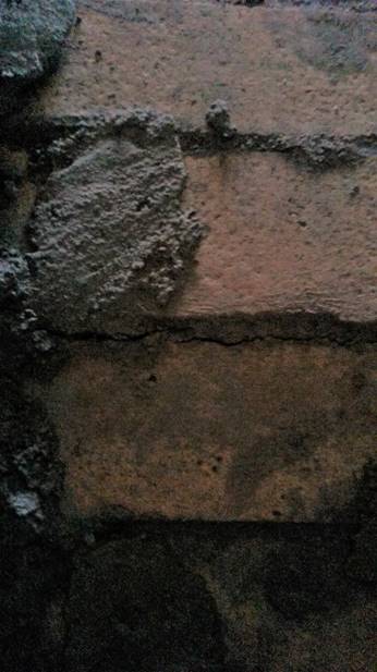

Und beim weiteren untersuchen gab es im Gewölbe noch Nachschlag
Riss Gewölbe.jpg (33.34 KiB) 9108 mal betrachtet
Da bin ich Heute aber mal angefressen. Weder die Gewölbeschamottesteine noch der Rundbogen hatten da schon Temperatur.
Konnte beide mit der Hand abtasten. Verstehe es gar nicht. :wall:
Auch war am Ende der Heizphase der obere Bereich noch völlig verrußt. Unten alles sauber gebrannt.
Heißt wohl, da ich oben nicht über 350°C gekommen bin, das die Temperatur nicht reicht. Dies obwohl
ich drei Eimer mit Buchenholz und reichlich Anzündnadelholz verbrannt habe. Mit offener Zuluft.

das ist bedauerlich mit den Rissen. Jetzt nur mal aus Neugierde, hast Du innerhalb von 3 Tagen von 0 auf Vollgas geheizt?
Viele Grüße aus der Wetterau
Manfred
Re: Projekt Ostsee-SBO läuft an
Hallo Ralf, nimm es nicht ganz so tragisch.....
Mein Tip: Pfriemel Ofendichtschnur in den Riss und beobachte das die nächsten 10 Jahre wenn der Ofen voll in Betrieb ist.
Ich hatte auch sofort am Anfang Risse, die sich auch veränderten aber nie einen wirklichen Schaden angerichtet haben.
Ergo: Erst mal ganz ruhig bleiben und die Erzeugnisse aus dem Ofen genießen.
Und wenn Dich einer blöd auf die Risse anquatscht, dann sagst Du Ihm, dass die so sein müssen..... :gut: :gut: :gut:
