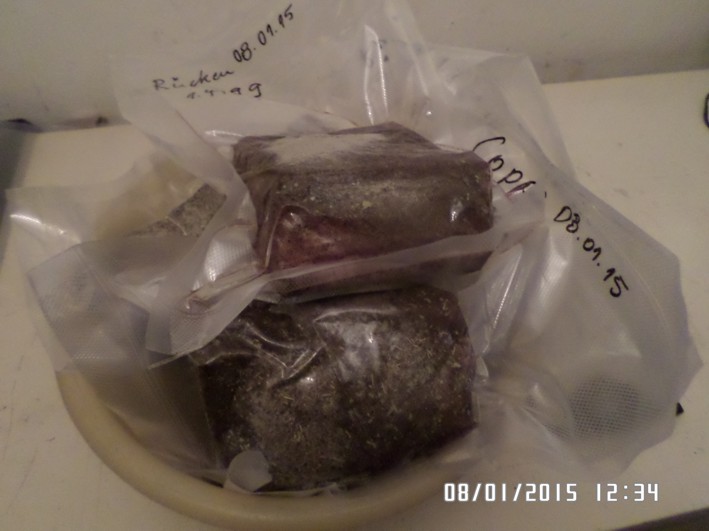

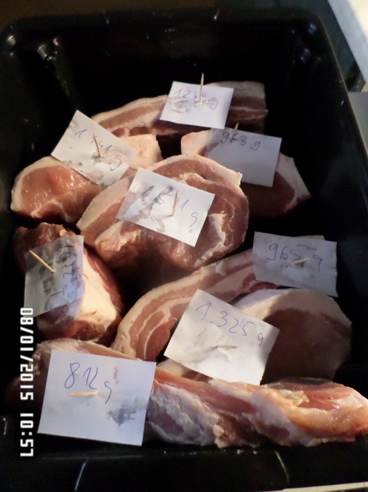

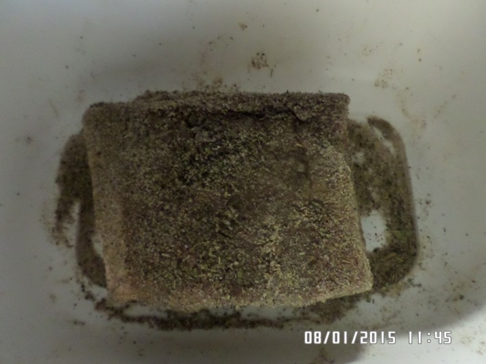

Der nächste Abschnitt ist geschafft. Die erste Satte mit den potentiellen Schinken ist gepökelt und vakuumiert. Zuerst habe ich die "Passagiere" einzeln gewogen, um dann beim Abwiegen der Gewürze zügig arbeiten zu können. Hat wirklich eine Zeitersparung gebracht.
Da gehen ganz schön viele Gewürze drauf, muss ich mich mal um größere Gebinde kümmen ...

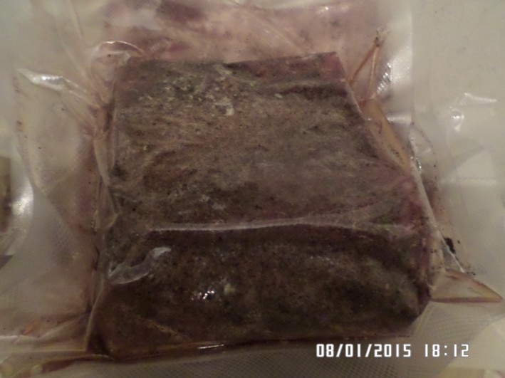

Was mir diesmal aufgefallen ist: Bereits kurz nach dem Vakuumieren bildete sich eine rötliche Flüssigkeit um das Fleisch. Nach einiger Zeit sah auch das Fleisch ziemlich rot aus. Beim ersten Mal im November habe ich das nicht feststellen können. Kann es sein, dass damals das Pökelsalz schon "entschärft" war?
