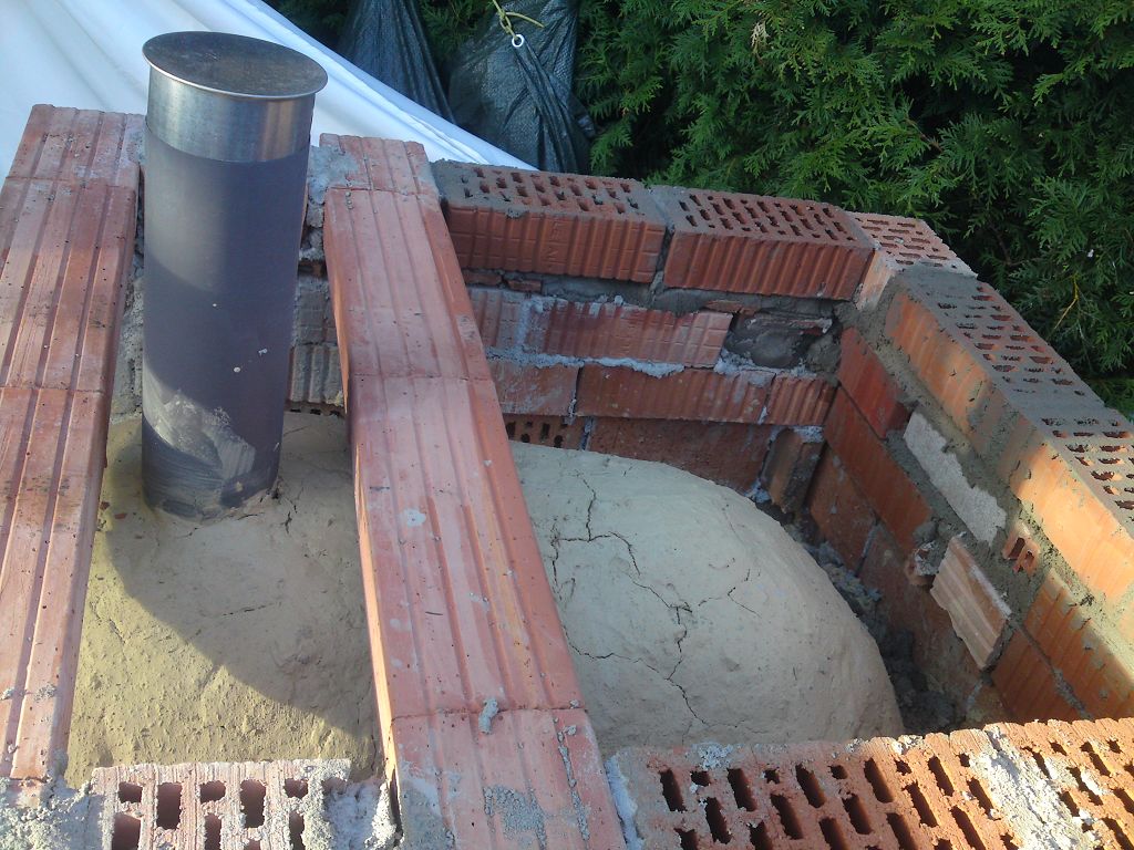

versuchskarnickel hat geschrieben:Oh - daran hab ich gar nicht gedacht. Also Eichenholz dürfte kein Problem sein zu besorgen, unser Nachbar hat seine Wohnung leergeräumt und die SAchen für den Sperrmüll raus gestellt. Hab schon gesehen, dass da auch Eichentisch und Schrank bei ist. Werd mal fragen, ob ich was nehmen kann. Danke für den Hinweis. Heute will ich den Rest mauern, aber nur vorne schließen, da ich ja wohl irgendwie an die Lehmkuppel von außen immer drankommen muss, wegen Risse und so , die sich immer wieder einstellen, hab ich gelesen. Wie ich das mache ist mir bis jetzt noch unklar, werd mich aber belesen. Vor hab ich, nach hinten hin einfach nicht zuzumauern. Nur hab ich da schon wieder Bedenken, weil ich leider viel zu nah an die Lebensbaumhecke gebaut habe. Dann hat unser Nachbar gesagt, ich brauche eigentlich gar keine Esse mauern, es reicht das Rohr. Wie das funktiniert - :frage: bisher hab ich noch null Ahnung. So, Wetter ist schön - es kann weiter gehen.

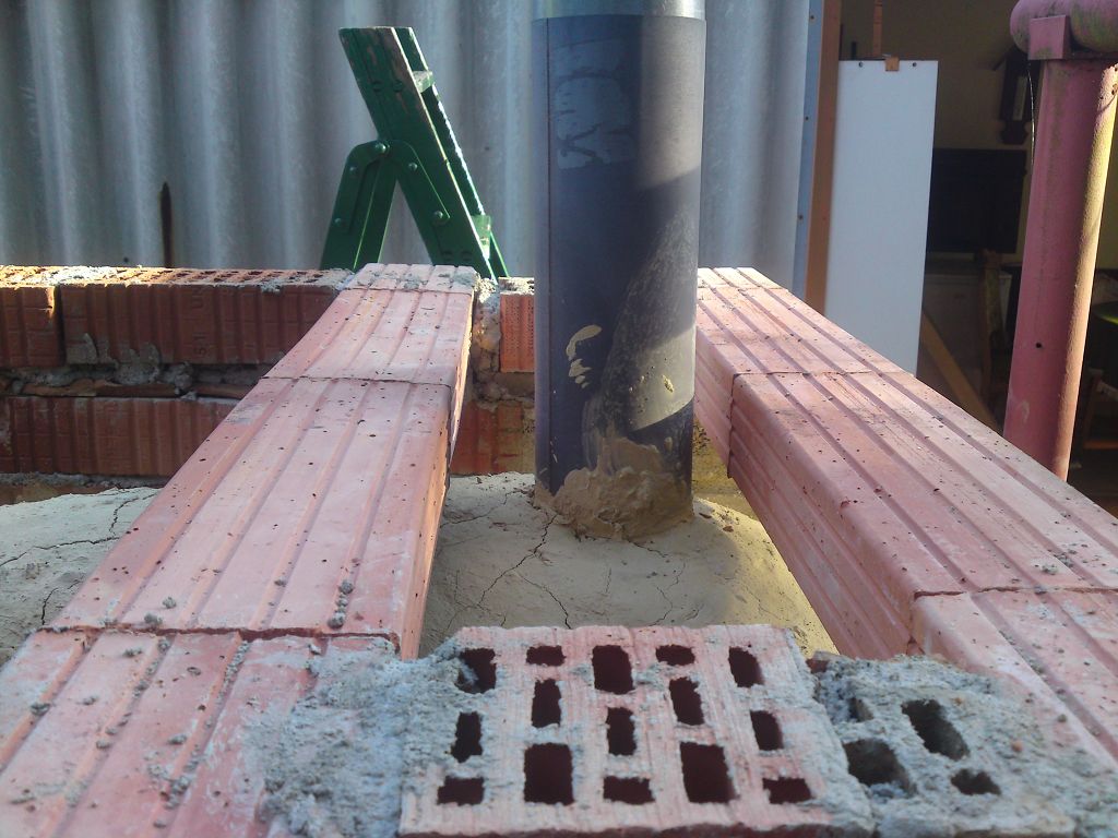

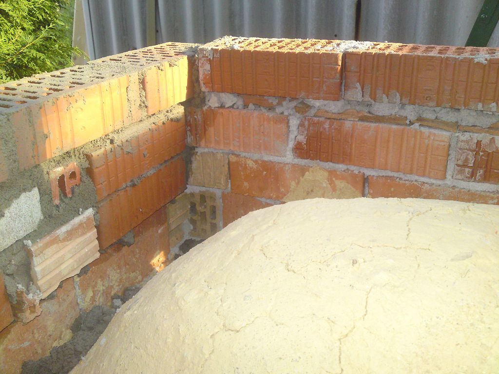

Ich habe heute tatsächlich bis - übrigens hab ich jetzt das Wort im Kopf wiedergefunden - STURZ - also bis dahiin gemauert. Jetzt überleg ich echt, ob ich wohl die Hohlräume einfach mit Lehm ausfülle, denn so wie es jetzt aussieht (ich meine innen) find ich nicht so schön. Also für das Rohr hab ich ja eine Abdeckung. Die hab ich gleich mit dem Rohr besorgt - fand ich irgendwie gut und hab sie mitgenommen, da es ein Sonderangebot war :hihi:
Eigentlich müsste das doch auch gehen - oder ist das dann zuviel Lehm? Ich habe nämlich noch einige Lehmsteine, die ich noch einweichen kann und Matschepampe von machen, die ich dann da reintun könnte.
Ich schick gleich mal ein paar Bilder, was ich heut so geschafft hab.

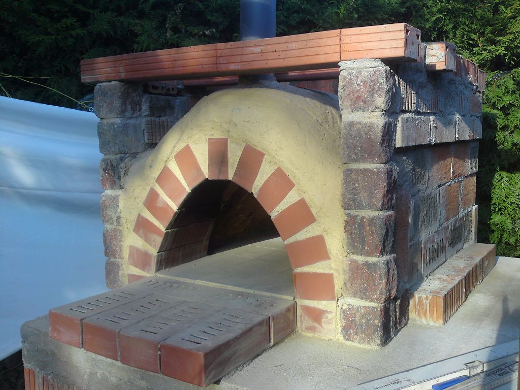

So, die kleinen Risse im Lehm sind wohl normal. Die kommen immer wieder und ich mach sie dann wieder weg mit etwas Wasser und etwas Lehm. Vor der Öffnung möchte ich noch eine kleine Platte legen. Alles Weitere muss ich mir erst noch mal hier im Forum ansehen und dann entscheiden.
Ich geb mir Mühe, immer genügend Bilder zu senden und hoffe, man kann einiges erkennen.
