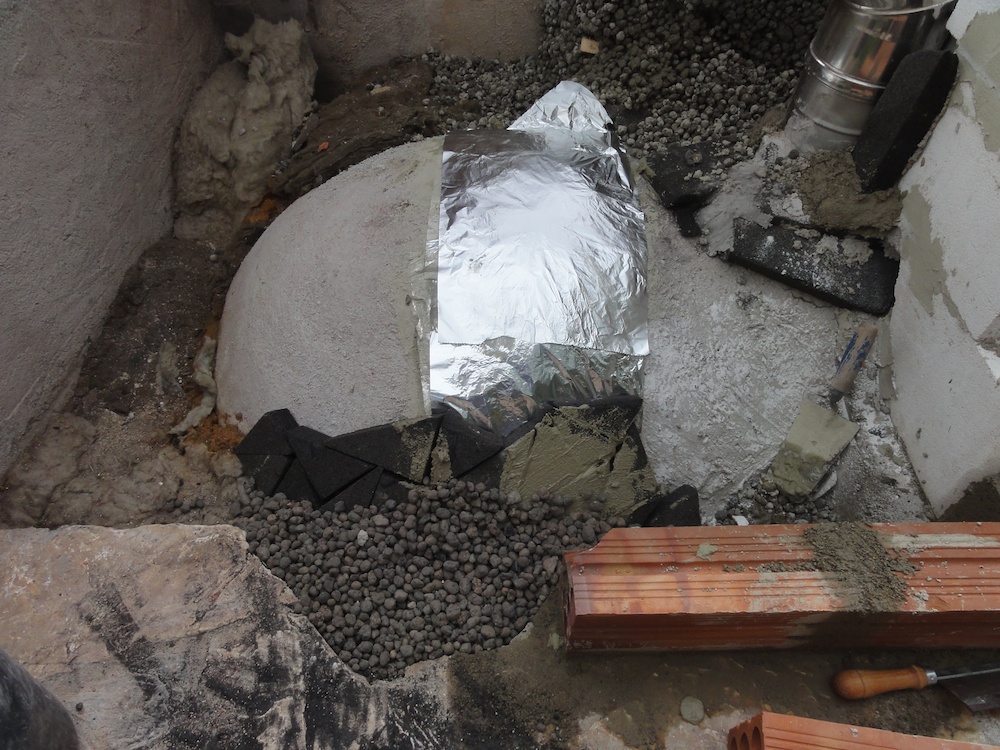

Der Haarriss zeigt sich also ab ca. 120° Dauertemperatur. Geht aber fast unsichtbar weg. Ich habe ihn jetzt mal markiert (die gepunktete Linie) und werde über diese Stelle dick Alufolie legen und dann mit Schaumglas abdecken. Darüber Steinwolle aufgefüllt bis unters Dach. So mach ich dat! Vorm Mittag habe ich den 1. Winkelstein gesetzt und der kann nun anziehen. Nach Tisch werde ich dann dort eine Dachlatte befestigen und die Front hochmauern.

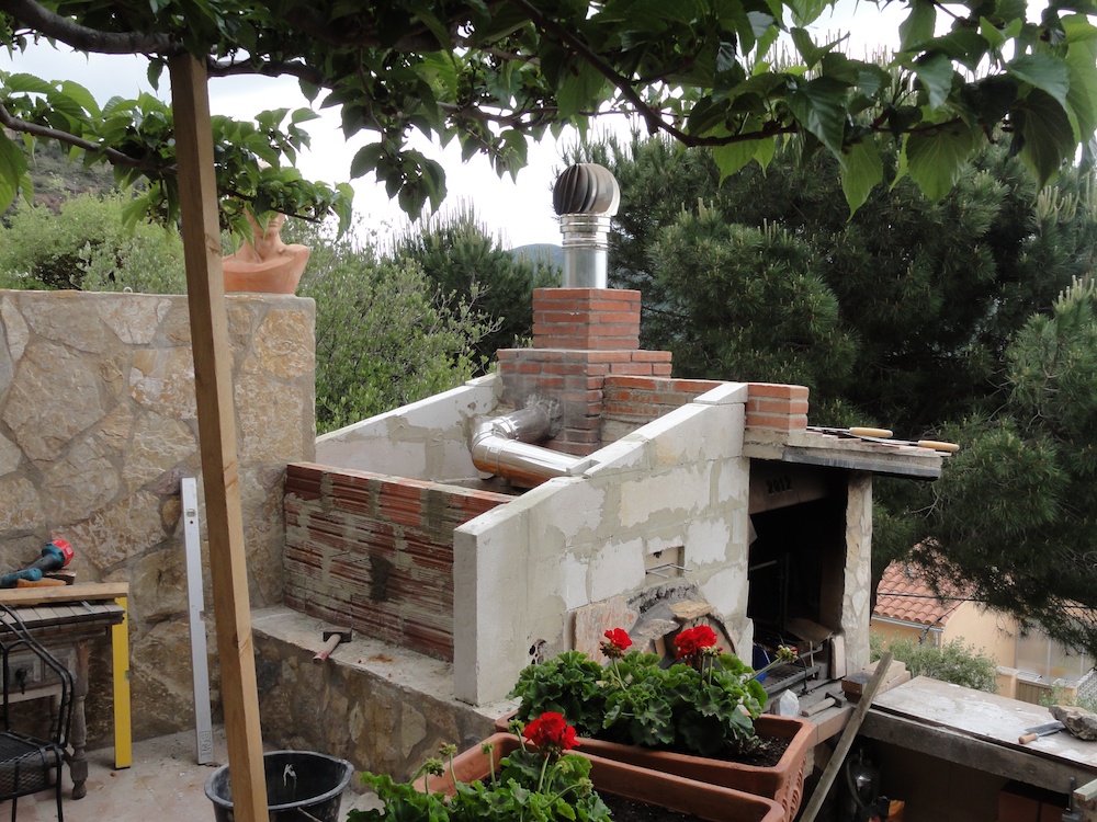

Oben auf dem Dach sieht man die 3 Reihen Klinker die ich gemauert habe. Darauf kommt dann später eine ca. 10cm Betondachplatte mit Terracotta Befliesung. So habt einen aktiven Nachmittag!

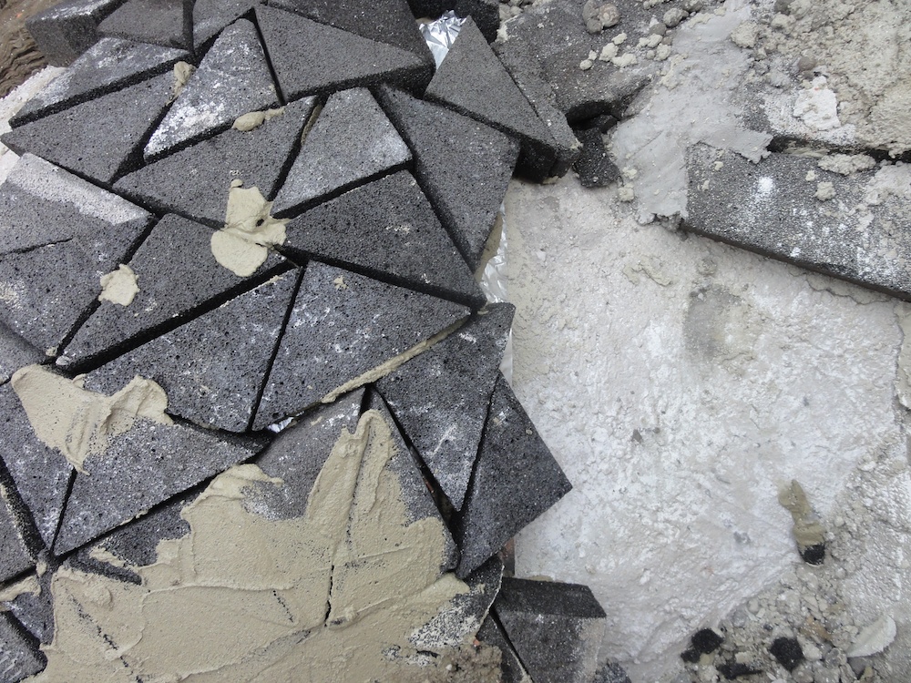

Ich habe mir ja an der heißen Kuppel markiert wo der Haarriss ist. Heute Mittag habe ich erst mal 2 Lagen Alufolie draufgepappt und dann die übrigen Foamglas-Schnitzel draufgeklebt. Da wo die Mauer zurückspringt (rausgebrochene Mauer) wurde auch mit dem Arcilla mit Beton vermischt isoliert. Das bildet dann eine stabile Fläche zum drübermauern. Ich will so viel wie möglich von der Mauer erhalten als Abstellfläche. Die ersten Tonziegel habe ich vorne schon gesetzt.

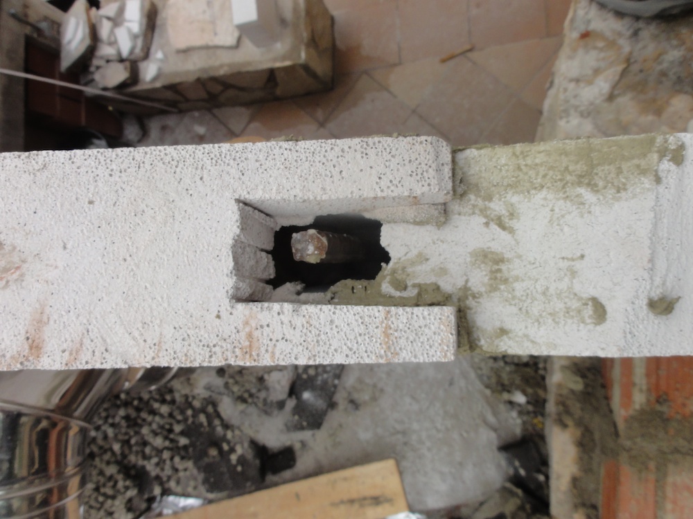

Dann habe ich rundum ein paar Steine hochgezogen. Vorne mit Ytong und Eisenbewehrung drin. An der Sitzecke mit den Ton-Hohlziegeln und hinten zum Nachbarn mache ich auch mit Ytong. Auf dem Dach bilden die 3 Lagen Klinker den Abschluss. Da wo man was sieht sind sie auch sauber und ausgefugt. Diese eingeschnittenen Löcher werde ich morgen mit Formigo25, das ist ein ultraharter Fertigmörtel mit dickem Schotterbruch verfüllen. Der Beton davon ist irre und haftet wie Sau an Ytong. Die Ecken der Wände mauere ich nicht im Verband, das ist mir zu blöd gewesen. Da die Steine unterschiedliche Formate haben wäre ich nur am Fummeln gewesen. Ich verbinde die Vorderwand mit der Seitenwand mit eingegossenen Winkeleisen wie bereits in der 1. Lage. die Winkel kommen dann in jede 2. Lage vorne an der Front und in die Wand an der Rückseite. Ein unerschütterliches Generationen-Mahnmal wird das. Nun sieht man schon was es geben wird. Ich glaube, später mal die schwarze schmale Türe für die Räucherkammer bringt da nochmals einen ruhigen Akzent rein. Werde ich zu Hause basteln und mir im Herbst mitbringen. Freu ich mich drüber!

Bis Mittag habe ich die Wände hochgezogen und so konnten sie währen der Mittagspause etwas anziehen. Nachmittags habe ich noch so ein paar Stellen beigeflickt und bin mit der Außenhülle nun bis auf die Bagur (Natursteinarbeiten) fertig.
Dann ging es ans Isolieren. Ich habe eine Menge Steinwolle verschafft und diejenigen die es schon hinter sich haben, wissen wie das Zeugst juckt!
Dann habe ich 3 Sack dieser Porotonsteinkügelchen in die Lücken laufen lassen und die Wolle abgedeckt.
Nun kommen da noch Porotonsteinchen drauf bis zum Abschluss am Rand. Die oberen 5 cm. vermischt mit Fertigmörtel. Nur benezten, dann kleben die aneinander.
Das heißt - ich vermelde der Ofen ist eigentlich fertig und der Rest ist nur Makulatur Die Balken und Latten auf dem Ofen sind nur für die Folie, die ich wegen evtl. Regens immer drüberlege. Es kommt ein Betondach drauf und darauf werden Terracotta-Ziegeln geklebt. Alles andere bekommt hier bei dem Tramontana Flügel.
