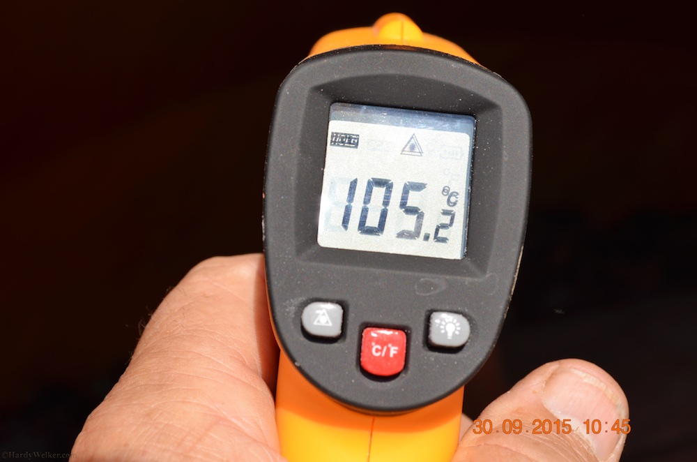

Es ist der 3. Tag nach dem Anfeuern meines Steinbackofens.

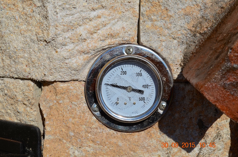

Die Deckentemperatur auf dem eingebauten Thermometer ist immer noch um 100°C
Kontrolle mit dem Laser an der Kuppel sogar leicht höher bei 105°C (versch. Messpunkte ziemlich identisch)

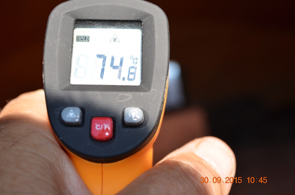

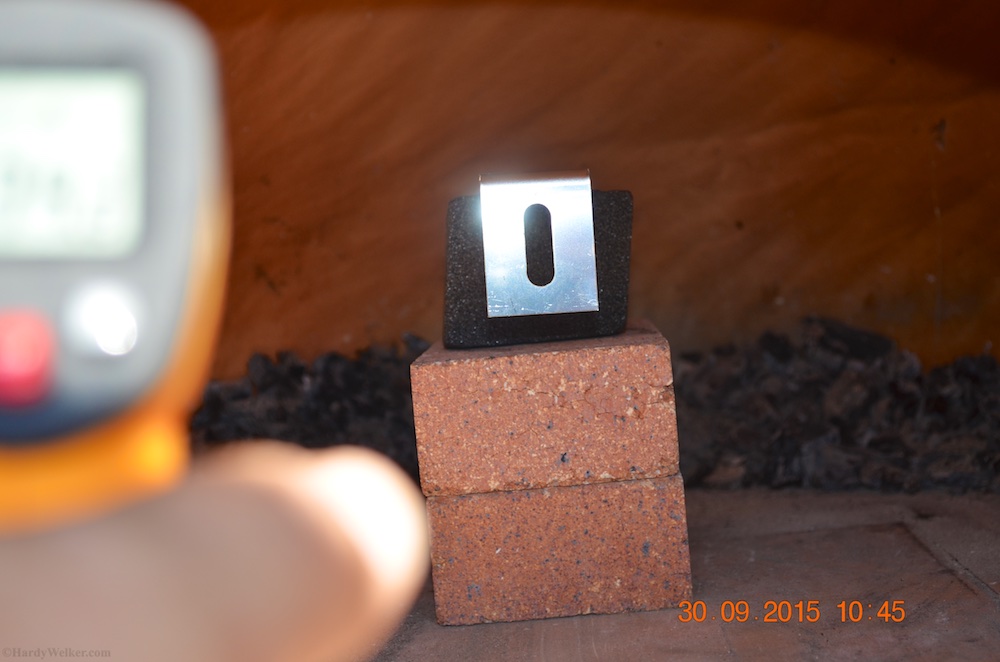

Die Strahlungswärme (gemessen am Metall auf dem Foamglas) beträgt knapp 75°C (gehe davon aus es wird noch steigen, steht gerade mal 5 Min. drin)
Also immer noch genug um slow and low zu kochen. Für Fleisch sowieso meine liebste Temperatur. Morgens schieben, Mittags essen.

Aber es gibt ein gefestigtes Delta zwischen Thermometer/Laser - Deckenhitze und dem Laser-Wert auf dem Werkstück, was nur die Abstrahlungswärme abbekommt.
Das Werkstück (2 mm Edelstahlblech) ist um cirka 20°C kälter als die Angaben von der Hülle.
Aber dennoch nun wärmer als heute Morgen. D.h. nun hat es wirklich die Hitze im Ofen getankt.
Der Deckenthermometer ist nach wie vor zwischen 3-5°C geringer in der Anzeige als die direkte Messung mit dem Laserstrahl. Also kann ich diesen Thermometer zumindest als Anhaltswert nehmen.

IR-Thermometer kommen (meistens?) mit glänzenden Oberflächen nicht so ganz zurecht ... ich würd' mal skeptisch sein, was das IR-Thermometer am Edelstahlblech misst. Schau' mal, ob darüber in der Gebrauchsanweisung Deines Geräts etwas drin steht.Hardy hat geschrieben:Das Werkstück (2 mm Edelstahlblech) ist um cirka 20°C kälter...
LG
Reinhard

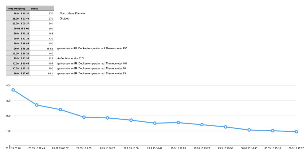

Ich habe die Grafik einmal erweitert.
Es scheint, daß diese Palteauphasen von rund um 100°c relativ lange anhalten.
Sicher sind es morgen Früh noch 50°C in dem Ding.

Hast du die Kohle/Asche noch im Ofen gelassen? Die dauert natürlich auch entsprechend lange, bis die ausgekühlt ist...Hardy hat geschrieben:Temperatur-Verlaufs Kontrolle.

Hardy, wenn du dann aber bei 100 °C einen 3 kg-Braten samt Bräter in den Ofen schiebst, frisst der erst einmal ordentlich Temperatur und du wirst einen deutlichen Peek nach unten erkennen.
Steini hat geschrieben:Hardy, wenn du dann aber bei 100 °C einen 3 kg-Braten samt Bräter in den Ofen schiebst, frisst der erst einmal ordentlich Temperatur und du wirst einen deutlichen Peek nach unten erkennen.
Wo er recht hat - hat er recht, der Scheffe.
