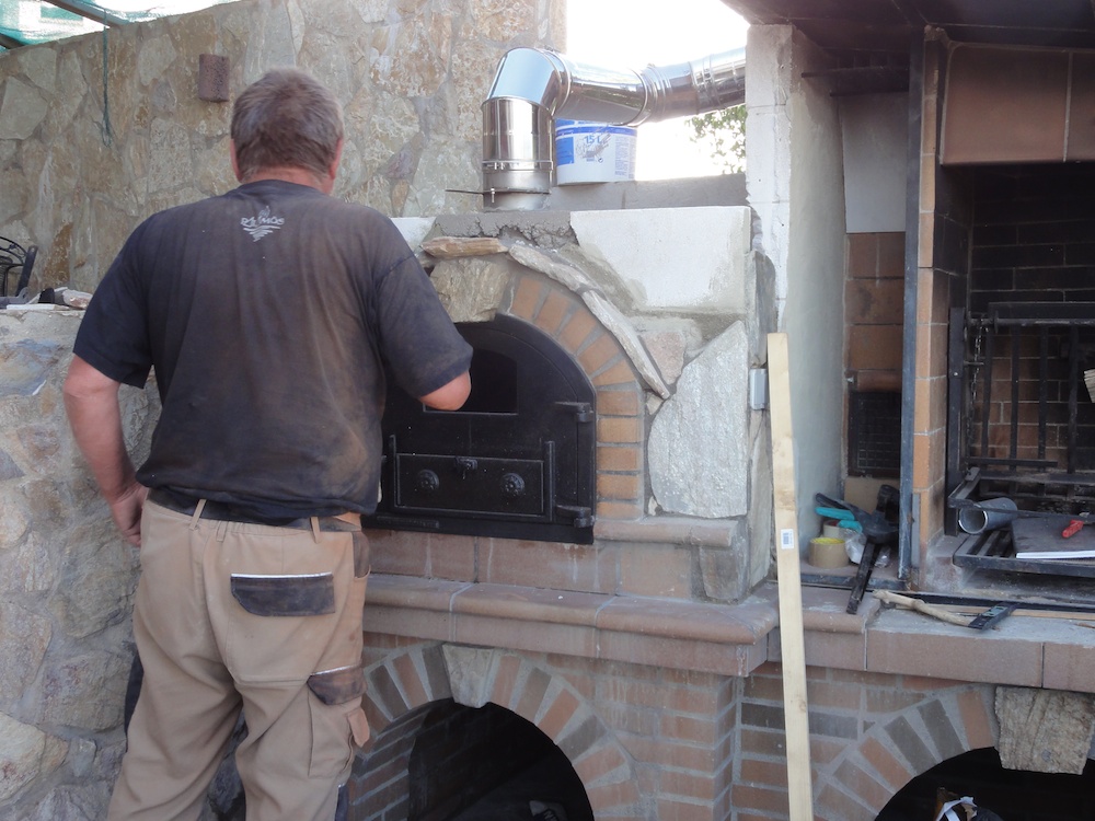

Heute habe ich das erste größere Feuer in der Kiste gemacht. Ich wollte sehen ob es irgendwo Risse gibt. Und tatsächlich habe ich einen Haarriss von der eingebauten Lampe bis durchs Portal. Zog sich aber nach dem Erkalten wieder zu. Das beunruhigt mich nicht weiter.
Nun habe ich gesehen, daß es keine ernsten Probleme gibt und somit habe ich beschlossen, daß ich die Kruft nun zumauere, isoliere und das Dach draufmache. Selbst wenn ich den Teil dann im Rohbau lasse habe ich dann 80% geschafft. Im Herbst werde ich mich an die Verkleidung mit Bruchsteinplatten machen. Ich hatte noch ein paar hier rumliegen, die habe ich bereits verarbeitet. Nun habe ich davon keinen Vorrat mehr.

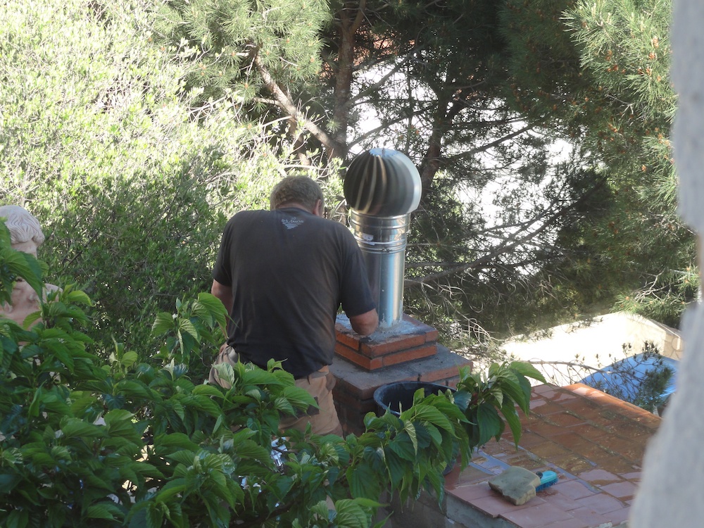

Kamin wird weiter hochgemauert. Aber der Wind (Stärke 8) war so, daß ich mich krampfhaft festhalten musste und mir sogar der Betoneimer fliegen ging und ein Stein vom Dach gefegt wurde.
Die kniffeligen Ecken habe ich fertig. Nach oben geht es dann schneller.
Ich habe aus Naturstein einen Vorsprung reingemacht, damit herausziehendes schwarzes Rußzeugs mir nicht gleich die Front versaut.

Es waren 150° in der Kuppel. Wird ganz schön warm außen. Muß mir dringend einen Verschluss machen für das Loch der Lampe. Da hatte ich nur 2 Steine drüber gelegt. Die waren allerdings nicht sehr heiß geworden.
