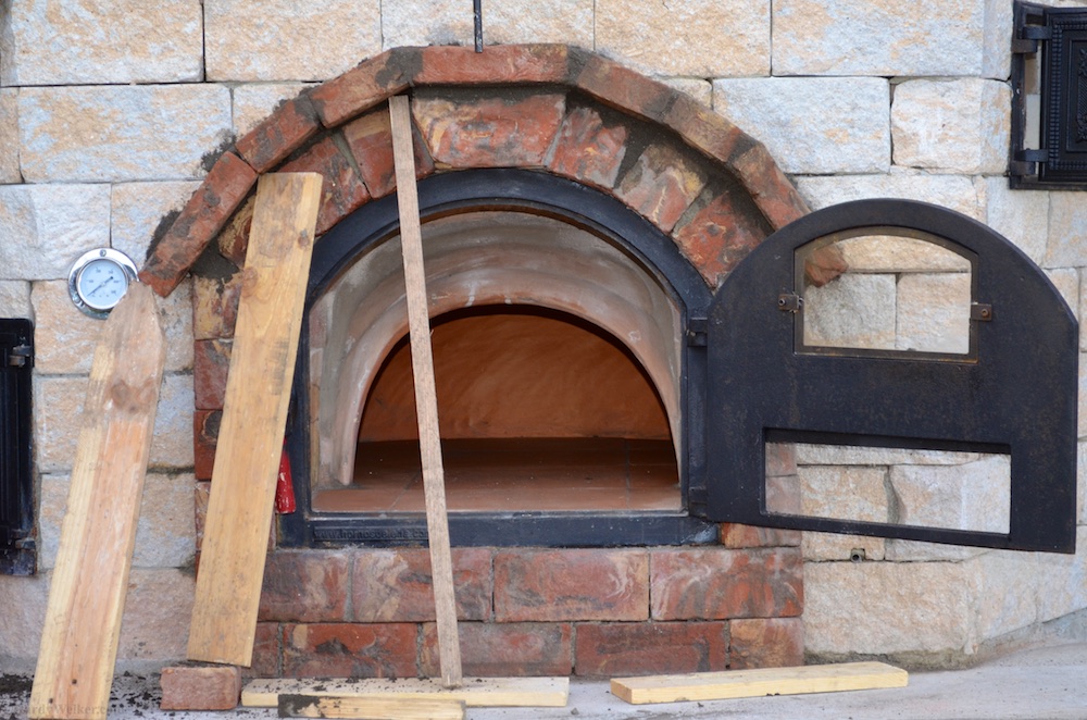

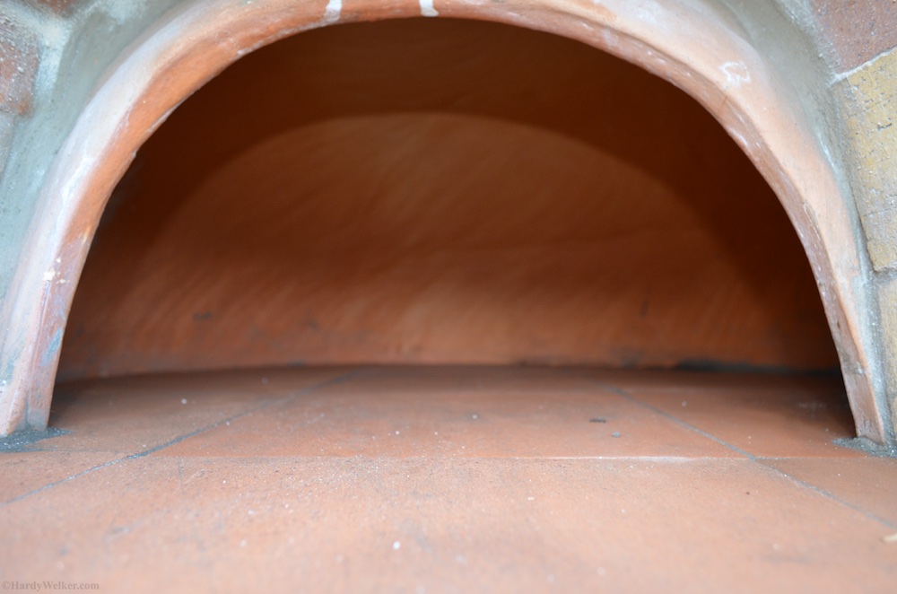

Vermelde Boden ist drin und der Türbogen halb gemauert.
Der Boden war eine Schweinearbeit. Diese Fertigkuppel ist ja innen nicht Brettleben, genausowenig wie die Spanischen Schamottefliesen. Also Fliesen ausgleichen. Fliesen vollflächig einmauern war das Ziel, damit keine Wärmebrücken entstehen. Wisst ihr wie sich so eine Fliese dann in den Mörtel krallt, wenn man sie wieder korrigieren - schlimmer rausheben muss.
Aber - Sache erledigt.
Habe jetzt den Heizlüfter drin stehen. Der Mörtel bindet in 2 Stunden ab und dann will ich die Kuppel auswaschen, damit der schwarze Mörtel einigermaßen von den Platten runter ist.
Fotos heute Abend

2 Tage Regen. Heute endlich konnte ich ein paar Handgriffe am Steinbackofen machen.
Der Rauchabweiser ist angemauert und der Boden ist komplett drin. Ein Akt! Schultern zu breit und Arme zu kurz. Aber alles ist fertig und kann nun 24 Std. trocknen. Dann wird leicht angeheizt. Morgen gibt es also die ersten Fotos mit Feuer....
