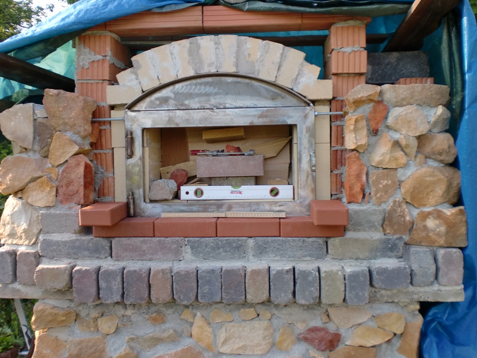

Hmmm, vielleicht habe ich 'nen Knick in der Optik, aber es wirkt etwas seitlich "verrückt".

du hast recht ich bin ausser mitte
hoffe das mit dem dach zu vertuschen.
oder mit den sandsteinen am giebel.

So gefällt es mir ganz gut. Nur die Türe geht so nicht mehr als 90° auf, oder? Könnte vielleicht mal ein Problem werden...

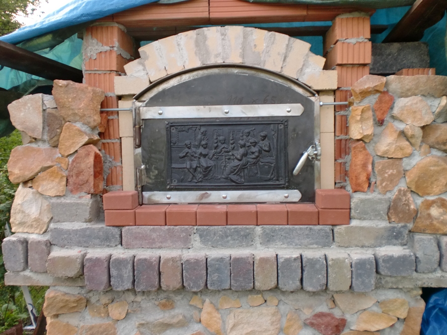

Hallo Spätzünder,
hast du bei den zwei Ankern oben seitlich, keine Angst , dass sie dir das Mauerwerk bei Ausdehnung und Hitze sprengen oder das Mauerwerk Risse bekommt. Bei mir wars auch so und hatte vatale Folgen siehe Bild.

ich habe ein gewindestab durchgeschoben
an den enden eisen angeschraubt .
die eisen sind an der aussenmauer und sollen mit dem ringanker betoniert werden.
zwischen innen und ausenmauer werde ich steinwolle re
indrücken
und im bereich der tür werde ich sie nicht festbetonieren.

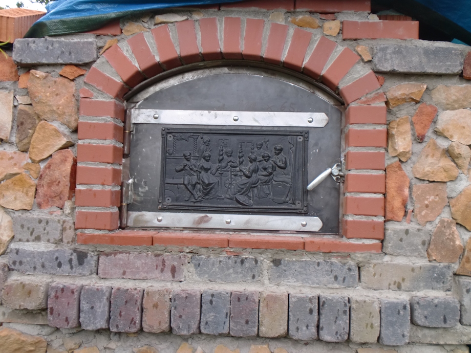

mir gefällt dein backofen und die eigenbautür ist ja der hammer ! zu der tür habe ich gleich mal eine frage da ich sie auch selber bauen möchte oder bauen lasse..grins...ich wollte an der tür in der innenseite ein fach lassen wo ich schamottsteine reinstecken wollte( zwecks wärmeverlust ) ist das überhaupt notwendig ?

die tür ist mit einen blech aufgedoppelt wegen hitzestahlung
sollte ich mit der hitze grosse probleme bekommen kann ich isolierung noch zwischen
den blechen einlegen.
der ofen ist noch nicht betriebsbereit so das ich noch keine ahnung über die temperatur habe.
