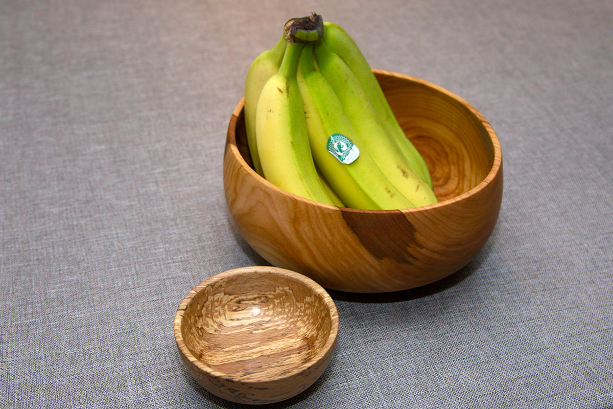

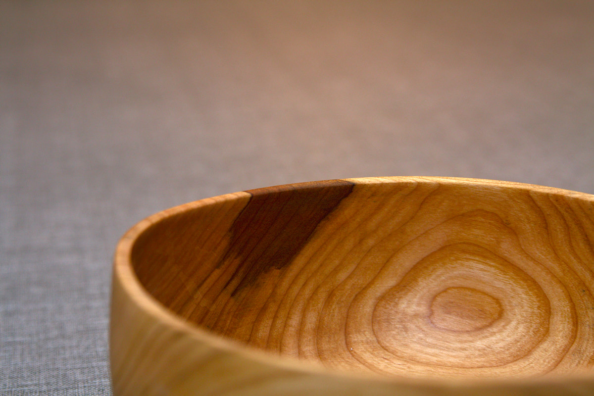

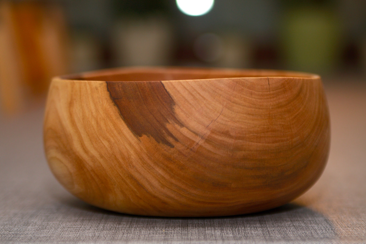

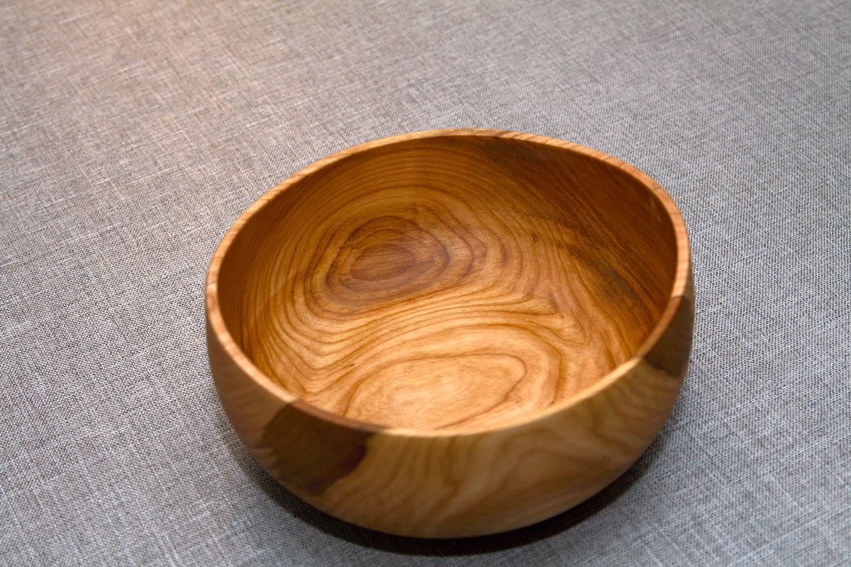

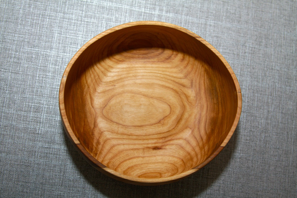

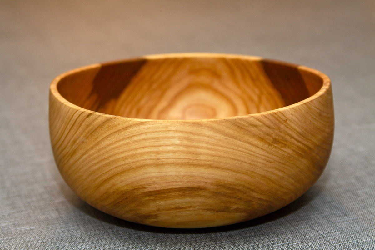

Die Schale ist trocken. Wie üblich hat sich das nasse Kirschholz beim Trocknen verzogen und ist leicht gerissen. An ein paar Stellen muss ich noch etwas nachschleifen. Ansonsten ist das Objekt fertig. Das Oberflächenfinish erfolgte mit einer Mischung aus Lein- und Orangenöl.

Wunderschön!
Ein beneidenswertes Handwerk, daß ich ehrlicherweise gesagt erst hier schätzen gelernt habe.
Wer macht sich beim Kauf einer Holzschale schon Gedanken. Ich erkenne aber, daß Holz ein ganz besonderer, lebender, Rohstoff ist. Das Farbenspiel und die Maserung ist sehr schön auf der Schale.
Und was sollen die kleinen Risse. Unsere Frauen haben auch Falten und wir lieben doch jede davon. (Ich vertiefe dieses Kommentar nun bewußt nicht weiter)

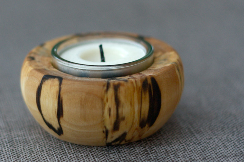

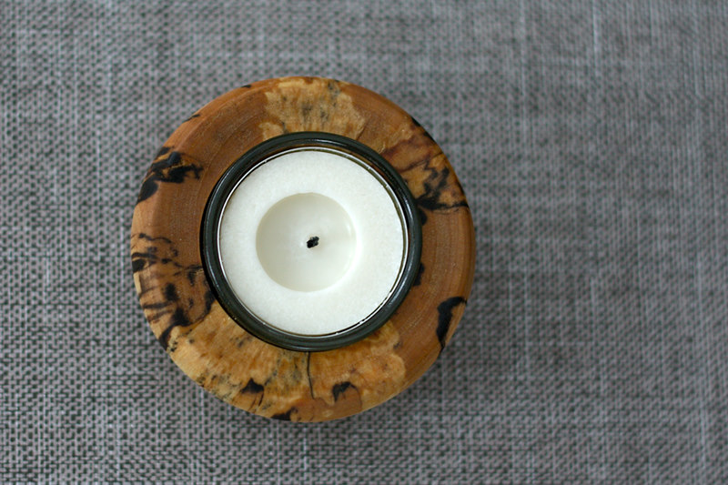

Das Material ist Birke gestockt, auch wenn es wie Tropenholz aussieht. Das Drechseln war nicht ganz einfach, da gestocktes Holz mürbe wird. Der Trick, damit es trotzdem klappt, ist ein rasiermesserscharfes Werkzeug. Ein scharfes Werkzeug ist im übrigen auch 50% des Geheimnisses beim Drechseln überhaupt. Die anderen 50% sind das Wissen wie man das Werkzeug halten muss ohne einen Hieb zu bekommen. :pfeifend:

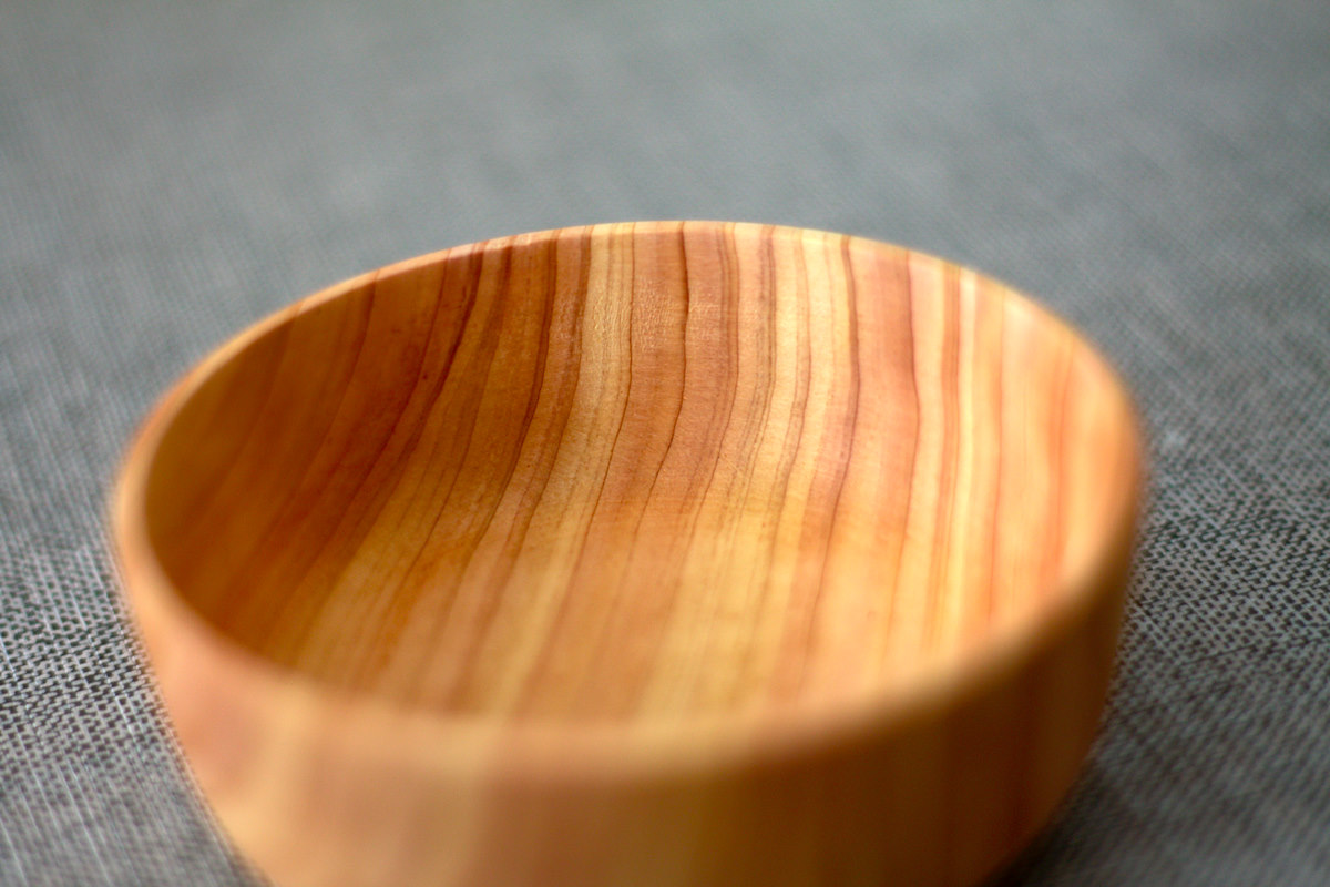

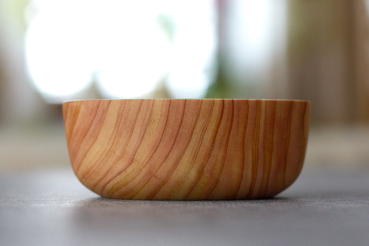

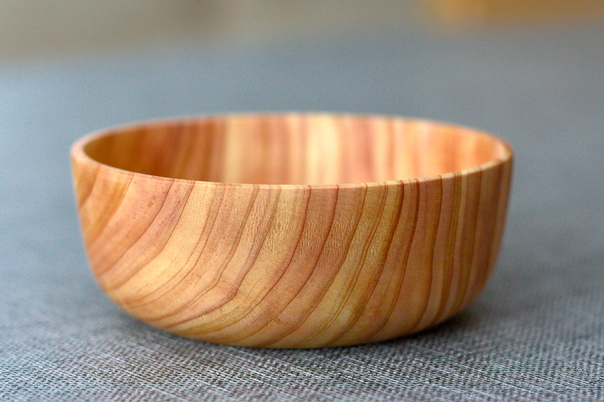

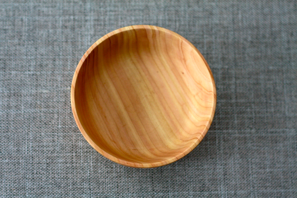

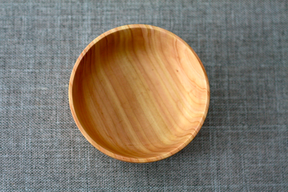

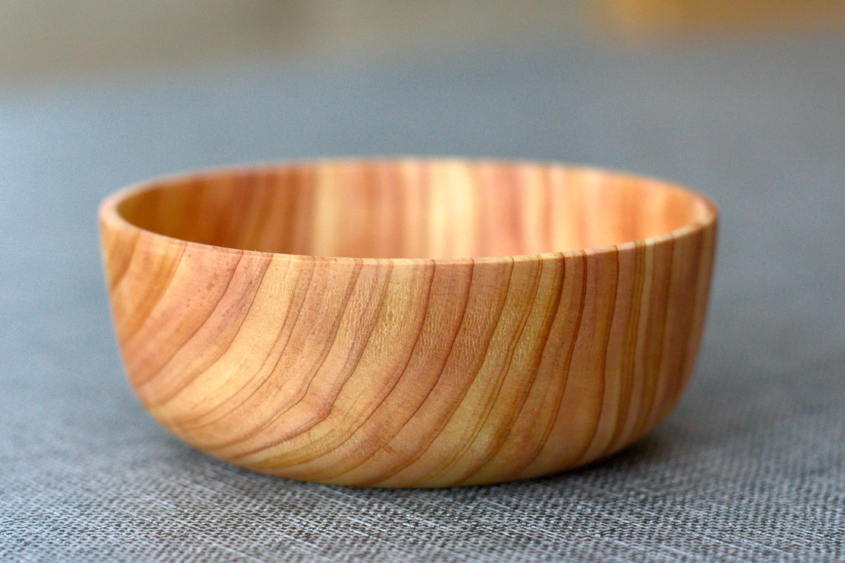

Hier die Bilder von einem Schälchen aus Zypressenholz von Hardy. Lässt sich nur mit sehr scharfem Werkzeug drechseln, das Holz ist sehr leicht und weich. Beim Schleifen muss man aufpassen, mit den Kanten vom Schleifpapier macht man sehr leicht Furchen ins Holz. Ich finde den Geruch genial und die Maserung ist auch ansehnlich. :)

Re: Drechseln
Ich habe mal von einem Bildhauer gehört, der diesen kreativen Vorgang so beschrieben hat:
Ich sehe die Figur im Stein und muß sie daraus nur befreien
Finde das ist eine schöne Aussage die 100% auf Deine Arbeiten zutreffen. War schon ganz gespannt was in dem Holz drin war. Das Ergebnis begeistert.
