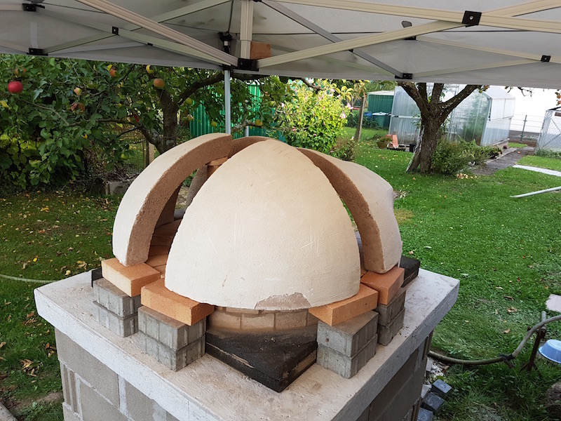

Hallo zusammen,
heute habe ich die Kuppelteile auseinander gesetzt um den Mörtel sauber aufbringen zu können. Morgen hilft mir mein Bruder die Kuppel fertig aufzustellen. Mal schaun ob das klappt.

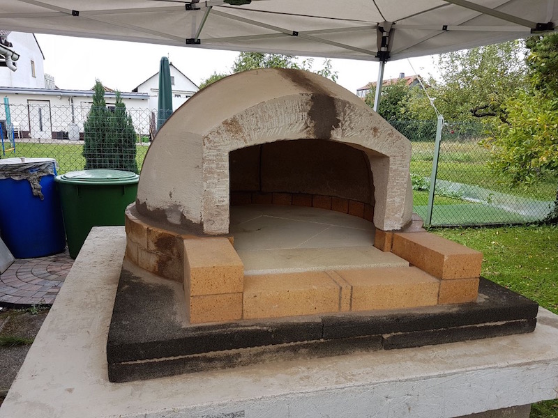

...geschafft
- IMG-20170907-WA0003.jpg (186.65 KiB) 9790 mal betrachtet
- IMG-20170907-WA0002.jpg (191.19 KiB) 9790 mal betrachtet

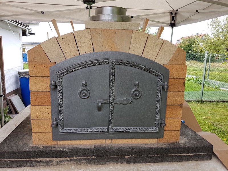

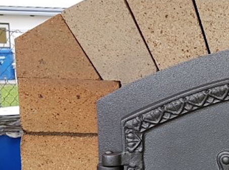

Ich hätte da nochmal ne Frage: kann ich den Bogen wie auf dem Bild zusammen kleben, oder gibt es da noch ne bessere Lösung?
Dass der Bogen nicht optimal ist um die vertikalen Kräfte auf die gemauerten Steine zu übertragen ist mir schon klar, aber der Türrahmen gibt den Radius ja vor...
vielen Dank für eure lobenden Worte. Das geht runter wie Öl
Aber gegenüber dem, wie hier manch einer die komplette Kuppel mauert, ist mein Werk nur Kindergarten.

hallo maschi
das ist doch super
ich glaube nicht das deinen bogen was passiert
oder kommt da noch viel gewicht drauf?
lg
spätzünder
das ist doch super
lg
spätzünder

Moin,
Gewicht kommt da ausser dem Kaminrohr nix mehr drauf. Das doppelwandige Edelstahlrohr möchte ich später im Dach abfangen, damit wenig Last auf dem Bogen sitzt.

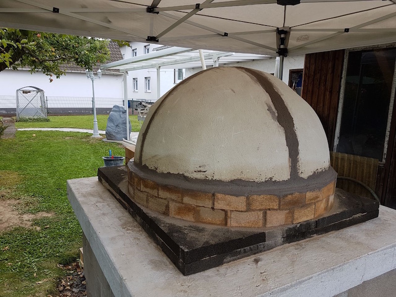

N'abend,

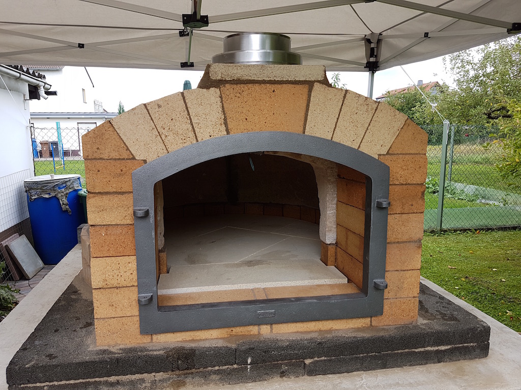

wenn auch nicht sonderlich schön weil schief scheint mein Bogen doch zu halten.
Jetzt darf der trocknen...
- 20170909_151857.jpg (318.91 KiB) 9726 mal betrachtet

- JohnDooe
- Beiträge: 819
- Registriert: Mi 8. Apr 2015, 12:17
Re: Endlich gehts los - mein Steinbackofen entsteht
Schaut gut aus
Mach doch mal ein Bild von genau vorn und von etwas unten...
Mich würde der "Rauchweg" interessieren... kann sein, daß Du da noch ein wenig mit der Flex
nachmodellieren solltest......

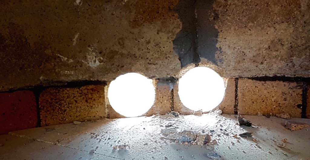

- maschi2017
- Profiheizer
- Beiträge: 283
- Registriert: Sa 15. Jul 2017, 11:40
- Wohnort: 63674 Altenstadt
Hallo,JohnDooe hat geschrieben:Schaut gut aus

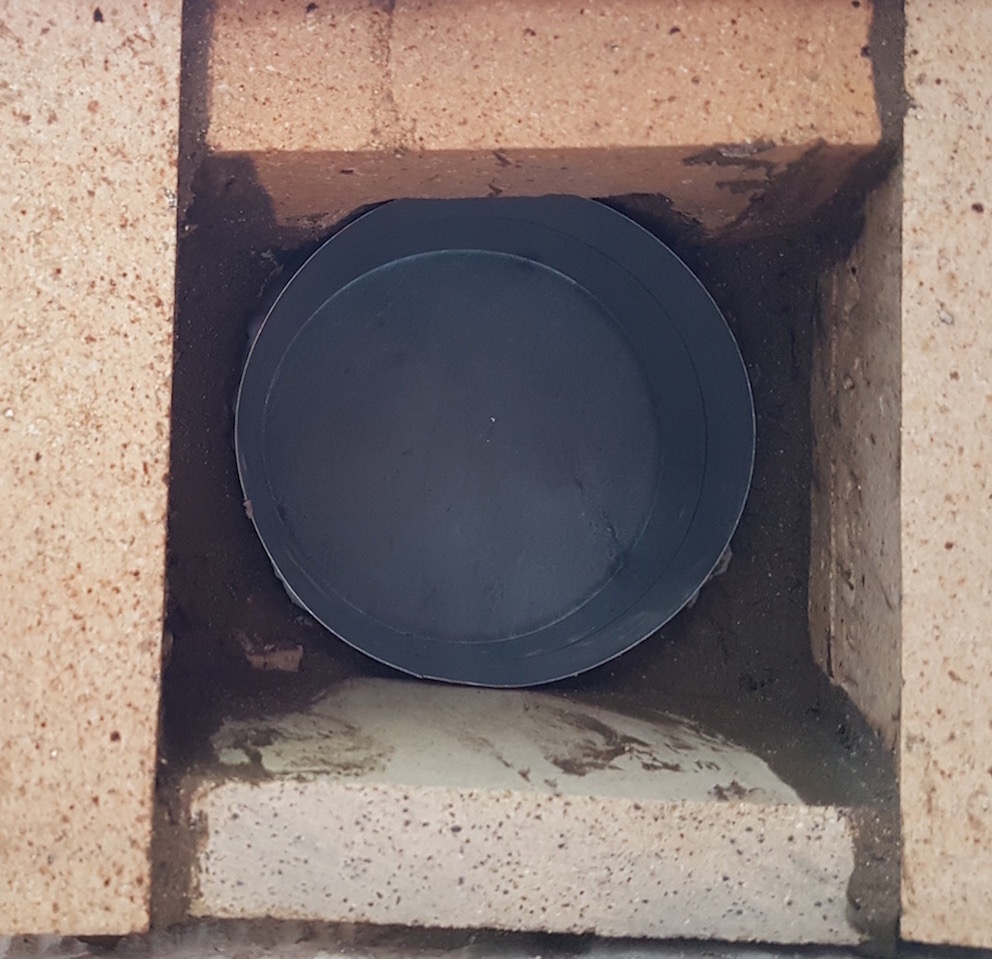

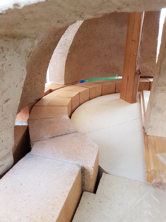

das Bild habe ich gestern gemacht, direkt von unten, mit abgedeckter Öffnung weil das sonst nicht sichtbar gewesen wäre und zeigt direkt das Reduzierstück von doppelwandig auf einfach.
Der Rauch muss nur von eckig auf rund geformt werden, damit der in das Rohr mit 150 D. passt.
Heute habe ich vorsichtshalber noch 2 Zuluftbohrungen gesetzt. D. je 65mm. Liewer hawwe unn net brauche wie brauche unn net hawwe
