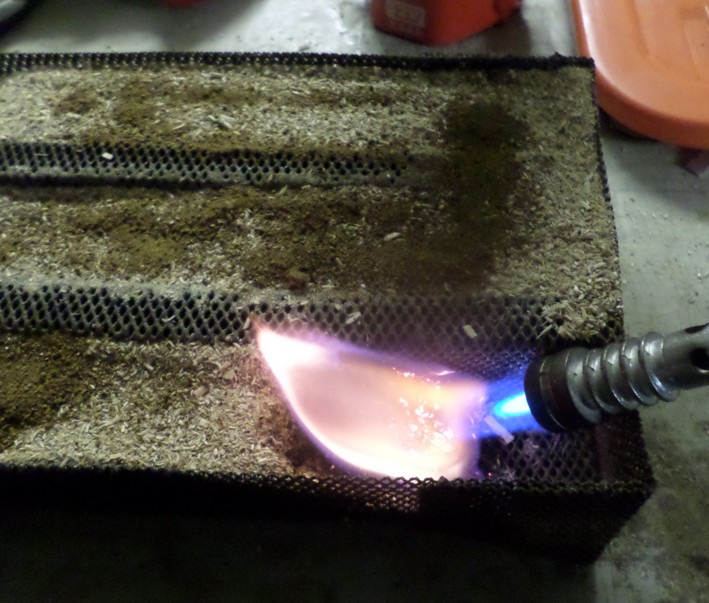

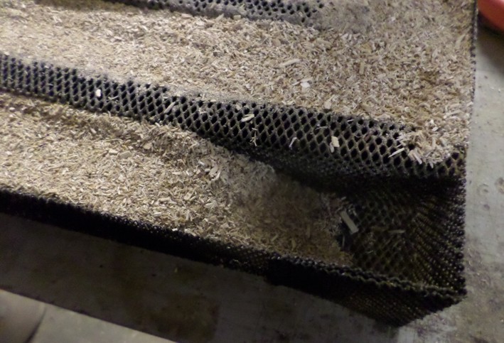

Ein Sparbrand mit Gelinggarantie ist der vom @Steini ... Wichtig ist, dass die Späne an den beiden Anfängen des Brandes etwas schräg angedrückt werden. Ich nehme einen ganz normalen Brenner (19,90 Euro mit fünf Kartuschen), brenne dann beide Schrägen solange an, bis eine schöne Glut ist. Dann rein in den HRO ... und fertig ist alles.
Rombach-Castle
Beiträge: 747
Wohnort: Aalen
Re: Räucherofen aus Holz - zerlegbar
Beitrag von Rombach-Castle »
Aha, Wolfgang brennt also von beiden Seiten gleichzeitig an ... :lupe:
Rombach-Castle hat geschrieben:Aha, Wolfgang brennt also von beiden Seiten gleichzeitig an ... :lupe:
Korrekt. Dann brennt er so in etwa 7-8 Stunden. Sollte er aber wirklich mal auf einer Seite ausgehen, was kaum passiert, brennt er von der anderen Seite munter weiter.
