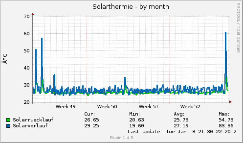

Als IT-ler überwacht man so etwas natürlich per Computer. 8) Heute hat seit Wochen die Sonne ein wenig geschienen.
Aja eine Solarthermianlage (20m²)
- owfs_temp_10_solar-month.png (20.4 KiB) 12527 mal betrachtet

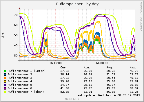

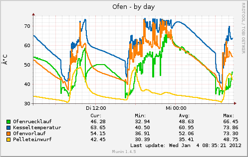

Aktuell messe ich nur die Temperaturen. Ist alles selbst zusammengebastelt. In Zukunft möchte ich noch einige andere Dinge erfassen, wie z. B. den Pelletfüllstand und den Zustand der Pumpen. Irgendwie klaut mir aber ein anderes Hobby gerade meine Zeit...Farmer3s hat geschrieben:@Exe,
so eine Art der Überwachung habe ich auch, aber die zeigt mir die Verbrennung meines Holzvergasers an, ist genial.
- owfs_temp_10_oven-day.png (29.04 KiB) 12520 mal betrachtet
- owfs_temp_10_buffer-day.png (34.83 KiB) 12520 mal betrachtet
