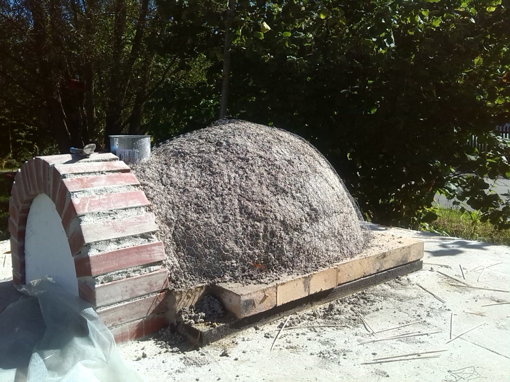

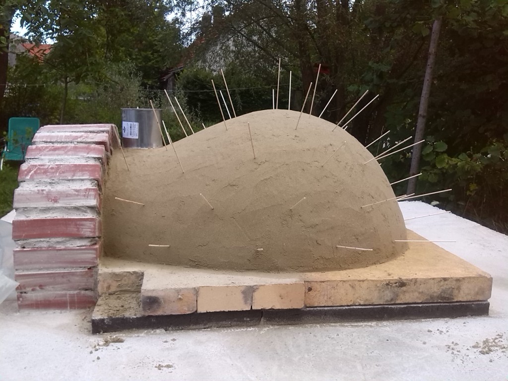

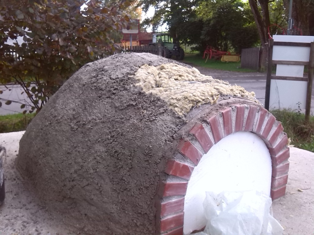

Hab gestern noch bis es dunkel geworden ist die Isolierung aus Steinwolle und die Betonschicht darüber verbaut :applaus:
Heute hört es gar nicht mehr auf zu :regen: dewegen kann ich leider noch kein Bild vom aktuellen stand zeigen.
Aber hier die anderen Bilder
Sandkuppel geigelt
Sandkuppel geigelt
Feuerbeton + Hasenstallgitter
fertige Feuerbetonkuppel
Steinwolle, Haselnstallgitter, Beton

Hallo Leona...
mal ne Frage:
Hast du zwischen den Feuerbetonschichten einen Hasendraht installiert?
Hab ich bisher so noch nicht gesehen/gelesen, oder sollte ich mich da täuschen?
Gruiß, Andreas
Leona
Re: Leonas Pizzaofenprojekt
Beitrag von Leona »
Hab das im Internet auf geschnappt, spoerl-online.de hat des auch so gemacht ;)
Schaden tuts nicht, so ne Bewehrung. :mmeinung:
Leona hat geschrieben:... Schaden tuts nicht, so ne Bewehrung. :mmeinung:
Doch, da sich Stahl bei diesen hohen Temperaturen anders ausdehnt als Beton.
Ich habe bei meiner Kuppel ganz bewusst aus diesem Grund auf eine Bewehrung verzichtet.
