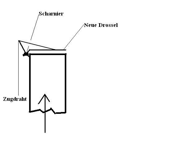

Hab da eine Idee!
An den Zugdraht machst du ein stück Kette, diese kannst du einhängen,
wie du willst! Sprich, öffnen oder schließen, oder halb, oder...... :undwech:
Dieter, ich :danke:
Dok1.doc
(31.5 KiB) 585-mal heruntergeladen
Zuletzt geändert von hobbywurster am So 14. Aug 2011, 23:05, insgesamt 1-mal geändert.
Re: Backraum
Alter Fuchs. Die Idee ist keine Schlechte.
Aber Word ist kein Malproggi :rofl: :rofl: :rofl:

Re: Backraum
Steini hat geschrieben:Alter Fuchs. Die Idee ist keine Schlechte.
Habe ich mit paint gemacht, gibt dann BNP, oder so ähnlich.
Nimmt der server nicht!
Hab dann in word kopiert, siehe da, funzione!
Ich weiß nicht mehr, wie man aus (paint) BNP ein jpeg macht! :compy: :boing: :undwech:
Das wäre dann direkt zusehen! Oder?
