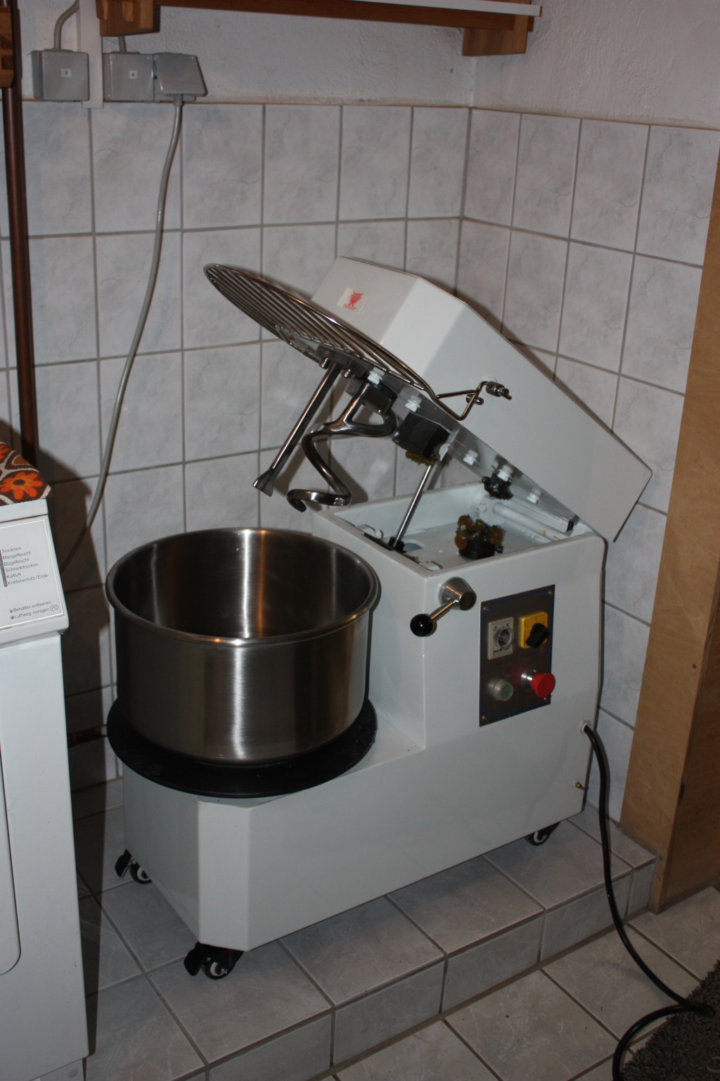

ich schließe mich hier einfach an, auch mein Schpiralkneter steht seit gestern an seinem Platz.
(281.11 KiB) 140-mal heruntergeladen
Auspacken, Bedienungsanleitung lesen, Aufbauen, Stecker anschließen...
Erster Testversuch: nix :lupe:
Kontrolle: Stecker richtig angeschlossen? Sicherung drin? Strom auf Wanddose? alles ja!
wieder nix :wirr: ???
Nochmal Bedieningsanleitung studieren!
Alles nochmal nachgezurrt; Stecker raus, rein - Notfallknopf drehen -
...START.... nix :frage: :frage: :frage:
Das darf nicht wahr sein! :weinen: Maschine defekt? oder taugt der mitgelieferte Stecker nix.
Also einen anderen angeschlossen - uuuund wieder nix :wall: :wall: :wall:
Allerletzter Versuch (meinMann): 10m Verlängerungkabel zur nächsten Dose -
(mein Kommentar: :patsch: was soll des jetzt bringa???) - START -
und :laola2: jawoll!
Es lag doch an der Dose und der Null oder so :muah:
Trockener Probelauf :ok:
Wierum muss sich das Teil drehen???????
Laut Bedienungsanleitung soll ein Pfeil in Drehrichtung auf der Schüssel sein.
Ich seh keinen - es ist schon spät - rechtsrum wird schon richtig sein -
Kabel sind ja alle richtig angeschlossen :rofl:

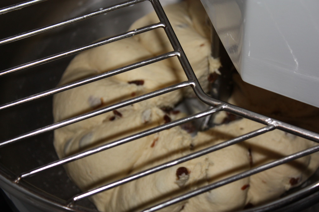

Heute morgen konnte mich nichts mehr halten. Ich will das Teil in Aktion sehen.
Brot haben wir noch von unserem Backtag. Also will ich mit 2kg Mehl HEFEZOPF backen.
Also die Maschine schön gefüllt, START und sie läuft.
Aber wie sieht das aus? Warum wandert der Teig an der Spirale hoch?
Auf dem Video sah das anders aus!
:oops: :idea: also doch L I N K S - RUM
Laut Bedienungsanleitung braunes und schwarzes Kabel im Stecker vertauschen!
:erledigt:
und sieh da - tatsächsich linksrum, gegen den Uhrzeigersinn
Und mein größte Frage ist: WARUM SCHREIBEN DIE DAS NICHT IN DIE BEDIENUNGSANLEITUNG???

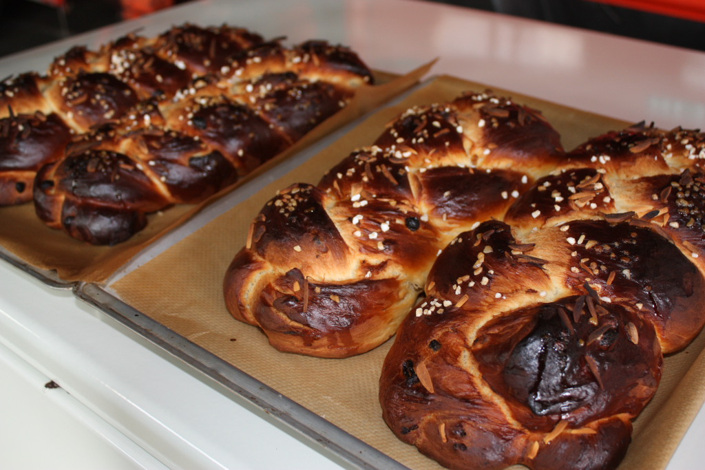

Nachdem alles gut war, kam ich doch noch zu meinen Zöpfen:
Teig Hefezopf0001.JPG (145.94 KiB) 4305 mal betrachtet
Die Temperatur im EBO muss ich wohl etwas anpassen :ok:
Aber Geschmackstest voll bestanden.

Hallo Mäxle,
deine Hefezöpfe sehen trotz der starken Hitze bzw. der langen Backzeit noch sehr gut aus. :gut:
Bzgl. der Drehrichtung der Maschine gab es wohl noch bis vor Kurzem eine Kennzeichnung auf der Teigschüssel.
Warum das jetzt nicht mehr so ist, kann ich dir leider nicht beantworten.
Vielleicht kann Gerhard, wenn er das nächste Mal mit Herrn Helmer spricht, mal nachhaken.
Die Beschreibung zum Entfernen der Schüssel ist in der Anleitung auch ganz anders beschrieben.
Dort heißt es, man solle die Schüssel drehen. Man muss aber an dem Metallkranz unterhalb der Schüssel drehen um den Bajonettverschluss zu lösen.
Vielleicht liegt es an der Übersetzung vom chinesisch ins deutsche? :undwech:

Hallo Mäxle,
mach das Schild von BEEKETAL oberhalb der Schüssel ganz weg, oder richtig fest!
Nicht das es abfällt, wenn der Kneter gerade läuft :pfeifend:
