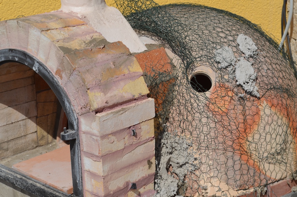

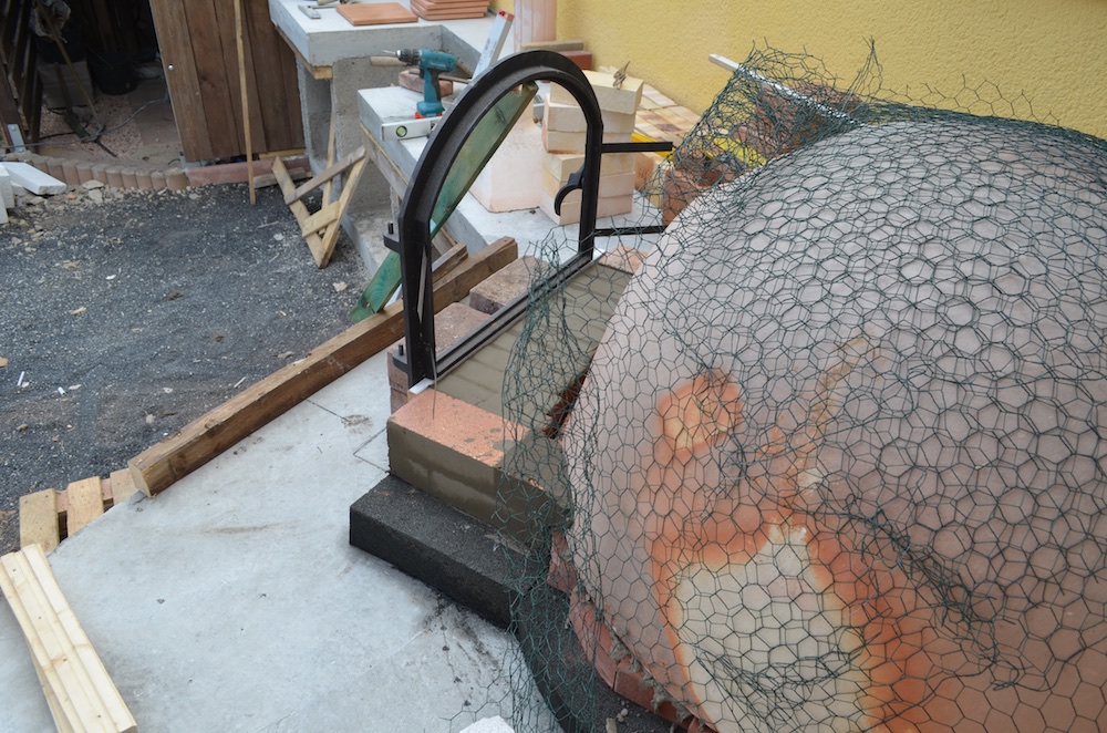

Hardy hat geschrieben:Heute hatte ich leider nur einen halben Tag zur Verfügung und morgen wird es das Gleiche sein.
Aber dennoch eine Menge "Fummelkram" gemacht.
Den Rundbogen soweit hochgemauert, (eigentlich sollte ich sagen geklebt) bis zum Abzug.
Hallo Hardy,
ich muss an dieser Stelle mal kurz einhacken, da meine Türe heute schon gekommen ist :beob: :
Könntest du noch mal etwas genauer sagen, wie du diese eingebaut hast.
Es sich so aus als hättest du die einfach eingemauert - irgendwo hab ich aber gelesen man soll Luft dazwischen lassen und
den Spalt mit Ofendichtschnur verschließen.
Wo hast du eigentlich diese Metallbänder die an der Türe befestigt sind "hingezaubert" ?? :)
Ich habe die Türe eingebaut wie in Spanien und denke, dass ich damit auch keine Schwierigkeiten bekommen werde.
Der Bogen ist in Schamottesteinen direkt auf den Türrahmen gemauert. Der Bogen ist ein selbständiges Bauwerk und zum Ofen hin nicht verzahnt. Die Schamottesteine sind nur eingeschnitten und die Bänder nach außen geführt und mit Schamottemörtel eingemauert. Wie gesagt, habe ich in Spanien auch so gelöst und habe keine Probleme.
türe einmauern.jpg (243.87 KiB) 3154 mal betrachtet
türe einmauern 2.jpg (320.4 KiB) 3154 mal betrachtet
türe einmauern 1.jpg (339 KiB) 3154 mal betrachtet
Ich warte auf das Angebot für den Edelstahlkamin und die Holzbalken für das Ständerwerk/Dach.
Aber irgendwie haben die Baustoffhändler größere Baustellen zu beliefern. Schaun mir mal. Es sieht so aus, als würde nächste Woche nichts passieren.
Morgen noch Fugen auskratzen und Kleinigkeiten machen.
