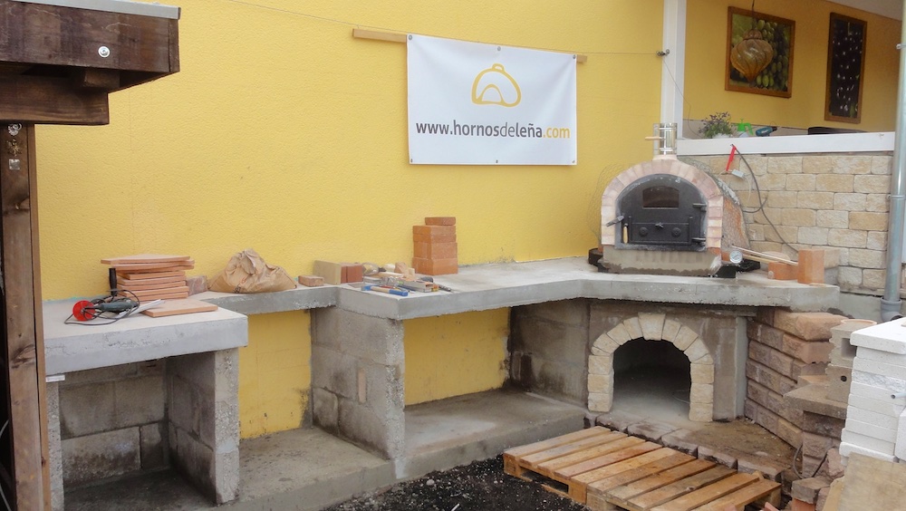

Noch eben die Baustelle aufgeräumt und die Schalung komplett entfernt

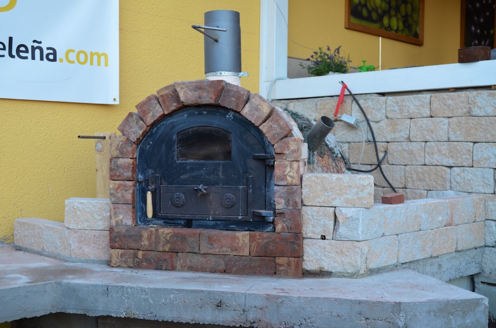

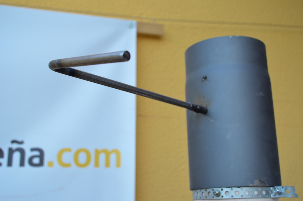

Türe probeweise eingehängt und den Kaminabzug probeweise aufgesteckt. Den muss ich noch verändern - die Bedienung ist nicht für meine Mauerdicke gemacht.

Und schon den Sauna-Lattenrost verlegt.

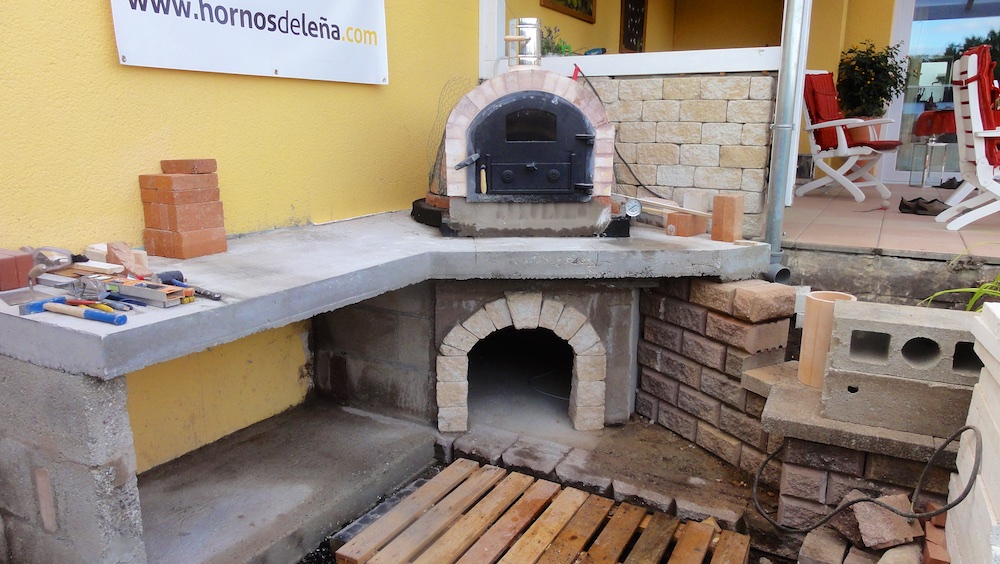

So kurzer Bericht. Martin - Du liegst ganricht so verkehrt. Ich habe ein paar andere Baustellen und muss dazu auch kommende Woche immer mal wieder pausieren. Naja.
Also
Einen Kaminabzug umgebaut.
Die seitliche Mauer angefangen, damit man die Abstände besser einhalten kann.
Schachilckspieße auf die Kuppel gepiekst - ich werde 8 cm auftragen und bin dann bei ca. 10 cm Kuppeldicke

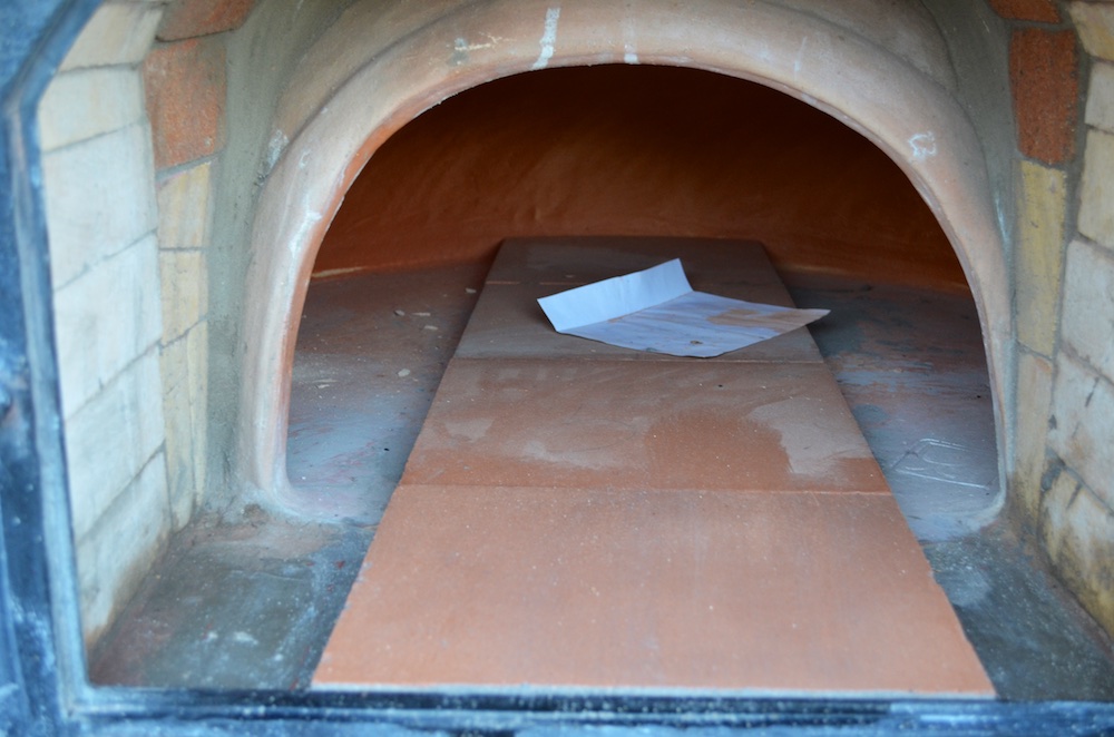

Bodenplatten begonnen - die wichtigste Reihe gelegt.... das ist ein Gefummels.... Dicker Mann im Backofen gespielt.

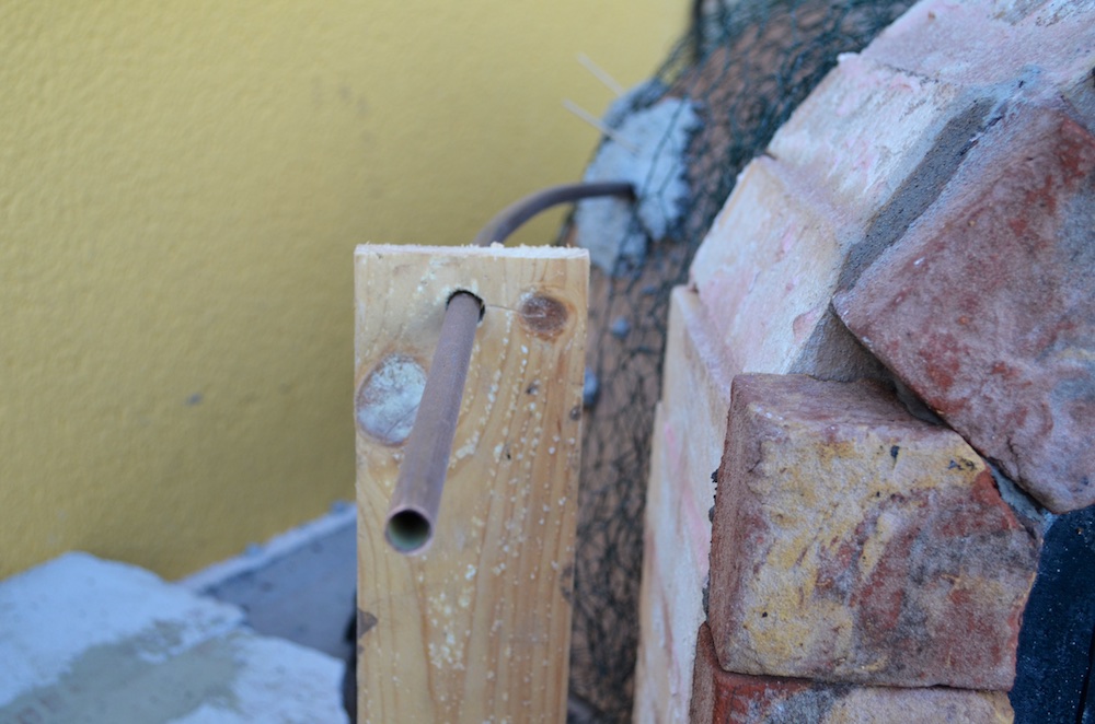

Die Vorarbeiten für den flexiblen Thermometer für die Kuppel gemacht.
Türe verklinkert. Diese Holländer (handgeformte) werde ich noch an anderer Stelle vermauern, ich finde das ist dann passender als das was ich begonnen hatte. Muss aber den Griff an der Ofentüre noch umbauen - wie weiß ich noch nicht.
ja und so weiter
Also
ja und so weiter
