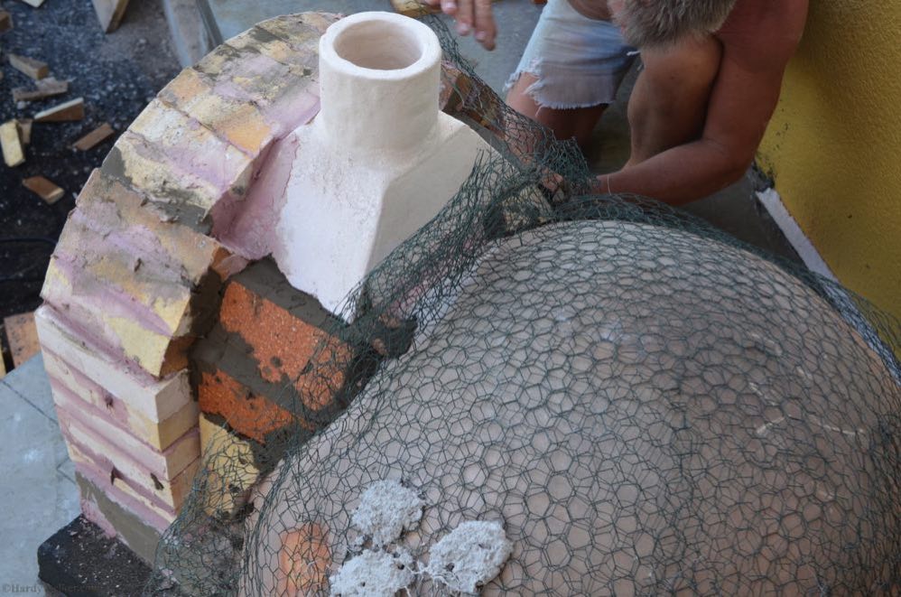

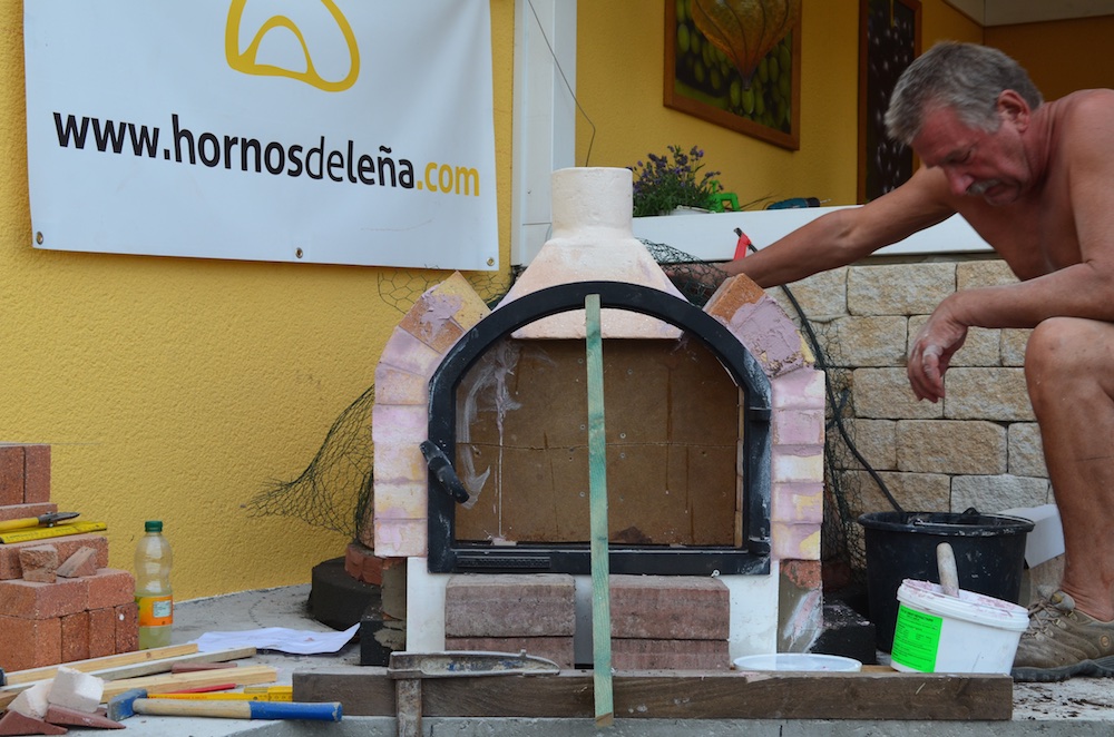

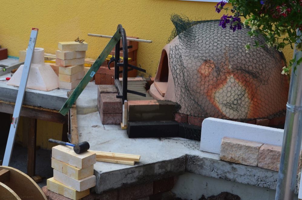

Heute hatte ich leider nur einen halben Tag zur Verfügung und morgen wird es das Gleiche sein.
Aber dennoch eine Menge "Fummelkram" gemacht.
Den Rundbogen soweit hochgemauert, (eigentlich sollte ich sagen geklebt) bis zum Abzug.
Steinbackofen Türrahmen Abzug 3.jpg (231.18 KiB) 3034 mal betrachtet
Steinbackofen Türrahmen Abzug 1.jpg (243.81 KiB) 3034 mal betrachtet

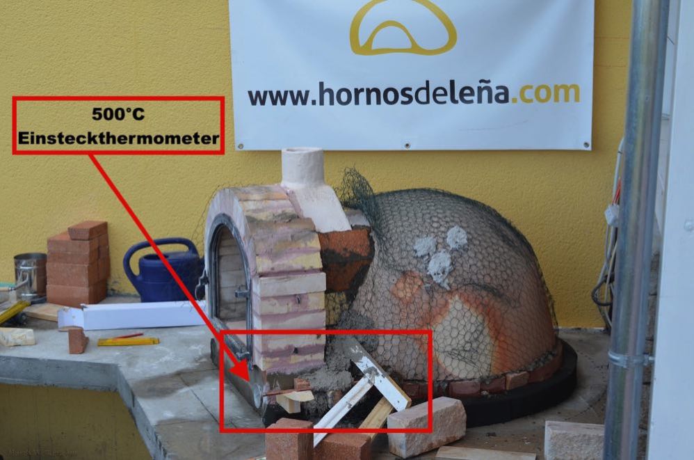

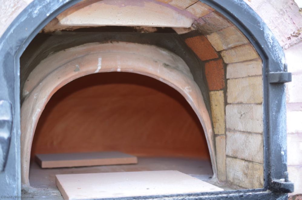

Heute war Schneidearbeit angesagt.
Das Portal ist fertig eingemauert und allseitig mit Schamottesteinen vermauert.

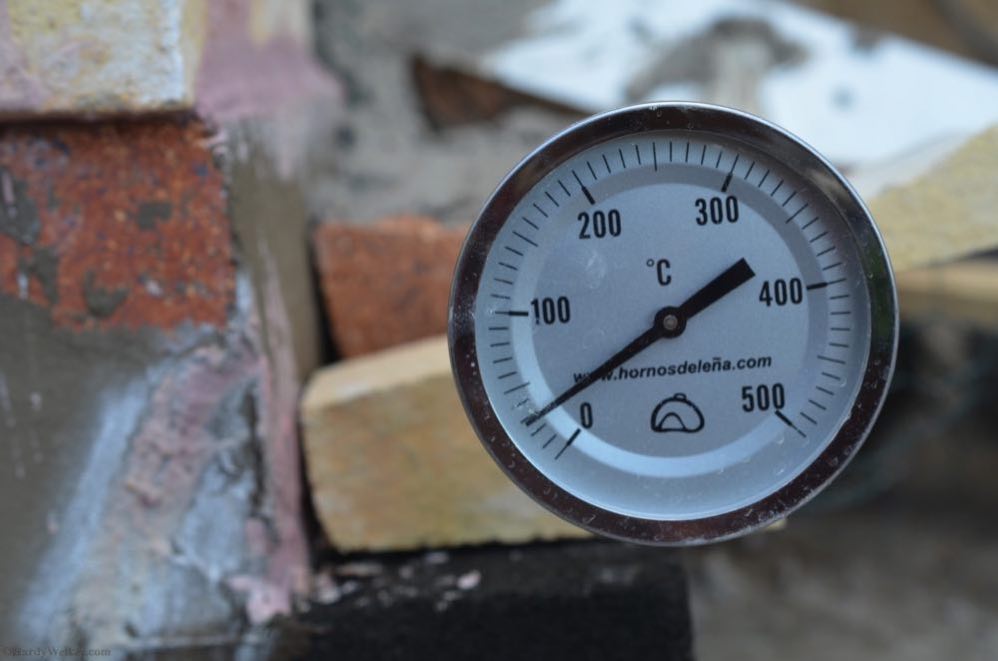

Der mitgelieferte Thermometer ist zu kurz für die Kuppel. Also habe ich ihn als Bodenthermometer eingebaut. Ich werde einen 2. Thermometer mit flexibler Leitung für die Kuppel einbauen. Genau sind diese Thermometer zwar sowieso nicht - aber man hat einen schönen Anhaltspunkt über den Temperaturverlauf.
